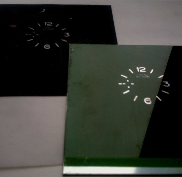

Доброго времени суток мастерам!
расскажет кто-то про способ печати люмом на циферблатах? в частности, возможно ли тампопечатью нанести люм? чем разбавить люм при таком способе? тем же безцветным лаком? а перенесётся ли он с клише на грушу, а с груши на цифер? Пробовал кто-то?

Сообщение от igorIV Посмотреть сообщение
Я пробовал,замешивал на печатном лаке бесцветном,наносил в 3 и более оттисков,чтобы слой повыше был

Сообщение от jkl Посмотреть сообщение
Я пробовал
Спасибо, а результат покажете?
3 оттиска - это Вы пришли экспериментальным путём так? Пропорцию подбирали? я к чему - если лака в 3 раза меньше взять чем люма - результат какой будет? может не надо 3 раза печатать? или тогда печататься не будет? спасибо!

К сожалению результат уже не у меня,консистенцию подбирал опытным путем,несколько ударов делал,тк печатал на черном фоне,без подложки,чтобы светоотдача получше была,и поинтереснее цифер смотрелся.Печатал на молниевских циферах.Станок автомат,перемешивает краску,люм осесть не успевает.Вот так как то

Вот так все это выглядело на пленке и на клише,думаю узнается прообраз без труда
