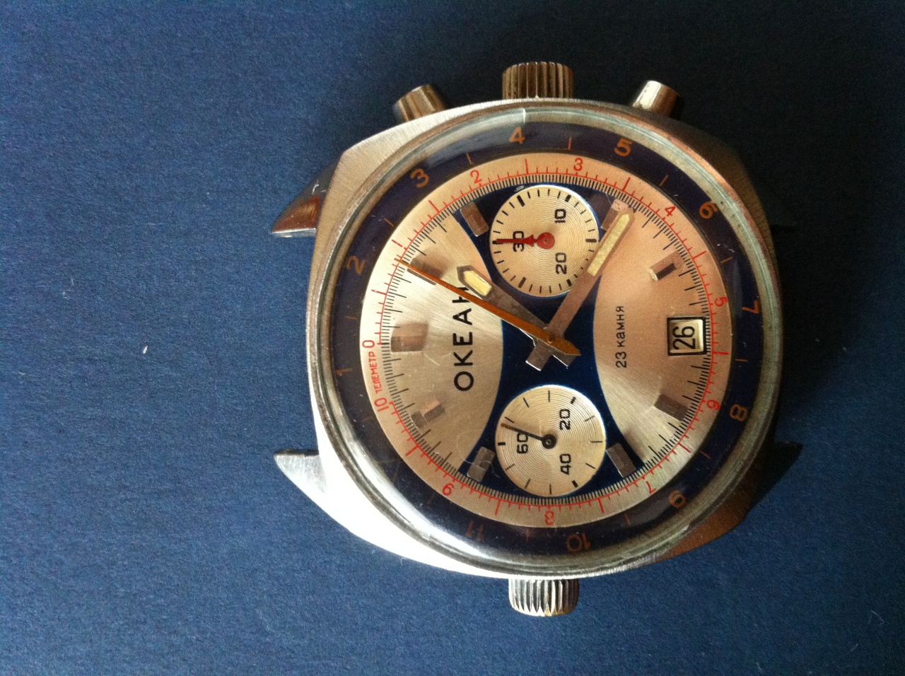

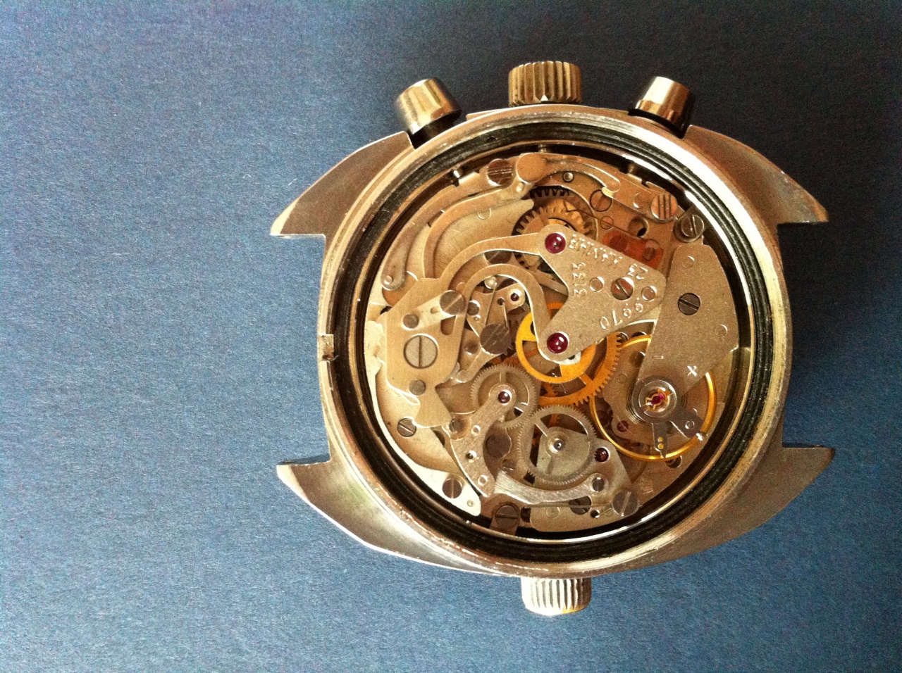

Купил. Счастлив. Люминофора действительно нет на метках, что странно. А на стрелках бледно желтый. Красная стрелка выгорела. Такое ощущение, что корпусу и циферу меньше, чем стрелкам. Может сборная солянка. Или как ту принято "котлета".
Стекло пластиковое (я так понимаю других не было) и снимается очень просто. В своем посадочном месте вращается почти свободно. Очень свободно вращается диск второго часового пояса. Задеваемый рукой, на которой часы, он крутится как хочет. Уверен, так быть не должно, иначе моряки приходили бы от жриц любви на борт на несколько часов позже....
В целом доволен безмерно.

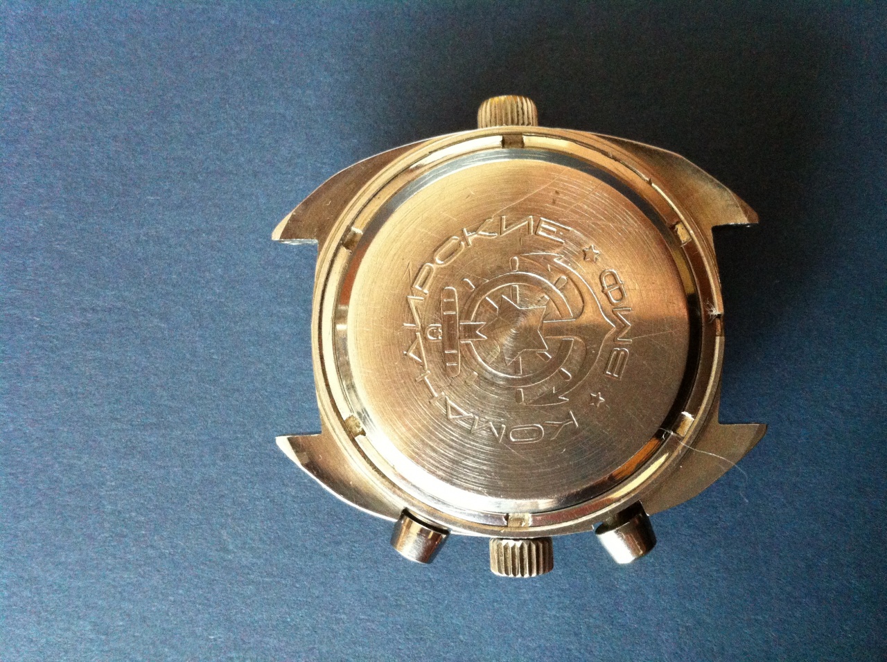

ПС: Странно то, что при общей форме напоминающей дайвер и названию "Океан" в них даже скупого намека на водозащиту нет... Я понимаю, что это хрон и он не позиционировался как дайвер, но все же...

Головка часового пояса под замену- она хром., а надо нерж. Люминофор на индексы можно нанести -не проблема. Стекло под замену-там трещинка.

Лейб свободно крутится из за стекла которое сидит не плотно на корпусе. Стекло стоит либо не родное либо отполированное по граням. Стоит заменить. Центральная секундная стрелка родная. Имхо.
