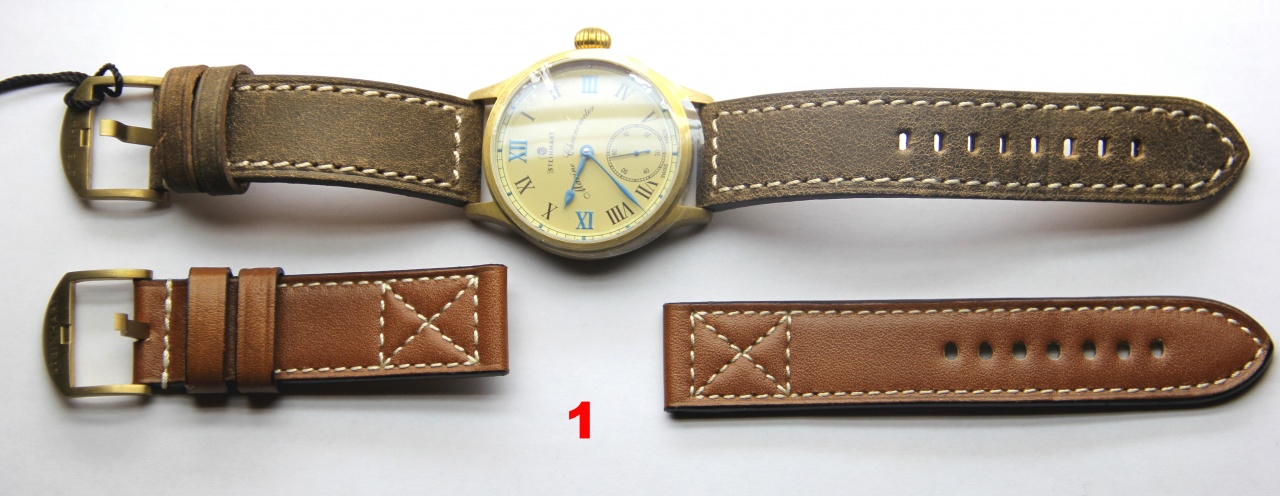

Второе что бросилось – ремни.
Там два ремня. Один, на который посажены часы, второй – запасной. (ФОТО 1)

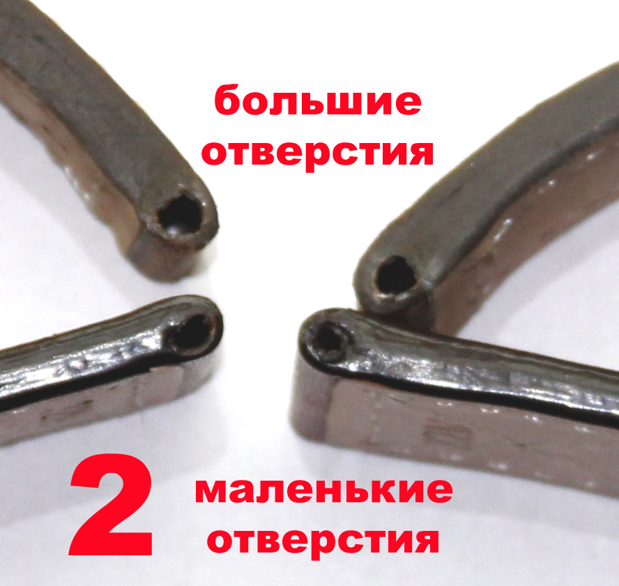

Отверстия на запасном – как раз под ось часов.
А отверстия штатного ремня – больше. (ФОТО 2)
Видимо, ремень планировался изначально под другие часы, с более толстой осью. Но уж больно по цвету в тему случился, вот его и поставили. Но - болтаются на нем часы.
Непорядок.
Раздражает.

Но как сделать так, чтобы часы не болтались на штатном ремне, сделанном бод более толстую ось?
Подматывать что-то – колхоз. Не обсуждается. Можно на середину оси посадить термоусадку. Но тогда ось не используешь на другом ремне.
Срезать термоусадочку придется. Острым ножиком.

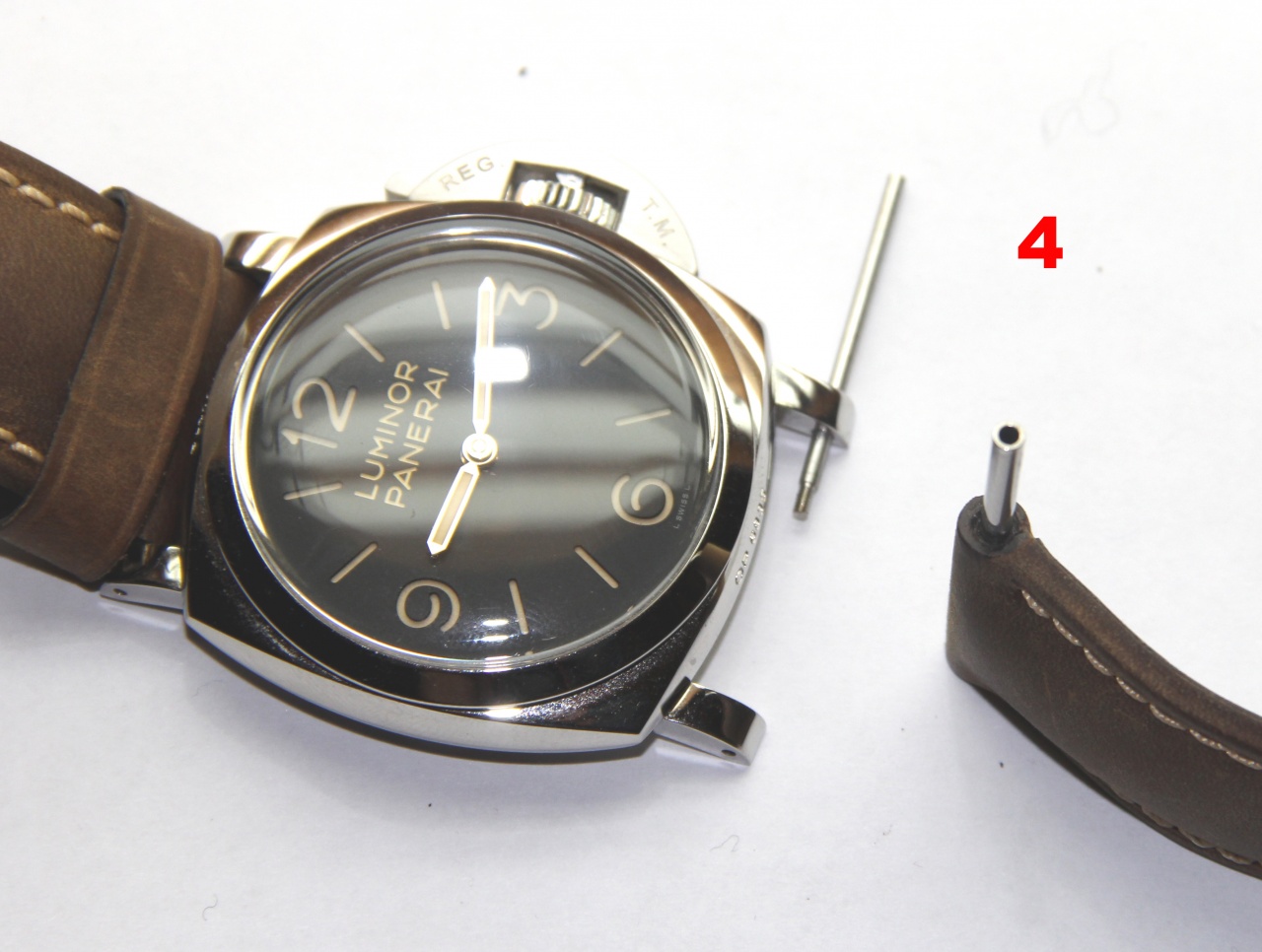

Посмотрим на ремни Panerai. Ремни продаются с отверстием, бОльшим, чем диаметр оси. Отдельно нужно приобретать втулки – маленькие трубочки, которые вставляются в ремень, внутренний диаметр которых равен диаметру оси. (ФОТО 4)
Трубочки берутся в сервисе Panerai. Копеечное дело, могут даже подарить, но без часов их, скорее всего, не выдадут даже за деньги. Это политика компании.
Но трубочки можно подобрать. (Например, тонкие сегменты от антенны радиоприемника. Цена на радиорынке – два пирожка с горохом).
Вставил панерайскую трубочку в штайновский ремень. Она входит достаточно свободно, а в панерайский ремень входит внатяг. Значит, нужно искать трубочку бОльшего диаметра.
Да и штайновские оси в панерайскую трубочку не влазят. Померил штангелем.
Внешний диаметр панерайской трубочки 2,54 мм. Внутренний – 1,65 мм.
Диаметр оси Panerai – 1,65 мм. Штайна – 1,74 мм. Так что нужно подбирать трубочку. Или дорабатывать ПАМовскую.
Дальше. У ПАМа ось вкручивается или вставляется сбоку, потому трубочка может быть цельной. Для Штайна надо помудрить. Немного. Поскольку у Штайна ось подпружинена с двух сторон, нужно иметь пространство для того, чтобы снять ось отверткой. Потому берем дреммель с маленьким отрезным или шлифовальным кругом и АККУРАТНО удаляем по бокам сегменты трубочек так, чтобы можно было снять ось отверткой.
Можно удалить сегмент только с одной стороны, но лучше все-таки с двух, для гарантии. (ФОТО 5)
Вот что я имел в виду…
