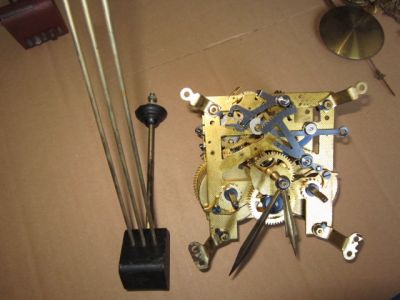

В общем, советские инженеры скопировали дешевый немецкий механизм и удешевили его еще больше
Хотя самые первые ОЧЗ с половинным боем (у которых заводные валы фиксируются серьгами на задней платине) по качеству были хороши.
Четвертные настенные и настольные Янтари более качественные и живучие, и конструкция более солидная, скопирована с французских часов

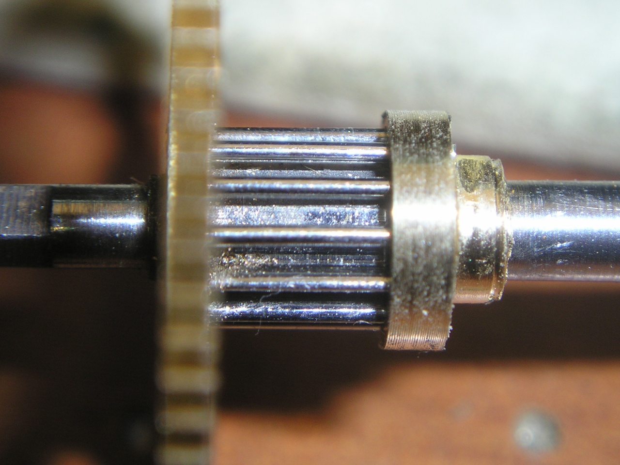

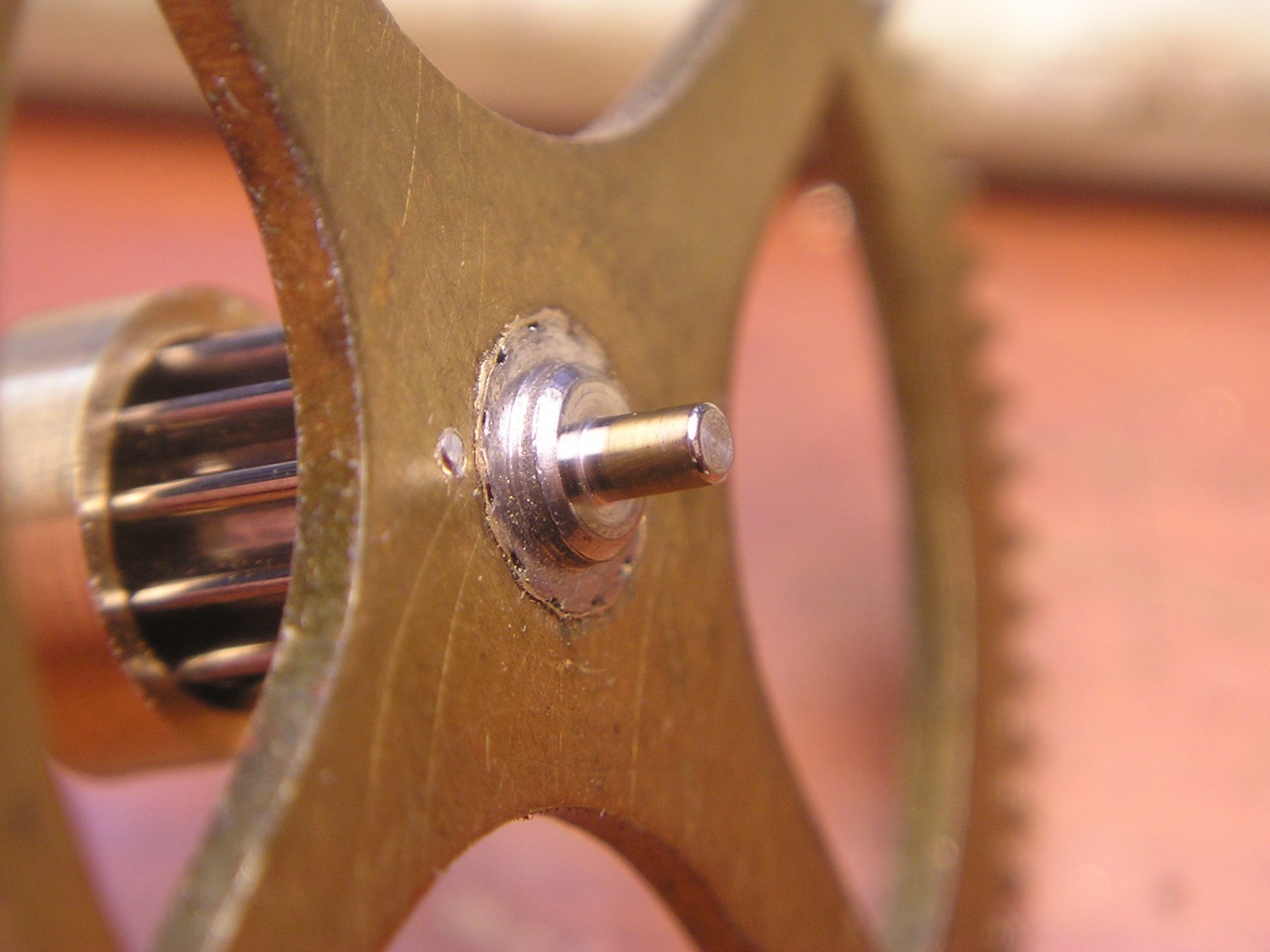

Бюжетный ремонт триба.
Ну нет смысла в этих часах фрезеровать новый триб, получился один зуб цевковый, остальные фрезерованные.
Цапфу пытались засверлить, но здорово (мягко говоря) промахнулись, поэтому пришлось растачивать значительно больше диаметром, затем проточить и обработать цапфу.

Можно так и три зуба вставить, только "коронку" я сделал по другому, чтобы "фиксы" иглы точнее встали. Ещё одна задача, коронка должна стать плотно.

Все таки штифтовые трибы на много удобнее в ремонте чем пластинчатые, штифты поменять раз плюнуть. Я собственно говоря также пластинчатые восстанавливаю, последние годы что то такой работы не попадало потому и фоток нет. Только я втулку еще опаиваю, хотя и так будет держать за счет остальных пластин.

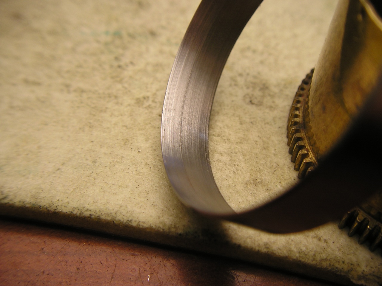

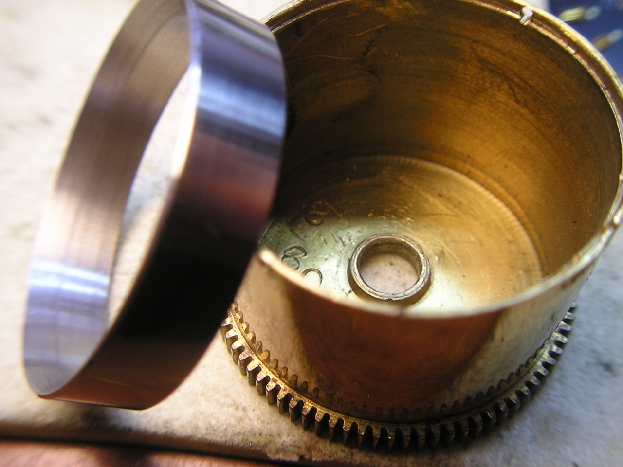

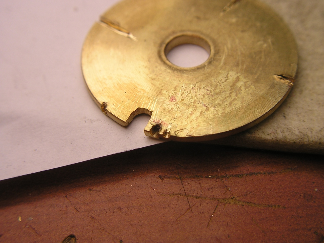

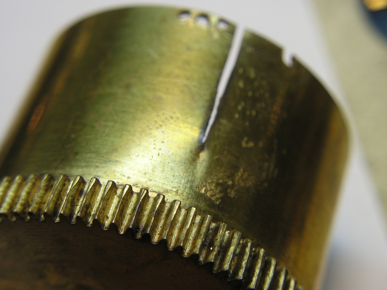

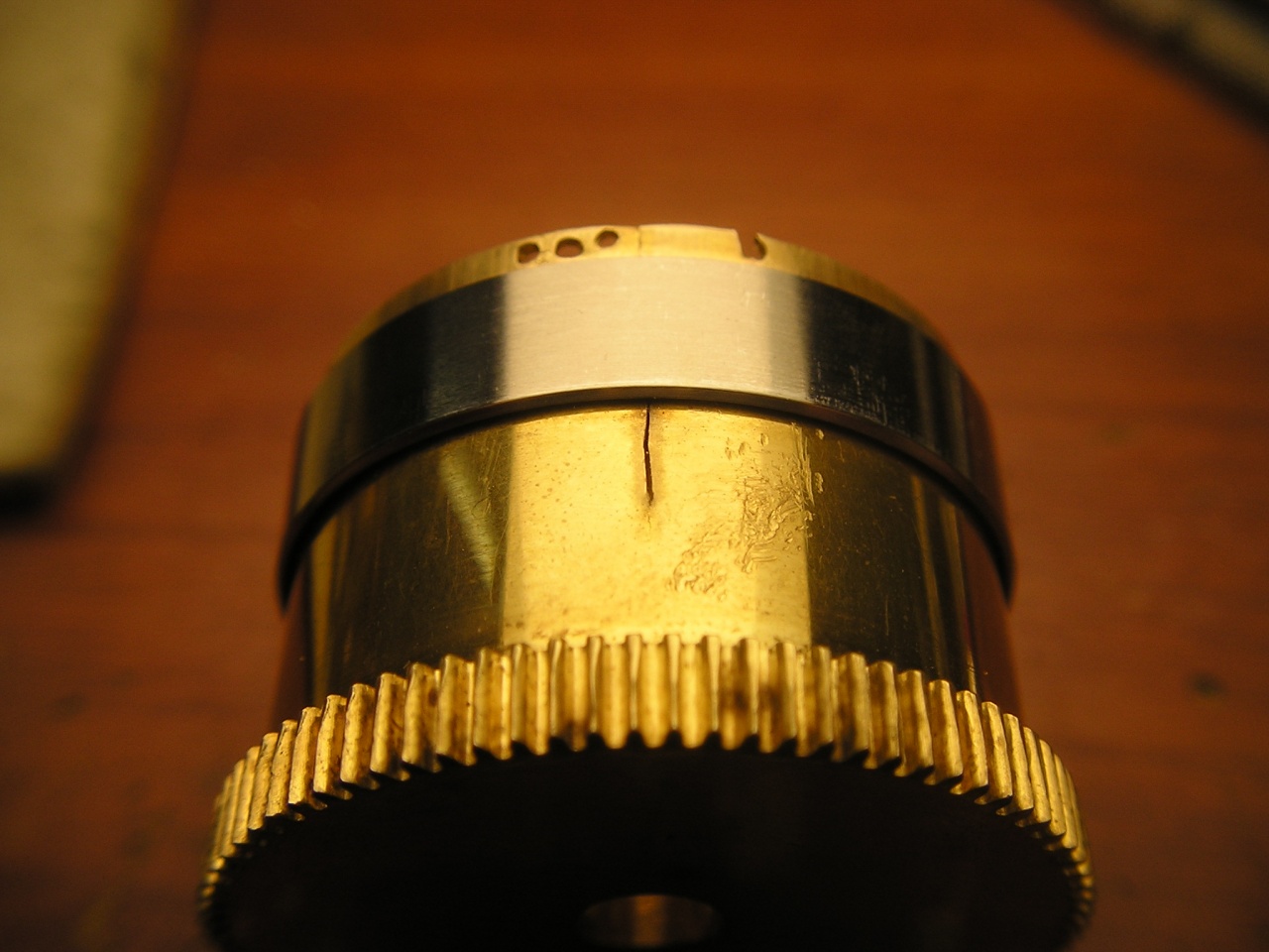

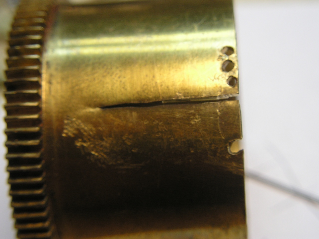

Это всё одни часы, насверлили отверстий в барабане, думали проволокой скрепить барабан и закрепить крышку. Это только часть ремонта, остальное попроще.
Делать все детали новые нет смысла, слишком дорого для этих часов, владелец и так был в шоке от цены.
Главное такое на ночь не показывать, а то кошмары будут снится.
Нелегкая жизнь у часов была....

Пайка
Добрй вечер.
А процесс пайки сплавом латуни с серебром не был бы бюджетнее?
Пропаять трещину швом, а потом проточить.
