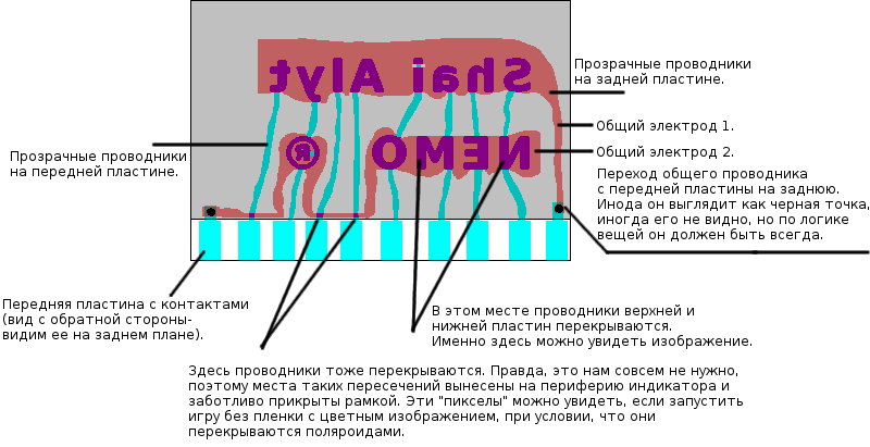

Вот есть у меня наболевший вопрос,- может, кто подскажет..?
Есть две игрушки, из пока невосстановленных- "Кот-рыболов" и "Весёлый повар". Делал к ним уже N подходов - и безуспешно.
Проблема, похоже, одинаковая.
Постараюсь разложить по полочкам, на примере Кота.
Симптомы: игра в целом - работает, но бОльшая часть элементов индикации на левой стороне ЖКИ - крайне бледная. Причём после сброса, когда отображаются все элементы ("тест индикатора") - их не видно вообще, а при игре - видно, но очень бледно. Если смотреть под большим углом снизу,- вполне можно играть, если смотреть перпендикулярно - почти не видно. При этом "здоровая" (правая) часть элементов ЖКИ видна вполне четко под разными углами.
Что пробовалось: (и не по разу)
1. Куча разных резинок - лучше не становится, хуже - бывает.
2. Промывка-протирки контактов индикатора (тёплая вода, хоз.мыло, спирт, Мистер Мускул). Аналогично. Лучше не становится (хуже - тоже). Индикатор выглядит чистым как стекло , напылённые дорожки на стекле выглядят красиво (не стёрты), сколов на стекле нет.
3. Зачистка, напайка припоем и потом опять зачистка контактных площадок платы под ЖКИ. Всё бестолку. Лучше не становится. Хуже - бывало.
4. Плата просмотрена-перепросмотрена, пропаяна-перепропаяна тоже не раз.
Обрывов и соплей - нет. 100%.
5. Другой индикатор в том же корпусе на той же плате и с теми же резинками - работает замечательно. Всё четко видно! => Зря я мучал плату...
Т.е. я, конечно понимаю, что самое правильное решение - выбросить индикатор, но - жалко. Особенно - повара
Хочется ещё помучать...
Может, есть идеи, что ещё попробовать и чем может быть вызван такой глюк?
Нарушение контакта где-то внутри ЖКИ? Но , насколько я рассмотрел, там вроде и нет никаких межслойных переходов, золотистые напылённые дорожки идут с краевого "разъёма" прямо внутрь, "ореолами" отображаемых сегментов.
Может, есть схема топологии (хотя-бы, "Ну-погоди"-подобного) ЖКИ?
Есть там межслойные переходы (по краям экрана), обычно их два, три или четыре, и как раз на советских ЖКИ они часто летят. Расположены они по боковым сторонам индикатора ближе к углам.
Типичный признак обрыва одной из общих шин, как правило именно на этих переходах.
Заметил, что, если положить часы на подоконник (даже в пасмурную погоду), буквально через несколько минут происходит "проявление" - ну прямо как фототпечаток в кювете.
Только что попробовал посветить на ЖКИ китайским ультрафиолетовым фонариком - процесс тоже пошёл, но значительно медленнее.
Встречался такой глюк на Конвоях - при низкой температуре показывает четко, выше 22..24* - контраст падает и одновременно резко растет потребляемый ток. Дисплей в ведро...
А один раз попался противоположный случай (на Э5-208) - при нагреве видно четко и ток нормальный, а при охлаждении изображение расплывается и ток возрастает на 5..7 мкА.

Сообщение от Shai Alyt NEMO Посмотреть сообщение
Межслойные переходы есть, они не могут не есть ЖКИ - это как конденсатор: прозрачный электрод на одном стекле, на втором стекле, между ними - слой ЖК.
Наскальная живопись:
p.s. жють сколько наотвечали, пока я живописал...
Эти 4 пользователей сказали Спасибо! max-73 за это сообщение:
IGOR CUSTOMIZER (16.07.2024), Shai Alyt NEMO (16.02.2013), siealex (16.02.2013), Voynex (21.11.2020)
  #30
Старый 16.02.2013, 01:56
Shai Alyt NEMO Shai Alyt NEMO вне форума
Регистрация: 18.05.2011
Адрес: Kiev, Ukraine
Сообщений: 912
Сказал(а) спасибо: 568
Поблагодарили 747 раз(а) в 337 сообщениях
Сообщение от max-73 Посмотреть сообщение
Премного благодарен за персональный ЖКИ с моим ником!
А если кроме шуток - то ещё раз спасибо. Одна картинка - и всё понятно!
Воистину, лучше один раз увидеть
И всё-же - вернусь к вопросу. А мыслимо ли такую проблему полечить?
Если пропал контакт между стёклами, следовательно - там щель с воздухом.
Контактола туда попробовать запустить, что-ли...
