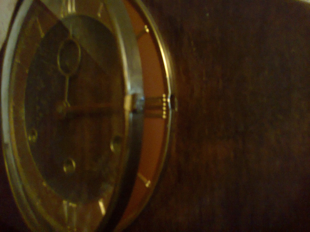

а по закрывашке стекла как крепится не подскажете?
Судя по форме выступа на ободке стекла, он использовался в качестве ручки, без фиксатора. С фиксатором было бы примерно так:

А сама петля между цифером и стеклом не подскажете как крепится к циферу? У меня там что то такое накручено. К стеклу винтиками на ободок крепится, а к циферу заклепками приклепана...

По поводу защелки: на моих часах на внешнем ободке цифера есть "прыщ" напротив цифры 3, соответственно внешний ободок держателя стекла цепляется за него закраиной.

Последняя фотография Вам не подойдет из-за того, что цифер вообще полиэтиленовый, ну или фторопластовый.

Закрывашка:
