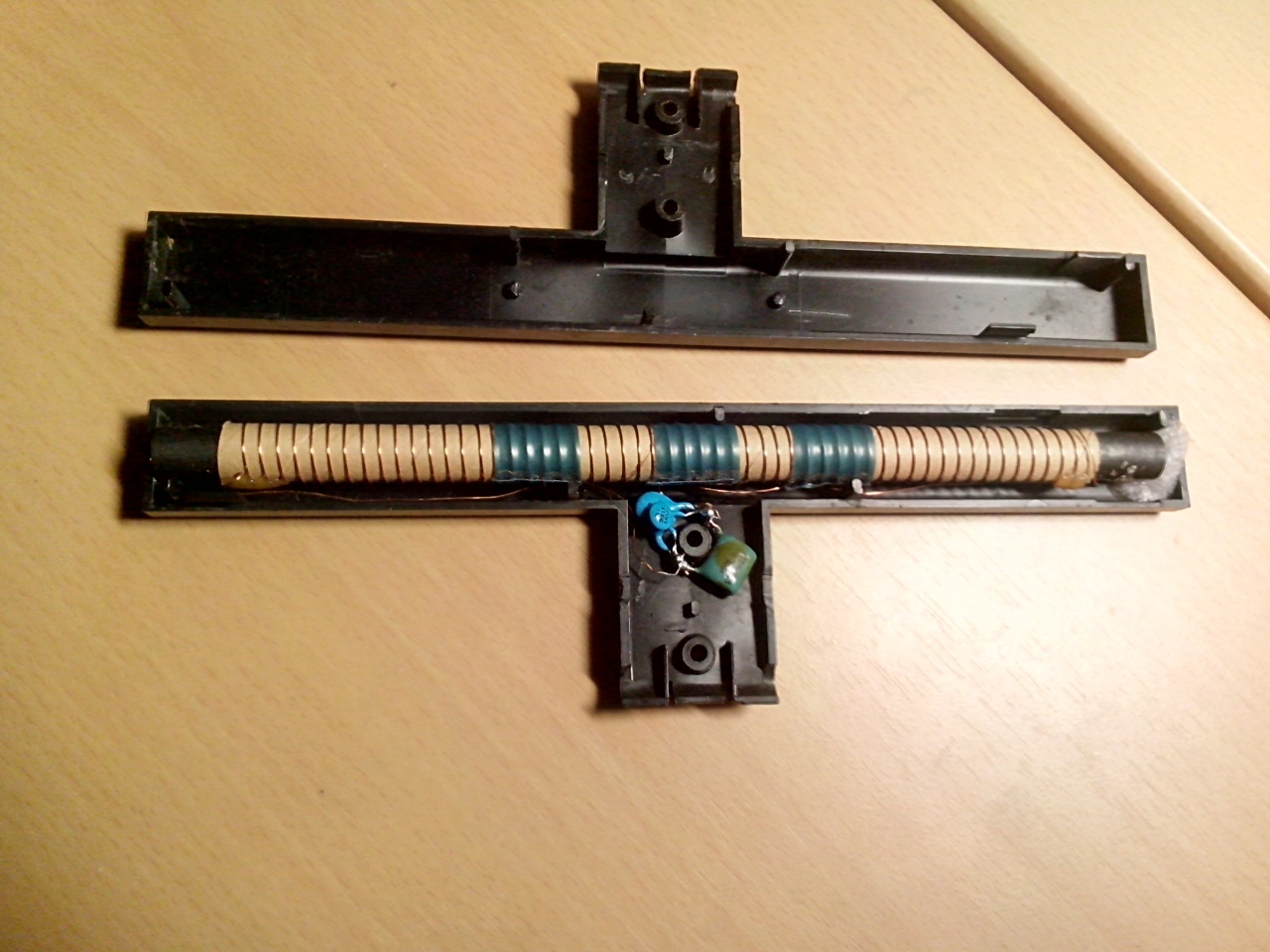

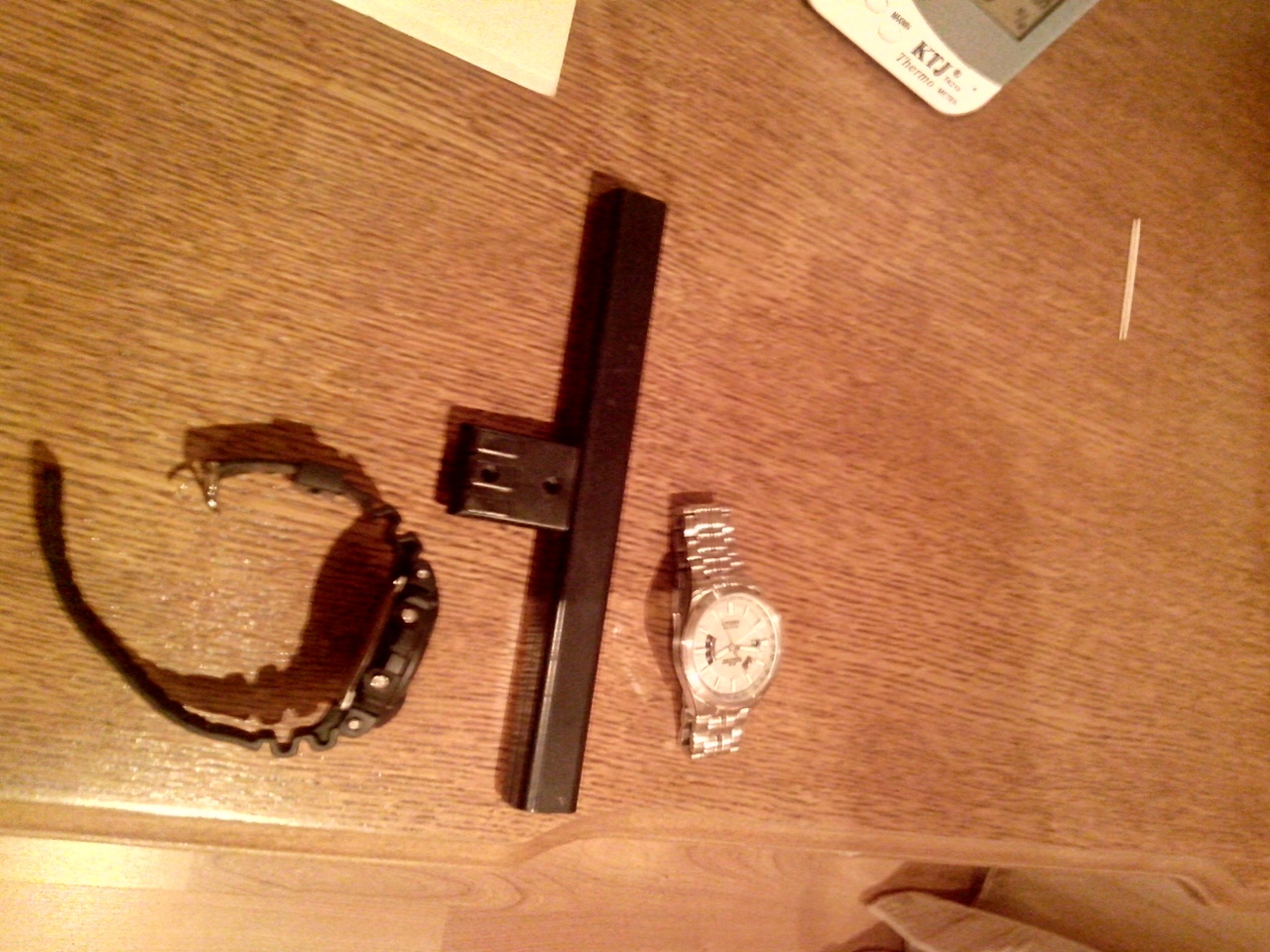

Сообщение от piv2812 Посмотреть сообщение
В следствии чего индуктивность будет достигнута, а ЭДС при резонансе наводимое вокруг катушки будет меньше!!! Следовательно и эффективность антенны будет меньше!!!
Во как! Тогда моя приблуда вообще не должна работать, с её то жалкой полусотней виточков; однако работает и даже на расстоянии (см. фото). Может тут ещё в чём дело ?
ID:	382194   Нажмите на изображение для увеличения
Этот пользователь сказал Спасибо! OSTGOT за это сообщение:

Сообщение от Doors1974 Посмотреть сообщение
OSTGOT, если это не запатентовано, не засекречено и не охраняется законом, если это не нарушение авторских прав и тд, не могли бы Вы написать параметры Вашего устройства.
Какой уж тут нафик ,извиняюсь, секрет! У знакомого радионакопителя (не путать с радиолюбителем! ) в куче барахла была откопана эта ферритовая антеннка: витки не считал, марку феррита - не знаю; померил индуктивность на приборе и подобрал ёмкость на частоту 77,5 кГц. Работает отлично. В сравнении с простой катушкой ,что упоминается выше в теме разница "в разы" в лучшую сторону. Можно приспособить б.у. ферритовую антенну от р\приёмника, аналогично измерив индуктивность и подобрав ёмкость под частоту. Эффект аналогичный - уже пробовал.
