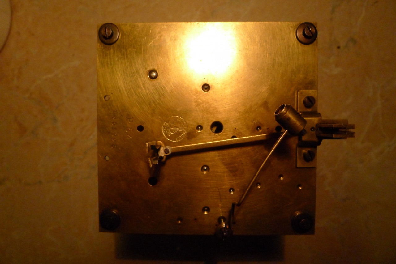

Вот купил. Как считаете механизм хороший? Стоит восстанавливать? Пендель и подвеску снял сам, что бы не повредить. Не хватает барабана боя и сорвана пружина хода. Так на вскидку. Может чего то еще существенного нет? Кто может помочь с деталями по восстановлению?. Очень хочется оживить. Или хотя бы фото, что должно быть.

Коллега Tarsyk,
Послушайте дельный совет. Намного проще (и существенно дешевле) будет купить аналогичный комплектный механизм и установить его в часы, чем реставрировать этот. У вас же отсутствует практически вся часть, отвечающая за бой. Для восстановления понадобится найти и разобрать точно такой же комплектный донорский механизм. Думаю, что коллеги-часовщики, у кого есть такой механизм-донор смогут вам помочь с комплексным ремонтом "под ключ", но просто запчастями врятли кто-то поможет, ведь это их "хлеб". Не расстраивайтесь, все мы "влипали" по незнанию.

Спасибо, Олег. Не подскажите где можно купить такой механизм? В каком разделе задать вопрос про покупку? У часов хороший корпус циферблат диаметром 18.5 см, маятник хороший и мне нравится их внешний вид.

Механизм не редкий, так что найдется. Думаю, конечно, объявление тут, ну и нужно будет "пасти" молоток.ру и ebay.de, больше вариантов нет.
