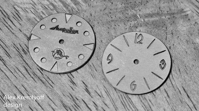

Слоеный цифер потащит за собой необходимость увеличения высоты часового колеса, минутного триба и оси секундной стрелки.
Не обязательно, у меня сейчас в работе Татовская "Калифорния" сэндвич, изначально он был толще родной молниевской. Я его слегка сточил, каждый слой на 0,1 и теперь он по толщине такой же как родной от Молнии.
Можно изначально изготавливать циферблаты из пластин 0,2мм. толщиной, суммарная толщина получится 0,4мм. Правда я не знаю толщину родных циферблатов Амфибии, критично для нее 0,4мм. или нет? При установке циферблата сэндвич который будет толще родного, еще может возникнуть проблемка с заводным валом. Отверстие в механизме может не совпасть с отверстием в корпусе.

Толщина стандартного цифера 0,5 я планирую два слоя по 0,2 или 0,3.
Тогда и проблем со стрелками ни каких не должно быть.
Как по мне, то с учетом последней информации, сэндвич циферблат интереснее будет. А вот если еще суперлюм использовать, то вообще отлично будет!

http://forum.watch.ru/attachment.php...1&d=1359377411
Cкоро будет вам циферблатов россыпь на любой механизм во множестве дизайнов. Сейчас и стрелки на молнию с востоком должны подтянуться.

Сообщение от Abirvalg Посмотреть сообщение
Мне нравиться тот что справа.
Циферблаты сами собираетесь изготавливать?
Клево.Лазером режете?
