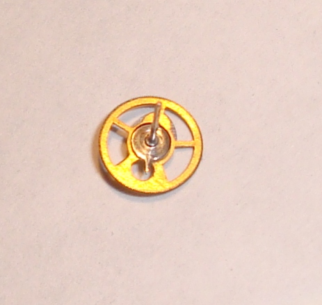

Сообщение от CCCP-2 Посмотреть сообщение
Чт-то произошло с самим хроном и теперь при его включении через 2 секунды движения секундной стрелки сразу же отсчитвает минуту стрелка минутного счетчика, т.е. первая минута отсчитывается почти одновременно с включением хрона.
Фиксатор колеса минутного счетчика цел и отрегулирован, регулировка юстировочным болтиком так же результата не дает.
Разобрал механизм хронографа, посмотрел.
Поскольку регулировкой ничего добиться не удалось, то предположил, что проблема в пальце основного хронографного колеса.
Палец стоит несколько косо относительно сердечка и, возможно, неправильно передает движение на колесо включения минутного счетчика.
Привожу фото центрального хронографного колеса.
Правильно ли расположен палец относительно сердечка и самого колеса? Или все же несколько неправильно смещен?
Может быть палец дложен быть выстроен точно по середине круглого отверстия на колесе?
  #1028
Старый 17.01.2013, 23:38
GR3B3N GR3B3N вне форума
Регистрация: 19.02.2010
Адрес: ..
Сообщений: 1,056
Сказал(а) спасибо: 359
Поблагодарили 263 раз(а) в 169 сообщениях
Если счетчик минут переключается ровно когда секундная стрелка проходит 0, то палец стоит правильно.
  #1029
Старый 18.01.2013, 00:11
Аватар для dmvt1
dmvt1 dmvt1 вне форума
Регистрация: 05.11.2010
Сообщений: 8,062
Сказал(а) спасибо: 58
Поблагодарили 7,677 раз(а) в 4,004 сообщениях
Ничего менять не надо. Регулировка очень тонкая. Увеличивать зазор в зацеплении пока не перестанет двигать минутный счетчик по 2 раза за оборот. Засечь положение винта. Затем увеличивать зазор пока не перестанет вообще крутить счетчик. Засечь положение винта. После этого выставить винт посередине этих двух заметок. Посмотреть на наличие фиксатора на колесе минутного счетчика. Если фиксатора нет, то любое дуновение ветра будет вызывать поворот колеса счетчика.
Эти 3 пользователей сказали Спасибо! dmvt1 за это сообщение:
CCCP-2 (22.01.2013), Chasy18 (18.01.2013), александр1 (18.01.2013)
  #1030
Старый 18.01.2013, 04:32
Аватар для CCCP-2
CCCP-2 CCCP-2 вне форума
Регистрация: 02.02.2011
Адрес: Россия, Дальнереченск
Сообщений: 448
Сказал(а) спасибо: 337
Поблагодарили 255 раз(а) в 129 сообщениях
Сообщение от GR3B3N Посмотреть сообщение
Т.е. получается, что угол поворота пальца относительно сердечка влияет только на момент переключения счетчика минут - синхронно или не синхронно с прохождением 0 секундной стрелки происходит отсчет очередной минуты?
Сообщение от dmvt1 Посмотреть сообщение
Регулировка ничего не дает, как я уже писал. Подстраивал очень точно, эксцентрик поворачивал в лупе на буквально микроны - резальтата нет. Если и вылавливаю положение болта, когда при включении хрона сразу не отсчитвается минута, то через два-три включения опять начинается то же самое. Т.е. настройка слетает как бы. Фикстаор на месте и отстроен, т.е. кулачек стоит ровно межу зубьев колеса минутного счетчика.
Вот я и предположил, что палец несколько смещен относительно сердечка, за счет чего в состоянии обнуления палец входит не под тем углом или не между тех зубьев, почему регулировка эксцентриком ничего и не дает.
Но если проблема не в этом, то я даже не знаю, что еще можно сделать...
