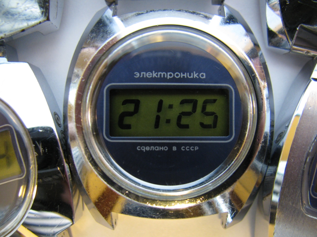

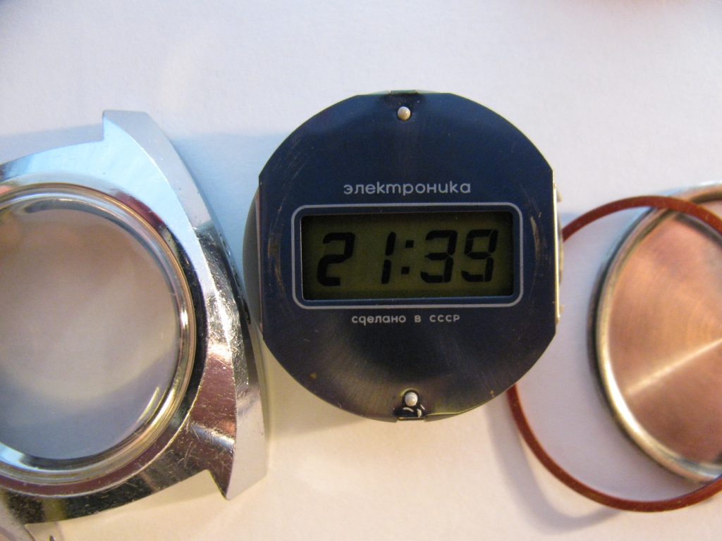

Ещё "головастик" прибавился, корпус - как обычно, но в целом радует, очень чёткая индикация. Контакт между эп, чистили похоже на наждаке, второй изготовил из чего под руку попало(отслужившей 3V батареи). Кварц импортный, пайка заводская.

Сообщение от Slepoy Посмотреть сообщение
часовые сегменты (двойка) сливается или фото такое?
если зазора между сегментами нет- то не есть гут
в какой то теме мусолили тему про расплывающиеся циферы

Сообщение от shulcz Посмотреть сообщение
...часовые сегменты (двойка) сливается или фото такое?
Нет, это не фото, а 35-й год часам пошел. А новые ЖКИ, ни кто не предлагает.

Двойка в крайнем левом разряде? У нее три нижних сегмента без просветов, так предусмотрено.
Просвет отсутствует на двух верхних сегментах(таже двойка) и не только.

Напряжение питания нормальное? Номинал у этой модели 2.7 В. Хотя на моих и при 3.2 В такого не наблюдается.
Напряжение-3.08V. Левая половина ЖКИ (до реанимации) была практически чёрная, я и не надеялся на положительный результат. Поиграться с питанием?

Что значит практически черная?

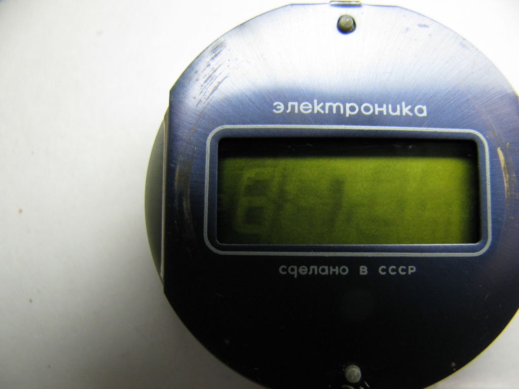

Много лет лежали в неотапливаемом помещении, в вечной мерзлоте.
