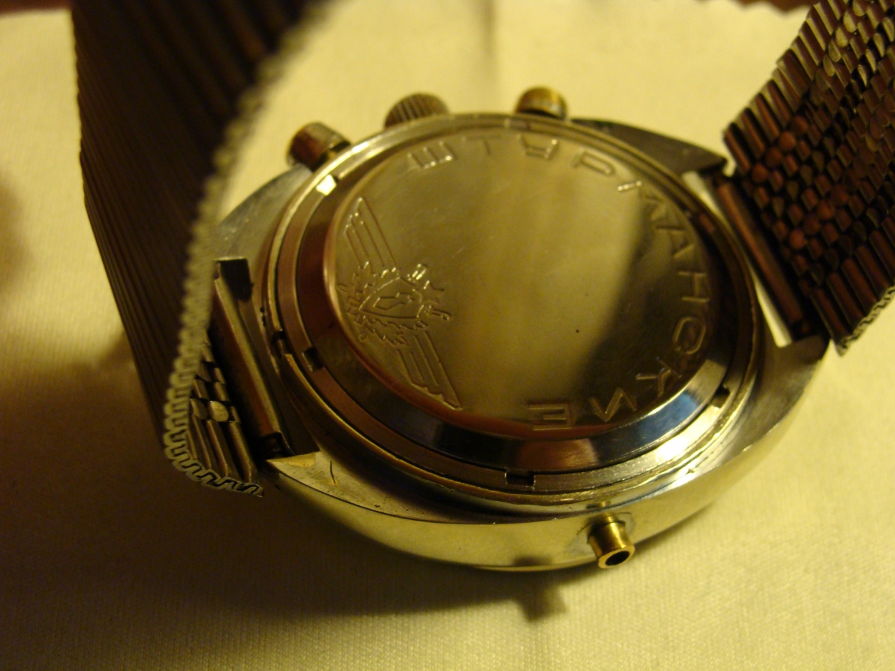

Это точно корпус Штурманских. Нержавейка. Самому достались часы валявшиеся в столе с железками. Попробовал полировать, заметил хром. Взял наждачкой зачистил хром, местами гравером пришлось потереть, хром стер весь, в итоге ребрышки сточил. Как смог отполировал мелкой наждачкой и шлиф кругом. Корпус видоизменился, но что делать, царапанный страшнее был. На завод звонил, таких корпусов говорят нет. Поеду на завод, посмотрю чем можно поживиться. Заодно часы в ремонт отдам.

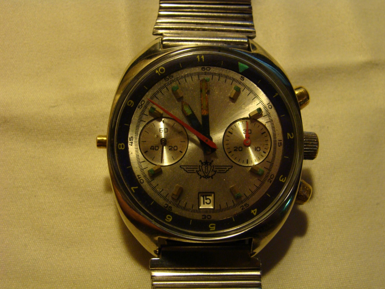

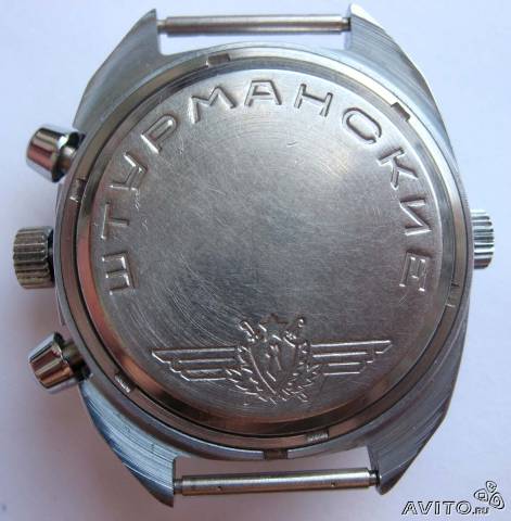

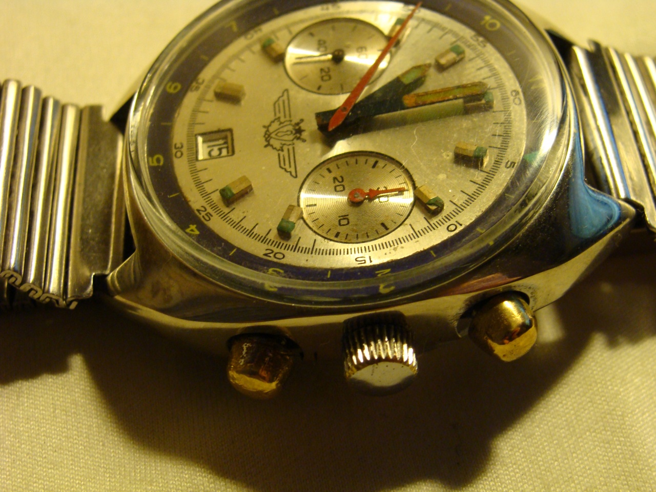

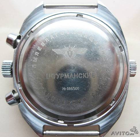

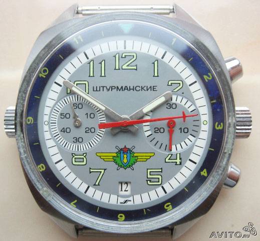

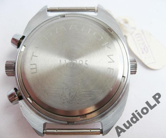

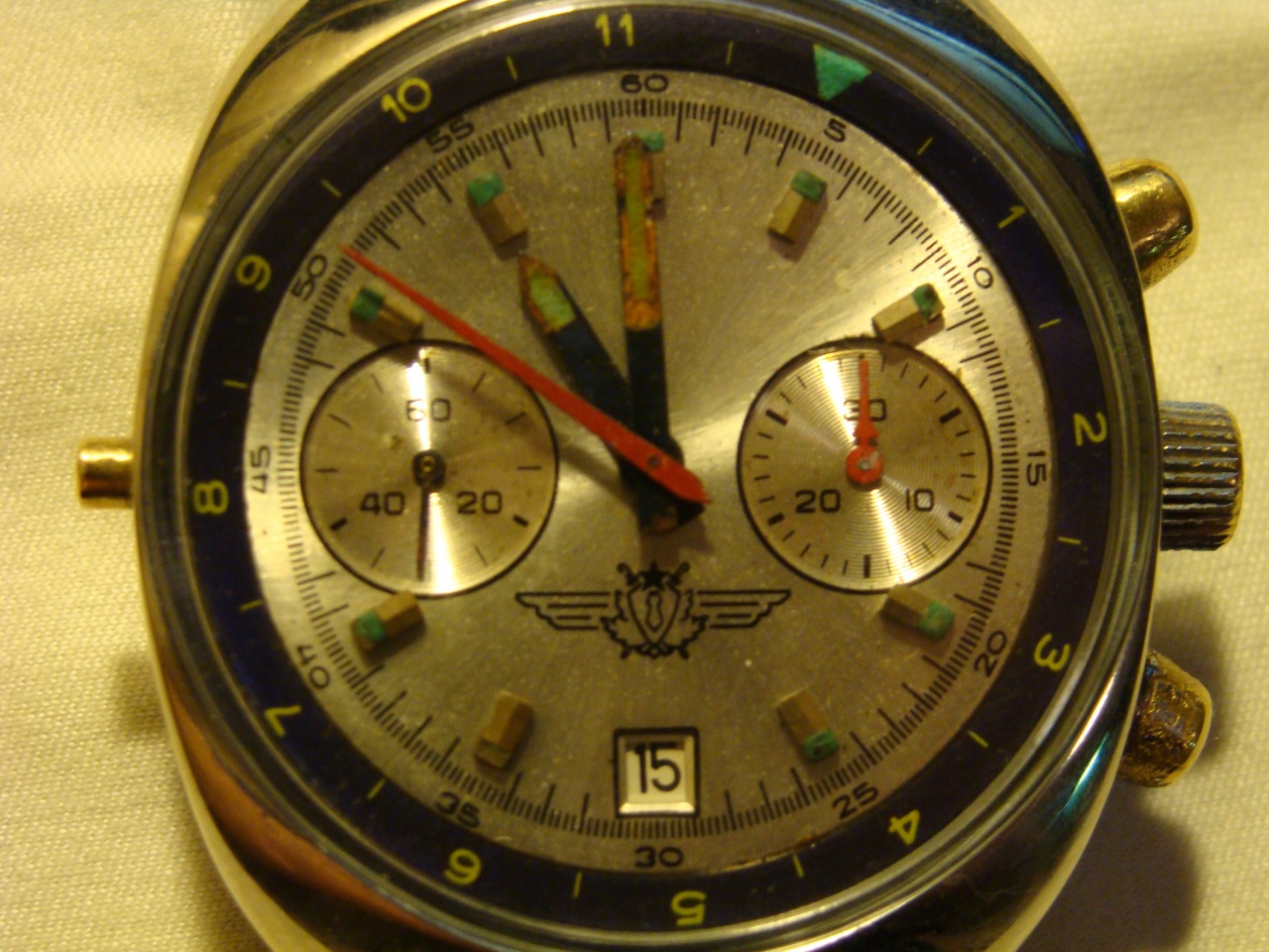

здравствуйте, попались на глаза пара штурманских, решил спросить здесь у сведущих людей, оригинал ли такие или собрано из разных деталей, у первых смутили 2 маленькие черные стрелки на доп циферблатах, должна быть одна черная, другая красная, у вторых на циферблате цифры смутили, вроде не должно быть цифр, больше не видел таких часов, а крышки вроде нормальные, с надписью штурманские
фото во вложении

у вторых цифер наводел, видел как такие отдельно по 500 р продают, на нем меток с люмом. а по первым я хз, люм тоже как-то странно нанесен, видимо пытались восстановить да не до конца, метки есть только на 3 6 и 9 часов,на остальных не понятно то ли их нет то ли другого цвета, в любом случае в этом отношении косяк
секундная стрелка секундомера на вторых часах странная... то ли криво покрашена красным, то ли просто такое фото, как-то неровно, комками

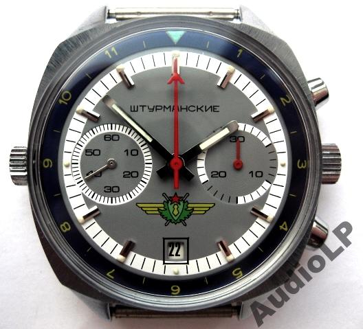

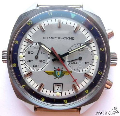

спасибо, понятно, а вот эти на молотке увидел, вроде новодел уже, написано что новые, на первый взгляд вид нормальный

У меня часы без переделок, кроме зачищенного мной корпуса. Буквы на крышке и крылья четко давленые, не гравированные. Стекло родное-оргстекло. Ну и т.д.
