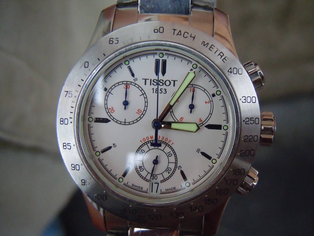

Доброго дня, уважаемые часоводы!
Прошу вашей помощи в определении оригинальности данных часиков. Есть возможность купить по крайне возмутительной цене...собственно это и вызывает сомнения. К сожалению коробку не сфотографировал, как тут часто просят, но она почему-то синего цвета. Нормально ли вообще это для Тиссо? Было ли такое?)
И возможно оффтопик - можно ли метки на ободке тахиметра, которые стерлись немного, подкрасить как-то?
Спасибо большое!

по-моему это шляпа)))
там на 12 часах должно быть 12
http://www.tissot.ch/?collections/products/679/scroll/0

Сначала тоже так подумал, но нашел такую модель как T36.1.586.31 - она очень похожа на эти)
мутные часики. не стоит брать.

Сообщение от BARV Посмотреть сообщение
Метки подкрашиваются элементарно:
Вариант 1:
Заклеить всё кроме безеля аккуратно малярным скотчем, а потом любой автомобильной краской в балончике брызнуть. Немного. Не толстым слоем. Подождать практически полного высыхания, т. е. минут 5, и аккуратненько опять же соскоблить краску с металла чем-нибудь деревянным. Можно даже ребром спички. С гладкой поверхности краска соскребается, а в углублениях надписей остается. Примерно так наносится краска и на производстве...
Вариант 2:
Краской из баллончика брызнуть в какую-нибудь емкость. Так чтобы можно было кисточку макнуть. А потом эту краску нанести аккуратно кисточкой только на те места где стерлись надписи. Ну и после опять соскрести лишние...
Ну понятно что перед процедурой необходимо обезжирить поверхность.
Оба варианта проверены. Сам делал много раз и не только на часах. Но подходит только для металла. На других поверхностях может въесться краска...

Кто же сделает окончательный вердикт и развеет все сомнения?)

скока просят?))))))

Сообщение от Juventus77 Посмотреть сообщение
скока просят?))))))
в рублях - около 3500)

их красная цена в базарный день пятихатка.
лучше 3500 потратьте на новые ОРИЕНТ!!!

Дождусь окончательного ответа и тогда пойду тратить на японца))
