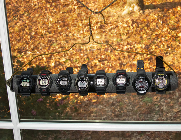

было нет?
хитрые приспособы для синхронизации и солнечных ванн людей с WUS
зато функционально

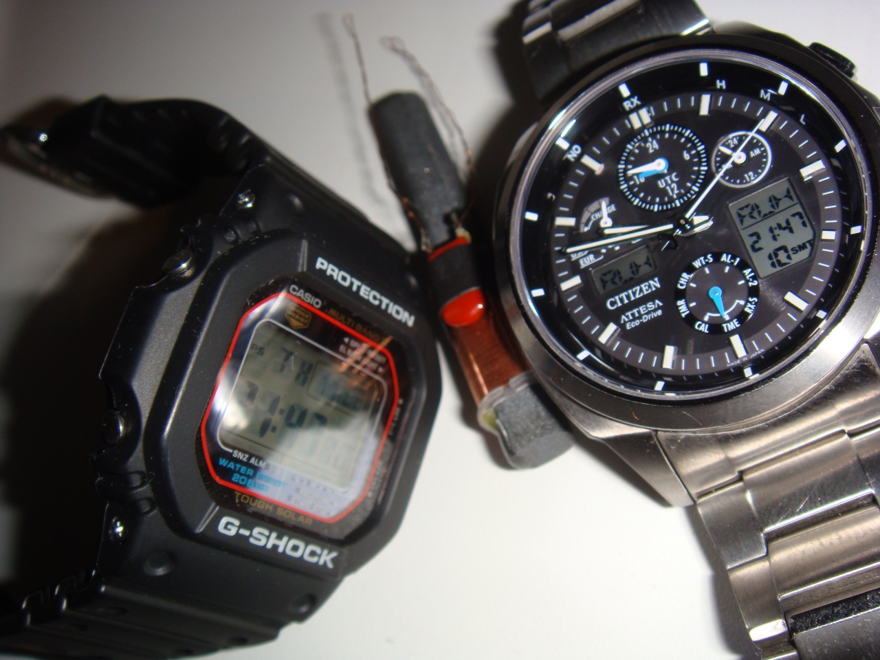

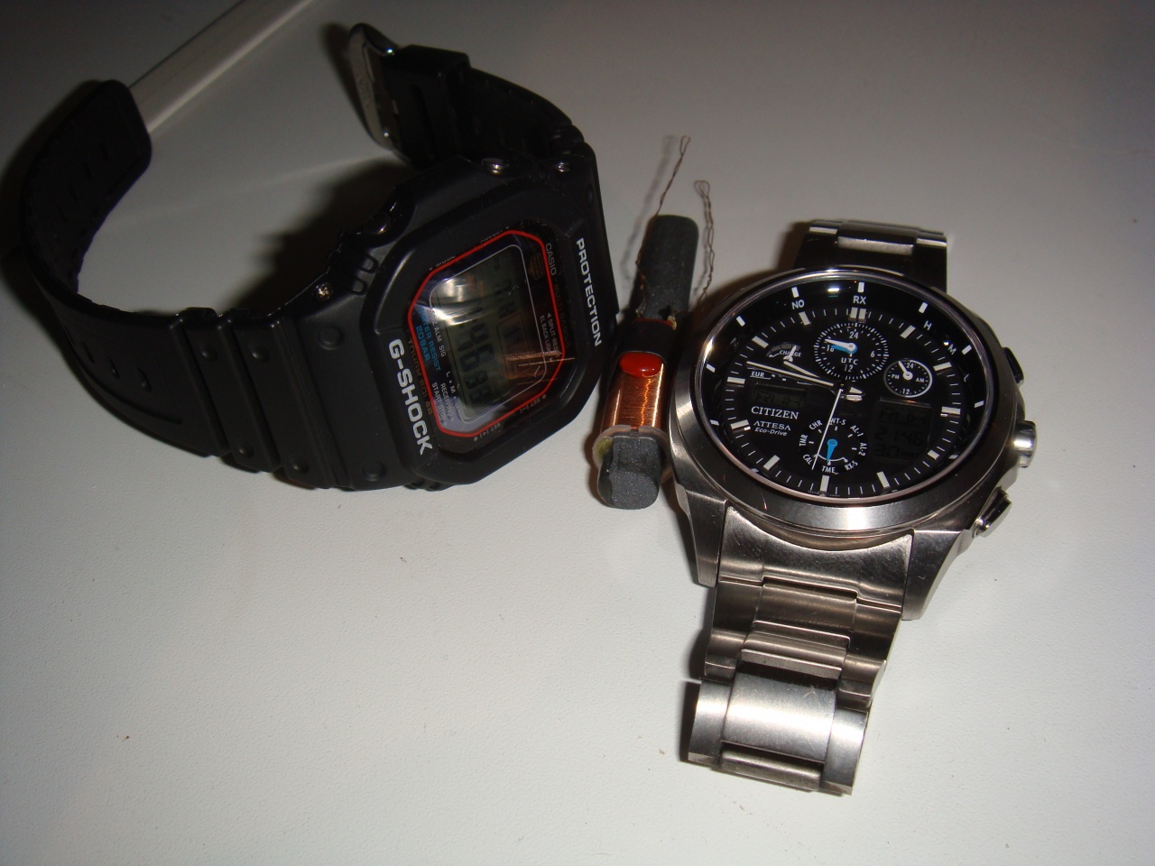

Напишу краткий отчет по использованию вот этой штуки http://www.pvelectronics.co.uk/index...5d0b6f47d1e747
Есть в наличии 2 часов с возможностью радиосинхронизации: Casio 5610-1er и Citizen ATV53-3023. Живу в Туле, дом находится в одном из самых высоких мест в Туле + 15 этаж, но несмотря на все это радиосигнал часами не ловится. На Casio всегда L1, на Citizen L. К каким только окнам не ходил, во сколько ночью не вставал - сигнал поймать не удавалось.
Приобрел, по наводке, уважаемых форумчан данную приблуду. Особо не заморачивался, проводочки скрутил и развел в разные стороны. Положил на подоконник. В итоге Casio сразу же показали L3, в 20.00. Citizen в тоже время колебались между H и M. И на тех и на других часах, часовой пояс MOW.
Вечером подхватить сигнал так и не удалось. Ночью же, и те, и те подхватили сигнал с легкостью. Правда перевелись автоматом на час назад.
Проблему часовых поясов на citizen решил простой сменой часового пояса на некий RUH, часы с легкостью подхватывают сигнал каждую ночь.
На Casio выставил единственный подходящий часовой пояс DXB, но часы не хотят синхронизироваться в нем. Поэтому для синхронизации выставляю MOW, после синхронизации снова меняю на DXB.
Вот собственно и все, если есть вопросы - с удовольствием отвечу и помогу, чем смогу.
Прошу прощения за качество фото, не фотограф, фотографировал на тапок.
