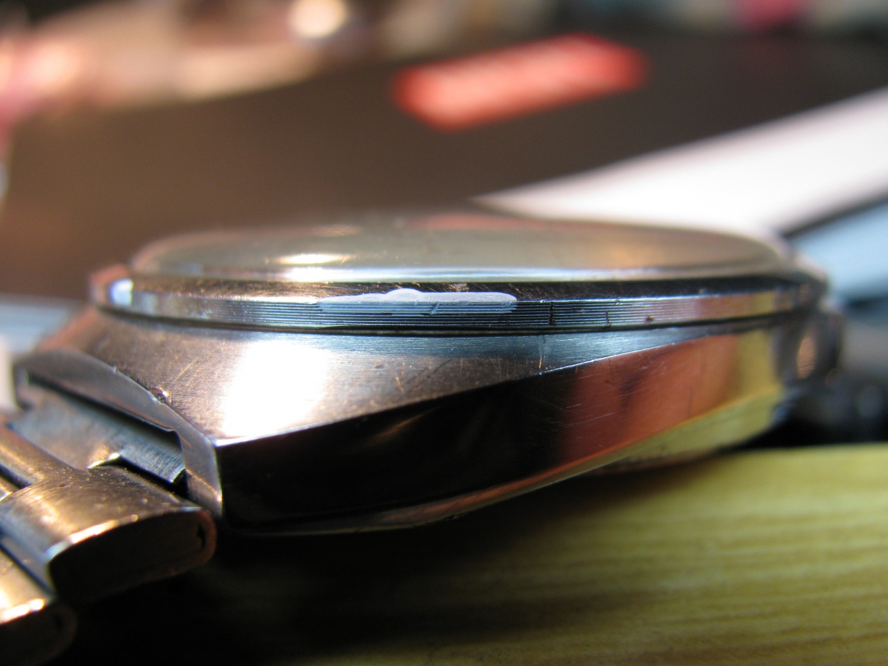

ободок как видите стоит правильно, но в районе "11 часов" нет выборки для снятия. как нет ее нигде - осмотрел по окружности.
в маленькую щель сейчас нож не пролезает. что делать: нести таки в мастерскую, чтоб мне там ободок сняли? у них наверное есть специальные инструменты для этого?

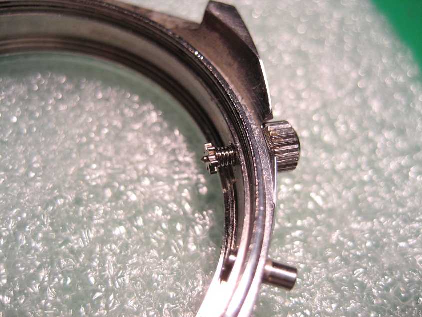

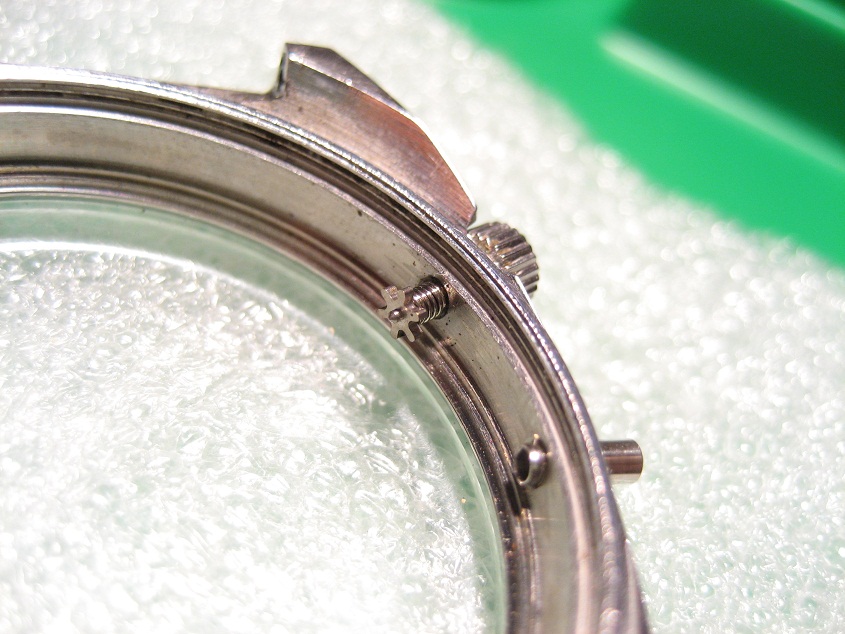

и еще новый вопрос: как снять головку для календаря? хочу отполоровать корпус и боюсь ее задеть. да и просто чтоб пыль-грязь при работе в ее механизм не попадали.
...и еще новый вопрос: как снять головку для календаря?
Если выборки нет- это не важно, ободок легко снимется и без нее....
Вторая головка на резьбе, как и первая, но не всегда снимается удачно.

А вот на вашем фото (выделено желтым) разве не выборка7 Ну пусть даже мне показалось, но щель под ободком вполне достаточная для тонкого ножа.

нет, не выборка - это только так на фото кажется.
маленькая щель была, но ножом снять не получалось.
но в мастерской мне быстро помогли примерно таким прибором.
новое стекло, что за 7 дней пришло из Гонконга, подходит, ура!
теперь еще вопрос: с внутренней стороны ободка каемка. не полагается ли туда резиновая прокладка? (у моих часов ничего не было, но кто знает, не забыли ли в прошлом, если уже меняли стекло)
