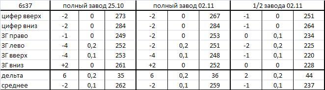

Замерил еще, на половине завода и на полном
Угол подъема баланса для расчета амплитуды был установлен на 52 градуса, не знаю какой угол для 6s37 надо выставлять

Итого, правильными ли будут выводы?
- топовые механизмы Сейко (не ГС а просто Сейко) вполне себе на уровне Омеги 8500
- ГС превосходит 8500
Магуро думаю согласится , а что думают остальные?

Сообщение от tapoka Посмотреть сообщение
Это значит ,что на половинном заводе ,тестируемые на 8500 Омеги, не вошли в допуск (фабричные нормы) ?
Часы не тестируют на половинном заводе -- нет такого пункта, тестируют на полном заводе и по прошествии 24-х часов. Но если предположить, что эти показатели были сняты по прошествии 24-х часов, то часы в допуск не вошли. На второй распечатке часы в допуске -- позиционная ошибка в допуске (она по прошествии 24-х часов по нормам Omega не > 15 секунд), среднее значение -1 (на распечатке это MOY) укладывается в допуск -1 +6.
Вообще, данные на распечатках MM и 8500 показывают, что что-то было не так в проведенном тесте. У ММ амплитуда на малом заводе выше, чем на полном, у 8500 помимо аналогично странной амплитуды еще и большой разброс по секундам -- по конструктиву такое быть не должно.
