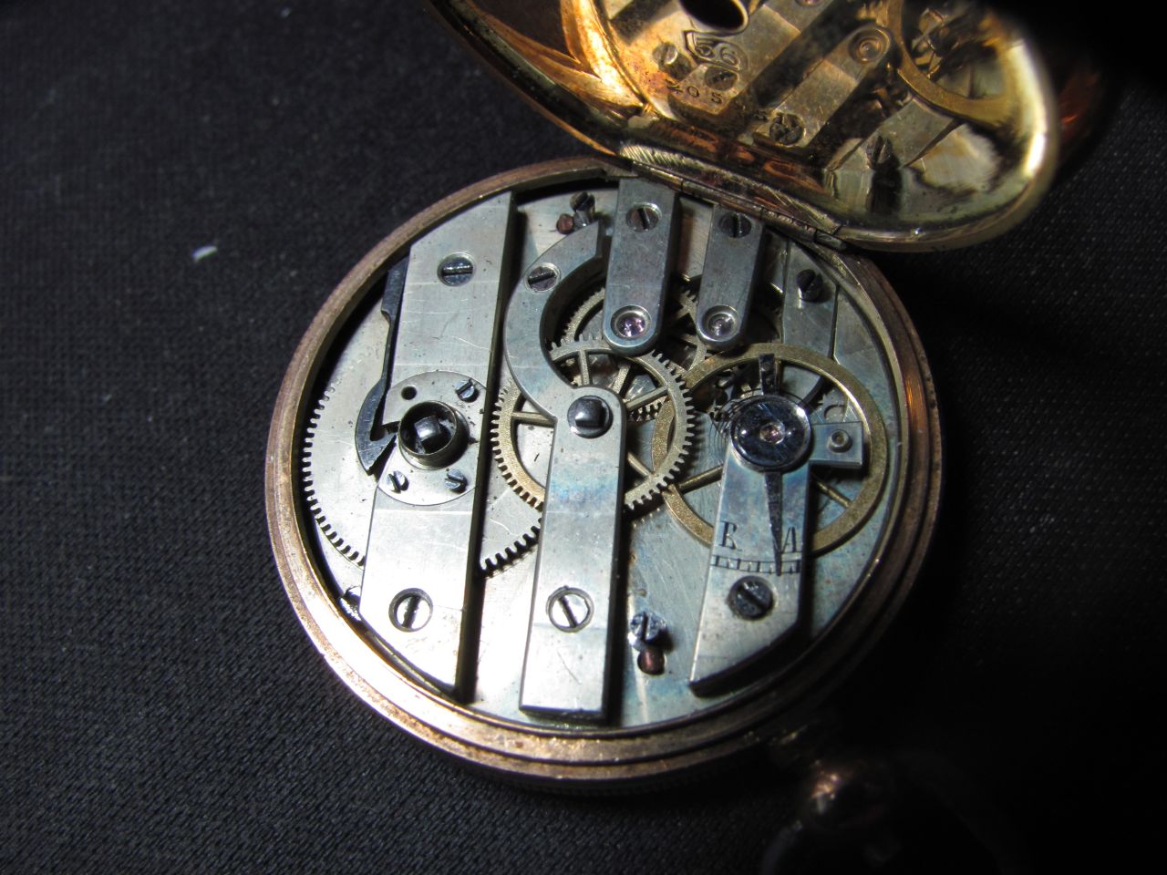

Под первой крышкой - вторая, т.н. пыльник. Смотрите его сочленение с корпусным кольцом, там есть небольшой паз. Поддеваете за него острым ножом или заточенной деревяшкой/пластмассовой линейкой (если боитесь повредить). Не режьте, а расклинивайте.
Про белку: на крышке золотниковая проба, но нет каратной или метрической и нет пробирного клейма "белочки", ставившегося на швейцарских корпусах с 1880х.

Сообщение от ZOV Посмотреть сообщение
вот механизм
