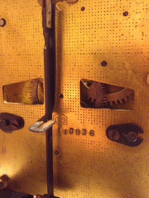

скажите большое "спасибо" брату жены за оказанную услугу
чугунная штуковина с прикрученной к ней Л-образной пипочкой - это все, что осталось от гонга (часы с боем, наверное), звуковые стержни из этой чугунной чушки выломались, а L-образная пимпочка - рычажок для блокирования молоточков

Добавил фотки
Прикрепил фотки всего, что пришло...
На первом фото часы - понятно, две пластинки с отверстиями для винтов, похоже, крепеж...
На втором фото - остальные части (я их пронумеровал, для удобства).
1. Чугунная штуковина - похоже, куда-то прикручивается, но куда, без понятия.
2. Ушко, наверное для того чтобы на стенку повесить.
3. Тоже ушко, но с винтиком. Опять таки, не знаю зачем и куда..
4. Тоже самое, что и 3.
5. Ключ для завода
6. Маятник
Спасибо, Павел.

Не совсем ясно, куда крепятся стержни на этой чугунной чушке
они выломались, их 3 штуки, впрессованные латунные втулки с обломками стержней видны сверху чугунного блока
абы как что-нибудь вставить вместо стержней или припаять не выйдет - звучать не будет
