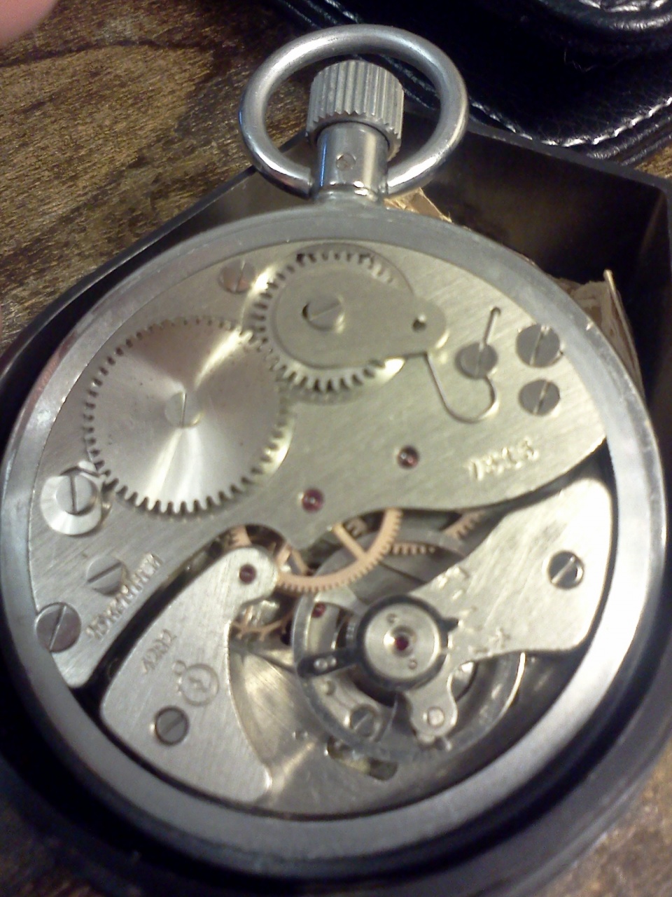

Город Москва. Где можно или кто может починить секундомер Агат 4282? Визуально все на месте все цело, мне кажеться что беда в заводной пружине.
Секундомер не заводится?

Да. На кнопочку сверху нажимаю и ничего не происходит.

Вы когда крутите заводную головку, секундомер заводится? Или не пробовали?

Неа двиежние есть, а пророгресса нет) Кручу не заводиться.

1.Вы крутите головку, пружина не заводится, упор есть.
2.Нажимаете на кнопку, ничего не происходит.
Всё правильно?

Так точно!

Вот и славно! Значит определились, что пружина (на которую вы жаловались) целая.
Осталось ещё немного деталей определить (штук 50) и найдем причину
Хотя в 99% сломана ось баланса. А в мастерских что говорят?

В мастерских говорят что скорее всего заводная пружина и за ремонт меньше 1000 никто не береться.

Если механизм заведен до упора (сильней вы не можете завести), то дело однозначно не в пружине.
