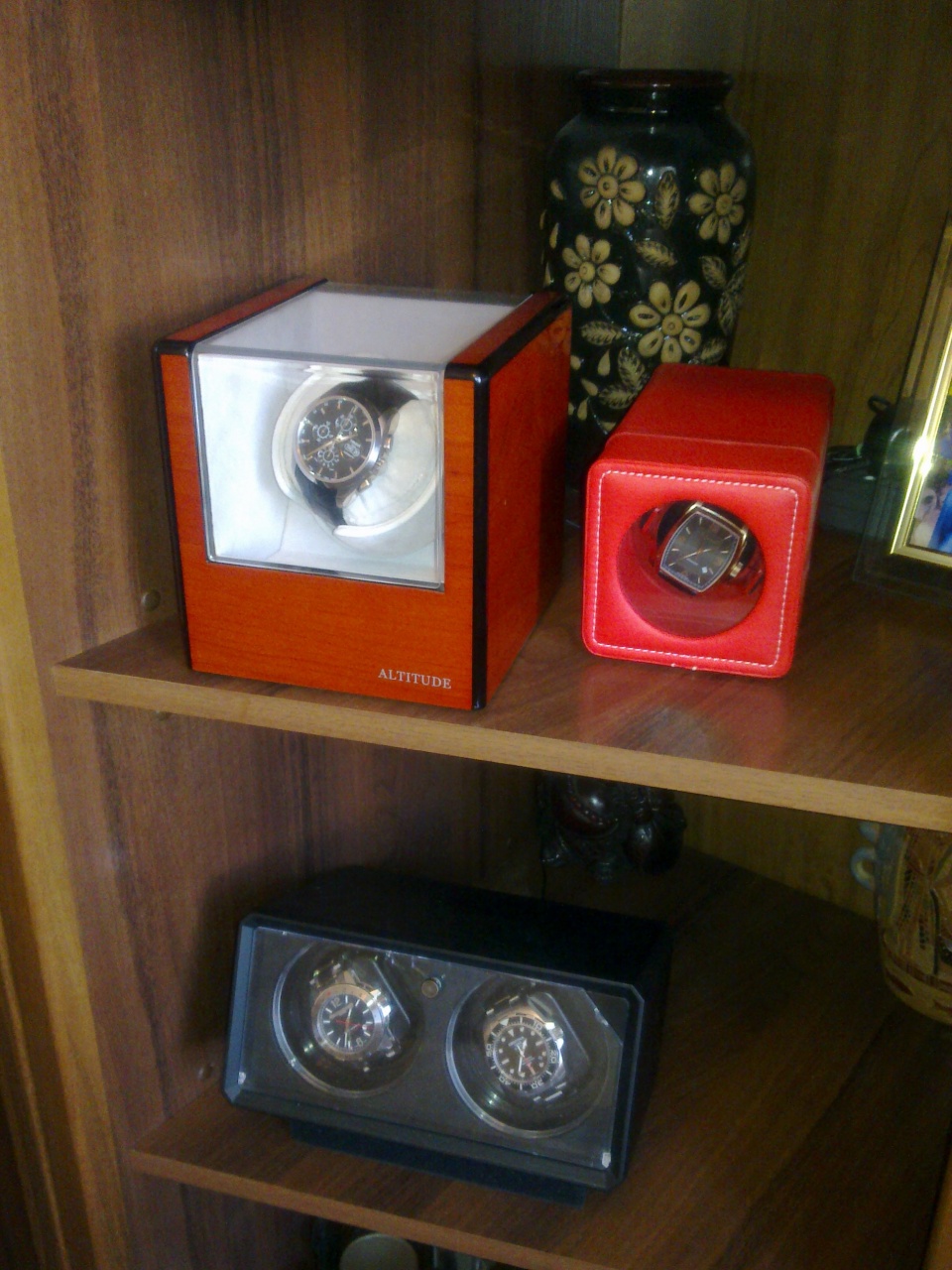

Это был долгий процесс, смотрел телевизор и виндер перед глазами: считал обороты в течении часа по положению часов-на 12. Он там то крутился, то вставал, потом умножил на 24, получилось 620 об, но виндеров трое и самый дерьмовый на двое часов- он крутит 1800об на заявленных 600, вот его и выключаю. А вот американский свис легенд работает хорошо и показывает, что заявлено в инструкции. И altitude хороший, тоже по оборотам нормально.

Altitude, действительно нормальный, но он и декларирует 700 оборотов. Все виндеры, у которых есть режимы типа "2 минуты крутит - 6 минут стоит" или "3 часа крутит - 9 стоит" на практике выдают не менее 1500-1800 оборотов.
Для того, чтобы в сутки выдавать 650-750 оборотов (а практически всем нормальным механизмам этого достаточно) виндер должен крутиться не более 8-10% от общего времени суток.
