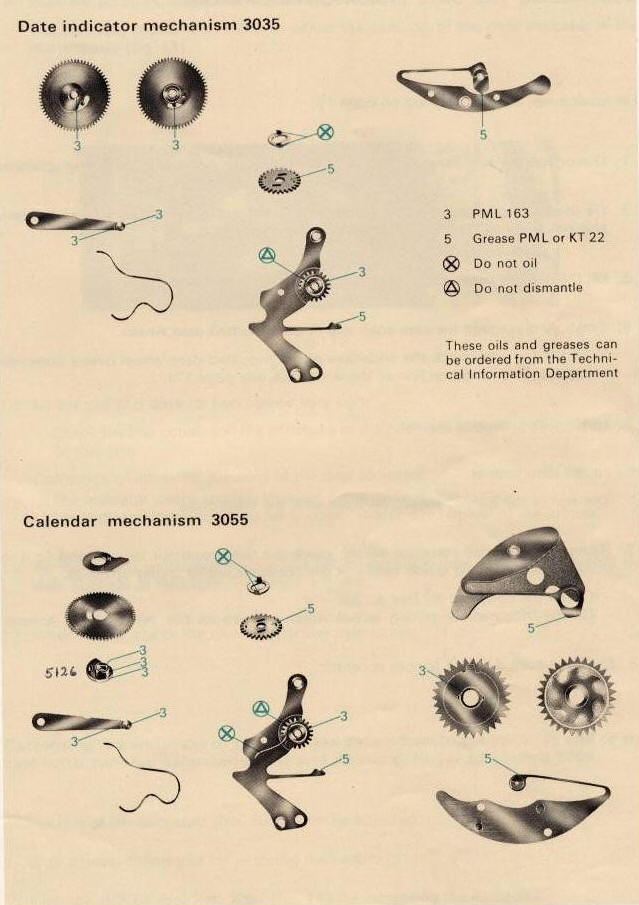

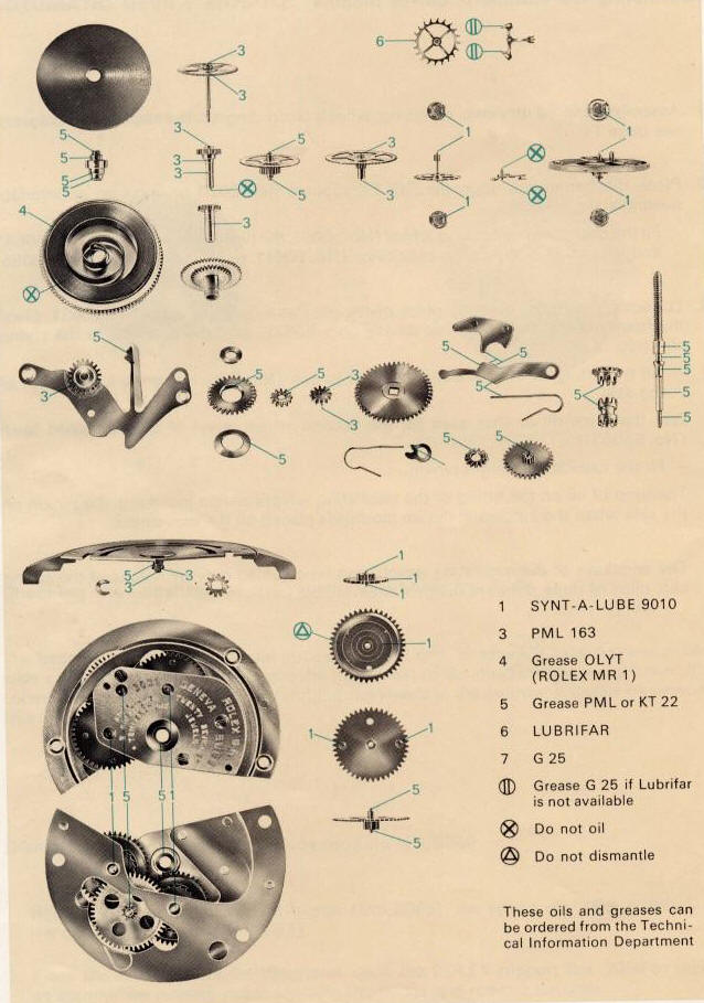

Здравствуйте уважаемые мастера!
Хочу получить от Вас советы насчет смазки часов. Если конкретнее то по калибру 31 35 ролекса, но и общие , касающиеся любых часов тоже буду рад слышать.
В общем мне интересно в какие узлы давать более густую смазку и куда более жидкую. Как лучше смазать барабан со снятой пружиной. как быть с автоподзаводом, и самое главное чем и какими порциями давать масло..
заранее благодарен за ответы, более развернутые и подробные ответы приветствую, спасибо!!
  #444
Старый 15.09.2012, 23:43
Аватар для popeye
popeye popeye вне форума
Регистрация: 02.03.2006
Адрес: Miami, FL
Сообщений: 1,089
Сказал(а) спасибо: 452
Поблагодарили 1,021 раз(а) в 468 сообщениях
Сообщение от Ebayerdanil Посмотреть сообщение
В книге А.П. Харитончука смазке часового механизма отводится 10 страниц. Можно все прочитать, тем более, что книга есть в сети. Надеюсь, что овладение техникой смазки с Ролексом в качестве примера будет очень приятным занятием. Вот, посмотрите схему смазки для Rolex 3035/3055. Думаю, что основные принципы можно применить и к Rolex 3135
ID:	310149   Нажмите на изображение для увеличения
