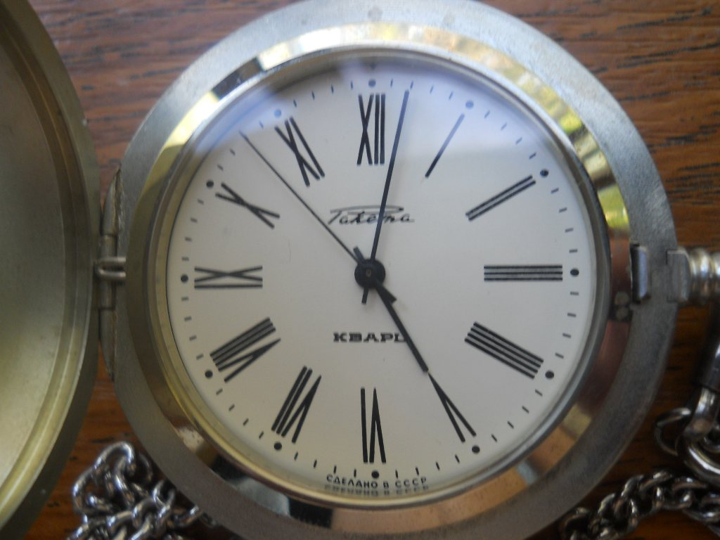

Приобрел сегодня вот такие карманные часы Ракета-кварц.Батарейка стояла еще СССР СЦ-какая то мастер сказал.Почти и не ношеные.
