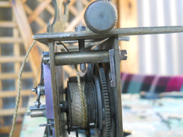

Вот попался такой механизм от напольных часов подскажите по нему... и сколько он может стоить

Добрый вечер!
Это механизм настенных жильных (гири на тросиках - "жилах") часов. В таком состоянии цена этому комплекту 50-70$

Спасибо я Вас понял ,но штанга 60 см и сам маятник диаметр 16 см.. .Хозяин сказал что это напольные были часы...шашелем побило короб ..и он их разобрал.

Все правильно, обычные жильники, настенные. Корпуса таких часов больше стандартных пружинных.

Добрый вечер cthutq1956.
Предыдущий хозяин Ваших часов немного заблуждался.
Это стандартные гиревые или "жильные", настенные часы.
Обычно длинна маятника у таких часов составляет 64 см.
Сделаны они примерно в 1898-1899 годах.
При желании их вполне можно восстановить.
