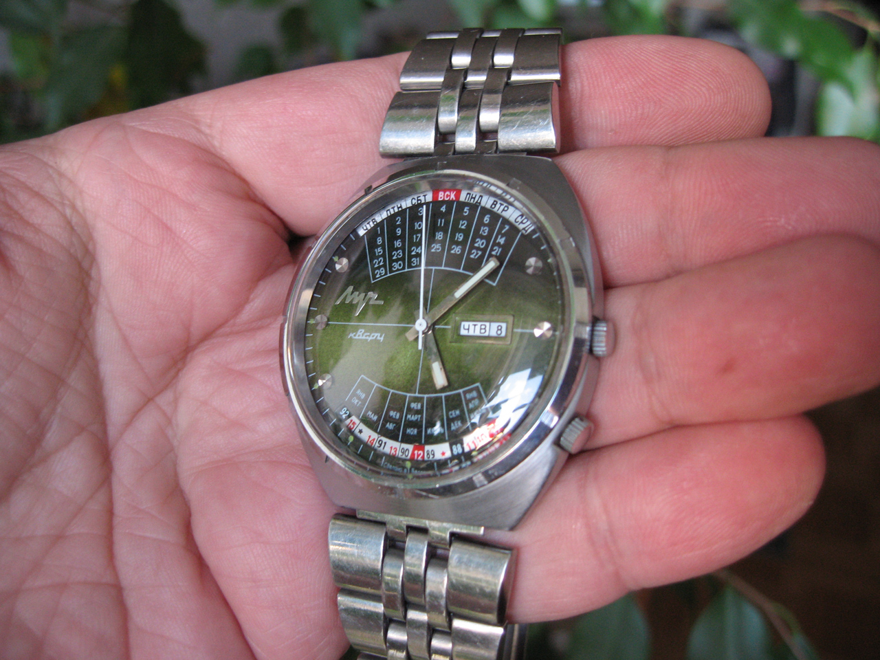

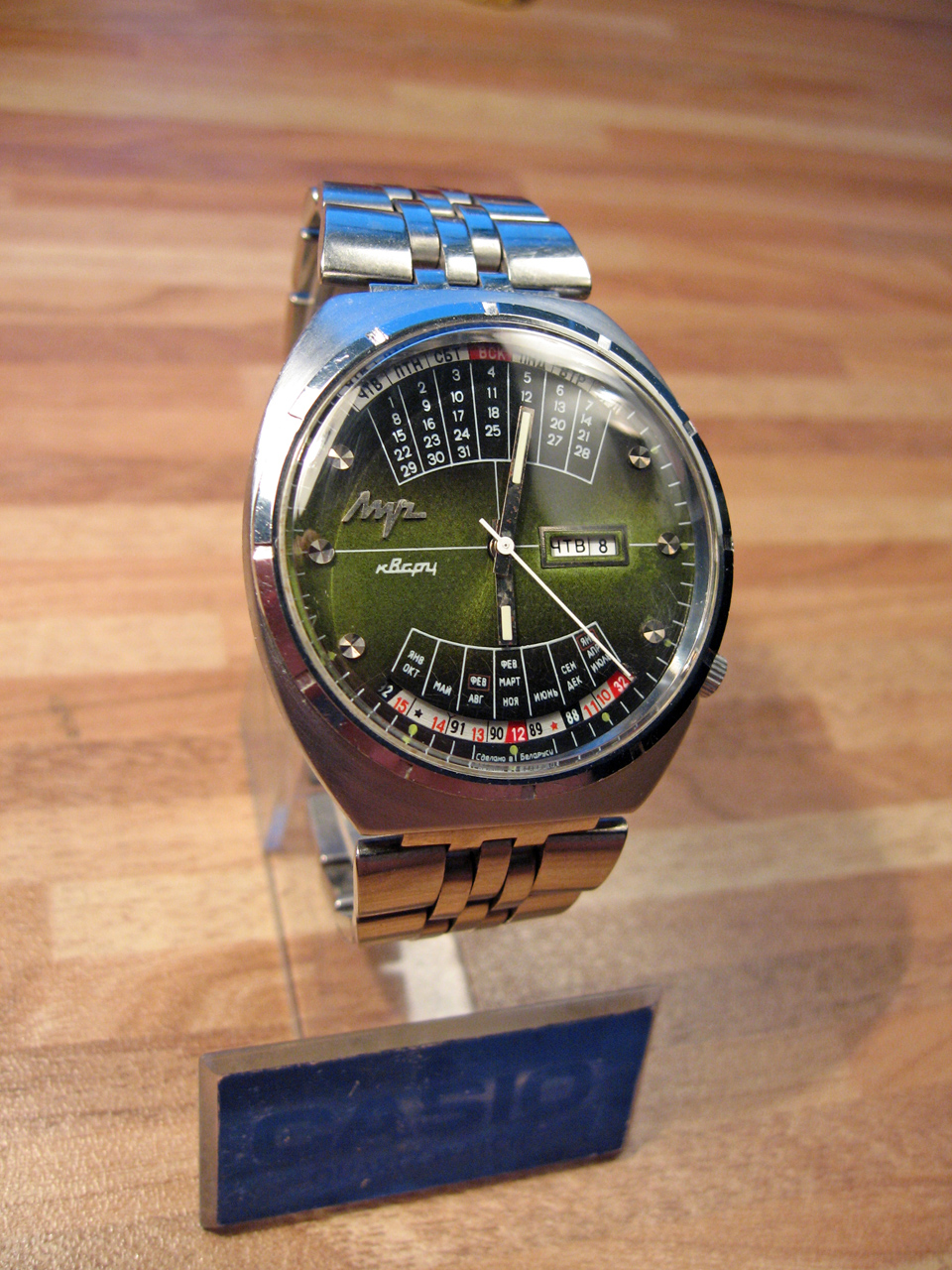

Подниму-ка темку.
Несколько месяцев назад появился у меня такой Луч. Экземпляр был в достаточно грустном состоянии, всё было грязным, с оборванной катушкой ШД, без переводного вала вечного календаря и с двумя сломанными зубьями на самом диске (пришлось изготавливать и вклеивать протезы).
А на днях я получил посылку с недостающим валом вечника и закончил таки все работы по восстановлению этого Луча 2350. Теперь всё позади, все функции работают исправно, насколько это было возможно, восстановлен внешний вид.

Понравился модернизированный (по сравнению с обычным 2350) механизм перевода календаря. При вращении ЗГ в одну сторону переводится дата, в противоположную - день недели.
И да, мост (впрочем, как платина и ШД) стоял без камней, с надписью L2356. Несуразица какая-то. Решил все детали поставить правильные, с камнями, от правильного Луча 2350.

мне такой вариант календарного устройства попался только на этом Луче. Возможно, ставили их и на обычные 2350. Мне такие пока не встречались ни на старых 2350, ни на новых.
Что до остального, эти часы уже давно на ходу, я ждал лишь переводной вал вечника. Так что, всё там нормально совместилось. Помню, трудности были только с суточным колесом календаря (поставил более тонкое) и ШД из-за небольших конструктивных отличий.

Vilos,
а чего странно? Мех-то по сути один и тот же, 2350. Есть, конечно, отличия в деталях, выпущенных на разных заводах. Поэтому что-то может подойти, что-то нет. Например, календарь этого Луча никак не хотел нормально работать с родным толстым суточным колесом. Оно тёрлось об ось-фиксатор переключателя календаря и выдавливало его из своего посадочного места. Зато календарь стал прекрасно работать с более тонким суточным колесом от кварцевой Чайки 2350. Вот такие бывают чудеса.
Да, переводной вал для установки календаря и стрелок у этой модели очень длинный. Однако, в моём случае проблема была не с ним, а со вторым, который переводит диск вечного календаря. Но мне повезло, донор таки нашёлся.
