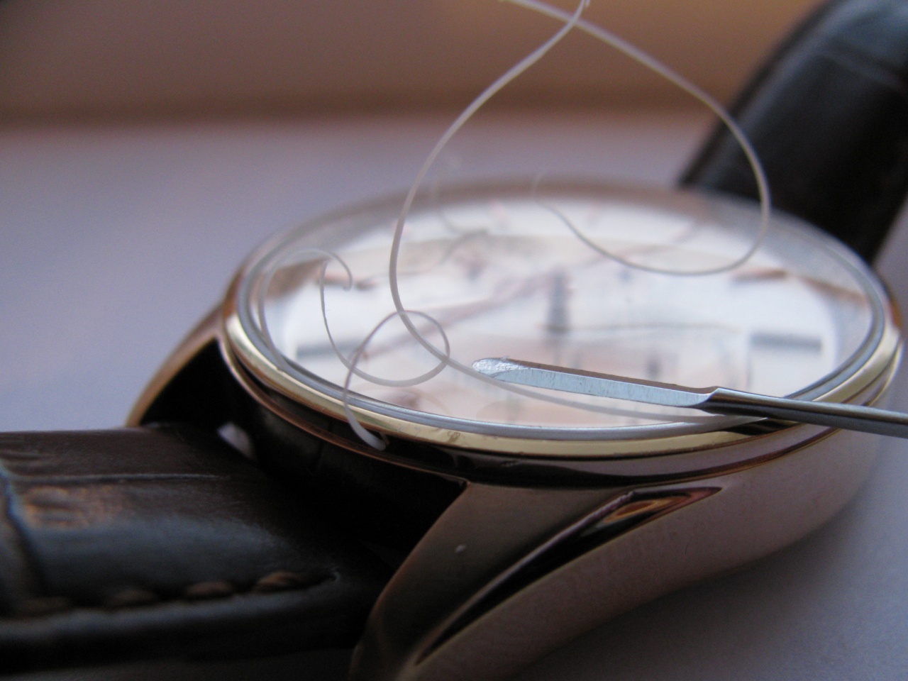

Для тех, кто работает со стекляшками, думаю, будет интересна данная приспособа.
Не знаю, как называется (медицин. иструмент), но как показала практика-вещь незаменимая.
Назначение: удаление излишков уф-клея, после полимеризации( с наружи и из нутри стекла), а так-же, для обрезки капронового ободка.
Чистота(блеск) среза зависит, от степени заточки кончика(правлю постоянно), нерабочие зоны полируются.
Применение: плашмя направляем инструмент, в предпологаемый желобок, между стеклом и корпусом, задаём нужный угол и глубину реза. Желательно резать не отрываясь, в один приём.
С внутренней стороны стекла(если есть доступ и необходимость) посложнее, но только, по углам.
Шов получается ровный и корпус не травмируется.

Я приспособился медицинской иглой от шприца, правда капрон она не режет, но клей берет легко и можно загибать как удобно (когда изнутри срезаю).

Новое- хорошо забытое.... Когда по молодости, увлекался резьбой по дереву, мы "распускали" вдоль поршневые пальцы(разных диаметров/размеров) и делали отличные полукруглые резцы.
Нужно будет применить этот способ, к медицинским иглам.
