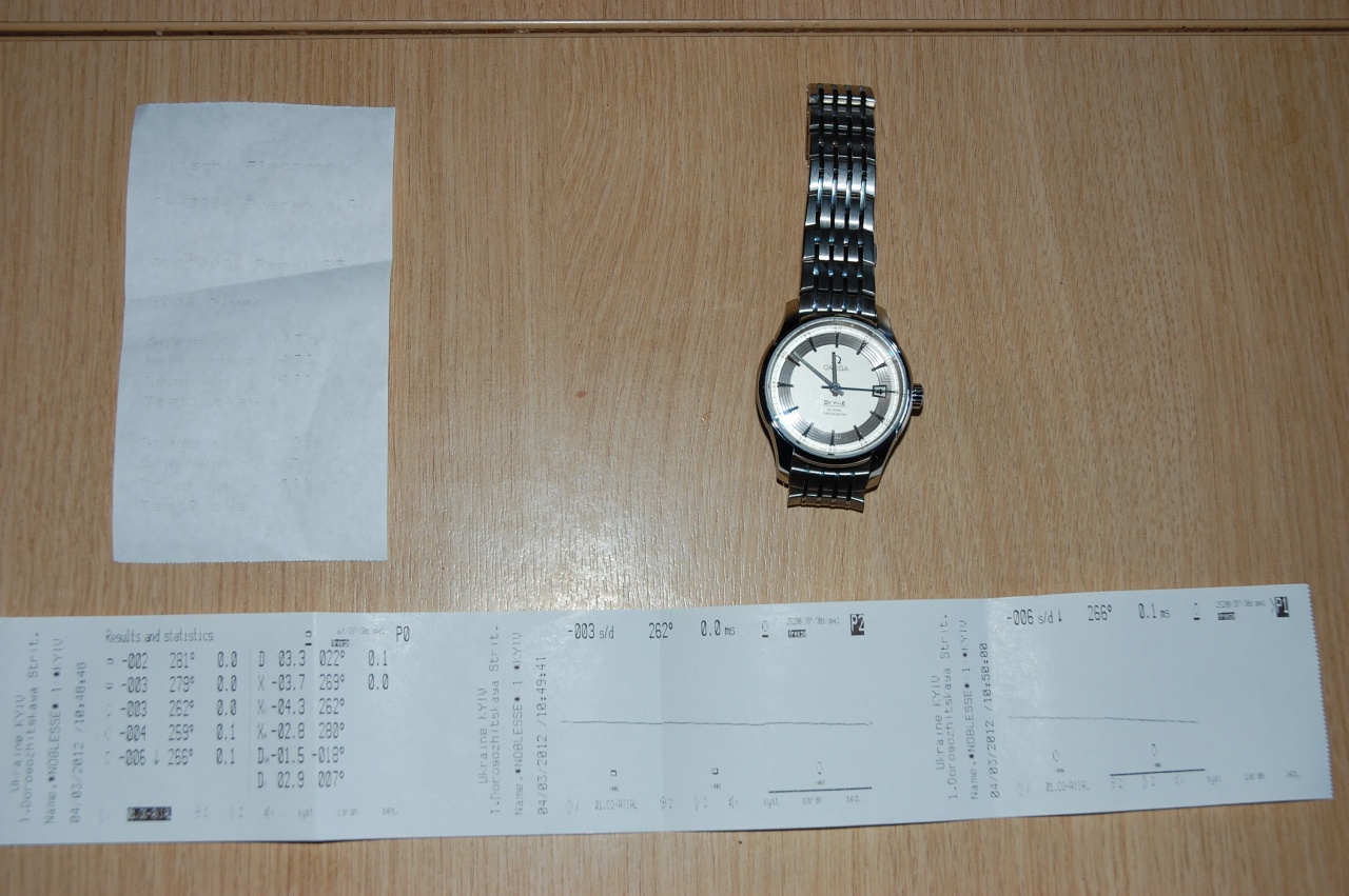

Да,отдельный вопрос к знатокам-это нормальные показатели для новых часов

Сообщение от Dentist Посмотреть сообщение
Вложение 240848
Плохо, что в минусе и амплитуда, как для новых часов, низковата на мой взгляд. Нужно поспрашивать владельцев подобных часов как у них период "усадки/обкатки"(setl in на западе говорят) проходит, - ход просаживается или ускоряется. По моему опыту большинство часов проседает в ходе, т.е. идут медленнее после какого то начального периода. Именно поэтому было бы лучше, чтобы они "с коробки" шли в, скажем, такой же плюс...

Сообщение от engin_r Посмотреть сообщение
А вообще поздравляю с отличным приобретением. Неувядающая классика. Сам люблю Омегу и имею несколько(правда старых, - но доволен очень).
Продовец предположил,что неполностью завели.
Но в сервесе заверили,что полность и все в пределах нормы и сказали "не заморачеваться "
А по моему амплитуда в норме: 281 и 279 в горизонтальных положениях, 260 в боковых - нормальный показатель

Я не скажу ответственно за 8500-й, но отталкиваясь от простых механизмов на базе 2892 или от обслуженных у меня 2824 ЕТАшек я имел после сервиса амплитуду ок.290...310.
А насчет неполного завода - конечно возможно. Если купили, надели, и в тот же день проверяли. Очень может быть. Надо было после пары-тройки дней регулярного ношения или после полутора часов, спустя полный завод от руки.
Ещё даже неодевал,да неверно повторю исследование через месячишко
