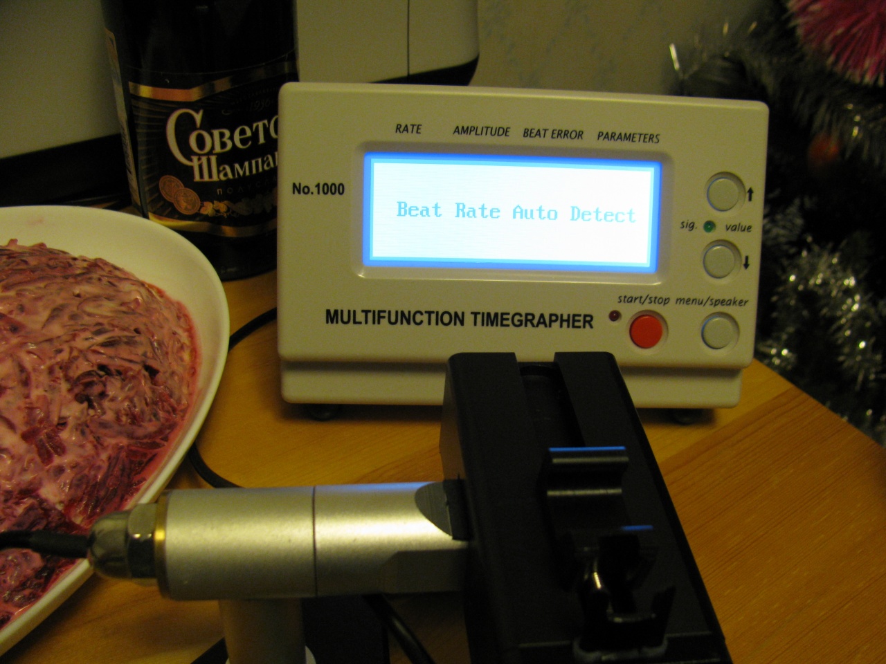

Сообщение от dmvt1 Посмотреть сообщение
Не путать с Multifunction timegrapher 1000. Это совсем другие приборы на порядок хуже.
А чем хуже ???
