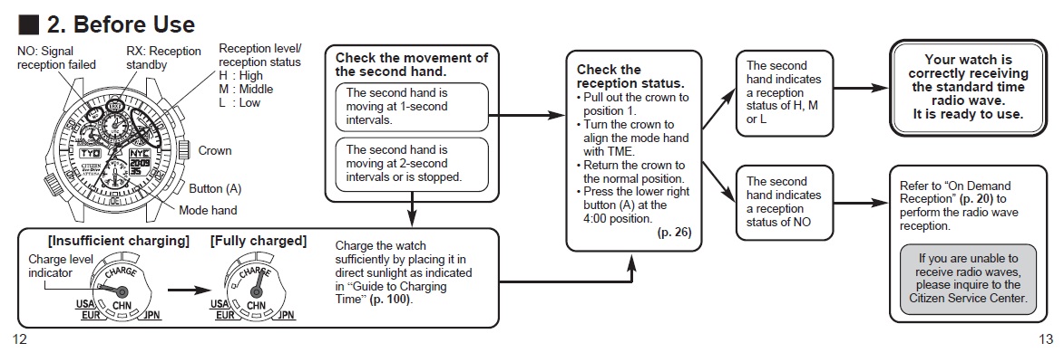

Сообщение от yurov79 Посмотреть сообщение
Секундная стрелка проскакивает ни одну, а две секунды за один проход.
Индикатор заряда что показывает? Может банально зарядить надо...

Сообщение от Andrew70 Посмотреть сообщение
Вложение 191546
Индикатор какую-то "погоду на луне" показывает. Там под индикатором заряда (на этом же "табло") показаны "точки" синхронизации времени по радиоканалу (Япония, Европа (Гермашка), США и Китай. После каждого такого перезапуска эта стрелка оостанавливается в разных местах, то на заряде батареи, то на "точках" синхронизации. Мне кажется, дело не в этом.
Если смотреть на картинку (вложение), то где TYD и NYC на табло, у меня сейчас UTC и UTC. Не понятно что им нужно...
Индикатор какую-то "погоду на луне показывает". Там под индикатором заряда (на этом же "табло") показаны "точки" синхронизации времени по радиоканалу (Япония, Европа (Гермашка), США и Китай. После каждого такого перезапуска эта стрелка оостанавливается в разных местах, то на заряде батареи, то на "точках" синхронизации. Мне кажется, дело не в этом.
Попробуйте выбрать режим (нижний индикатор), например, TMR (на 9 часов). Каков уровень заряда? Вообще, когда секундная стрелка скачет через 2 сек. - это аккумулятор разряжен. А вы настраивали часы - "свой" город и т.д.?
