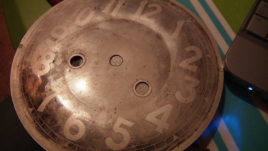

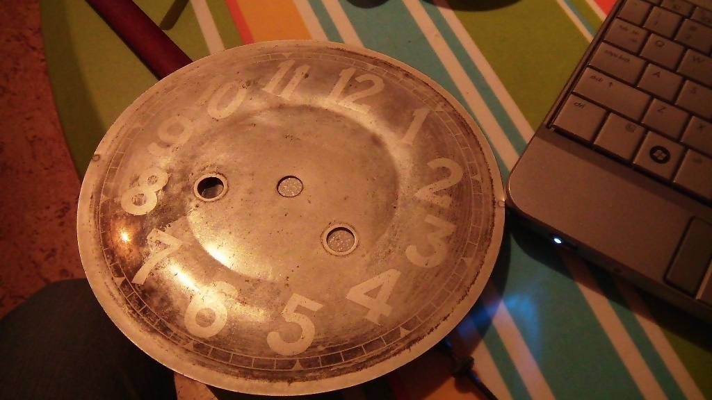

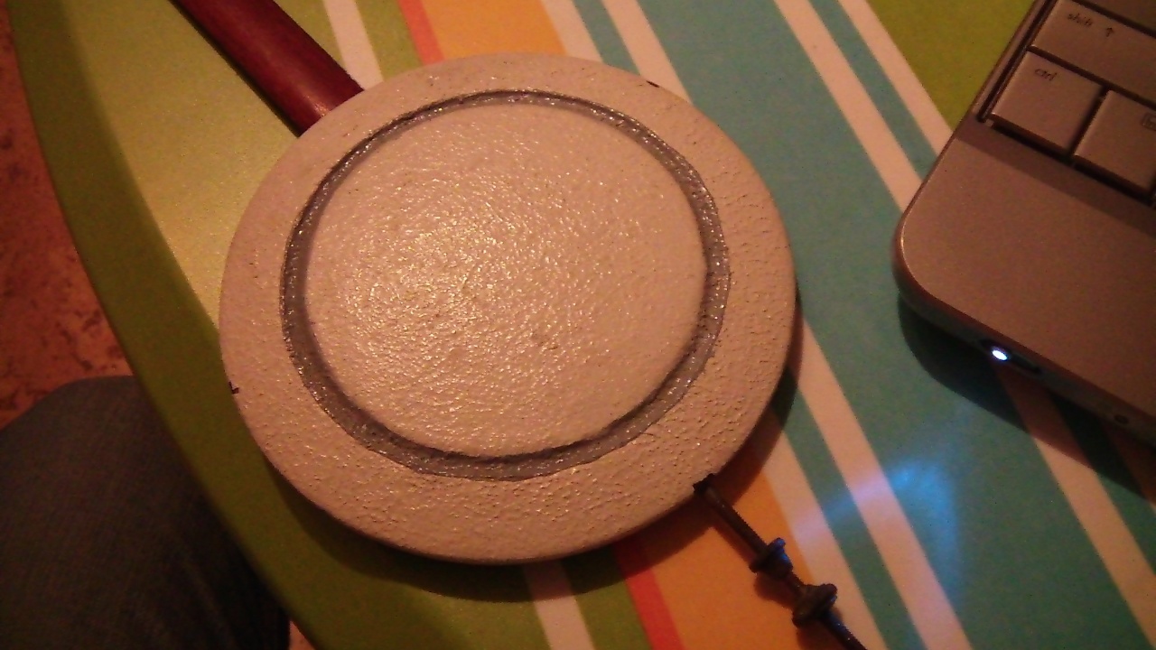

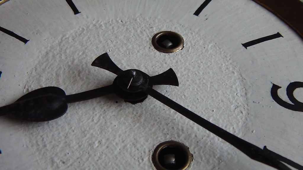

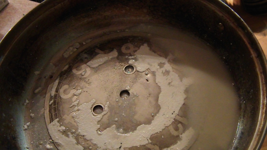

Промыл механизм (сообщение на предыдущей странице, №362) от слипшейся смазки керосином - в несколько этапов (но без разборки, над ванночкой. Продул воздухом. Смазал. Результат впечатлил - бить стали резко, идти - четко, без посторонних призвуков. Покрашенный краской циферблат (определив по личному опыту, что покрашен он чем-то вроде ПФ-115) поместил в сковородку с 646 растворителем.

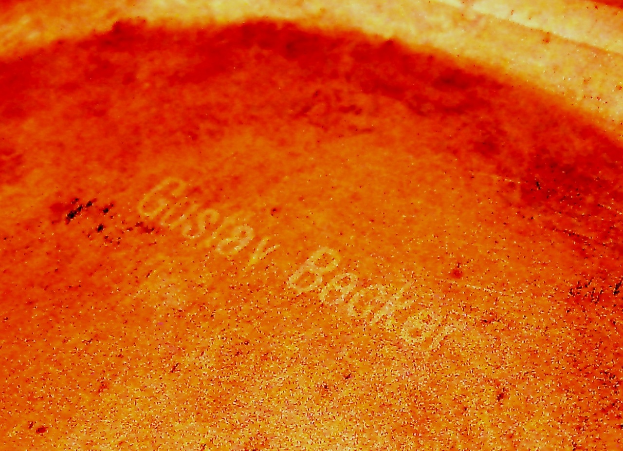

Под краской - обнаружился оригинальный циферблат, на котором даже бренд просматривается - Gustav Becker
Только не могу сообразить, он в серебристом цвете раньше был - или черненый?
Может у кого приличная фотка есть аналогичного - к чему стремиться?
Маятник тоже к ванне с растворителем готовлю. Краска на нем такая же.
Прошу прощения, что фото - не в надлежащем порядке

Круто =)) Циферблат был латунный, серебреный, а цифры напечатаны уже поверх серебрения. Серебрение облезло, обнажив латунь, которая покрылась патиной (поэтому цифер выглядит грязным). Буквы смылись позднее, под ними обычно чистенькое серебрение обнаруживается (краска букв все эти годы надежно защищала серебрение). Если сейчас взять чистящее средство для латуни и потереть циферблат, то получите гладкий латунный блестящий лист. Без букв и цифр. Именно поэтому его когда-то просто покрасили, так проще. Чтобы привести в подобие оригинала его нужно: а) посеребрить б) напечатать на нем цифры (обычно для этого используют пленку-переводилку для струйных принтеров).

Сообщение от Oled Посмотреть сообщение
Олег, т.е. изначально - циферблат был серебристого цвета (серебреный) с черными цифрами?
Серебрение на нем как бы присутствует в полном объеме. Т.е. если я сейчас химически (серебрение по латуни) от черноты отчищу и нанесу черные цифры - будет правдоподобно?

Да, черные цифры на серебристом поле. Вы для начала попробуйте просто взять чистящее средство для бронзы и латуни (в хозяйственных можно найти, иногда называется Bronze Cleaner, иногда Metal Cleaner и тп), и почистите им циферблат. Патина должна сойти и вы сможете оценить потери по серебрению.
