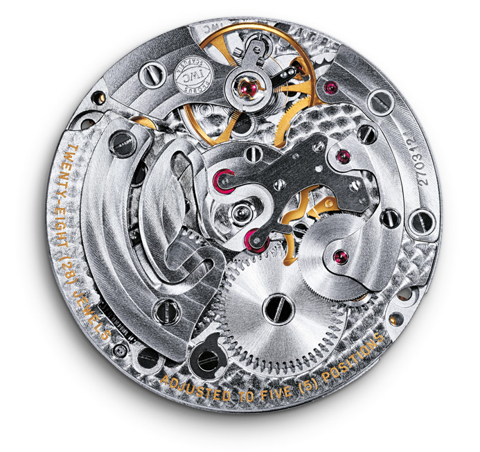

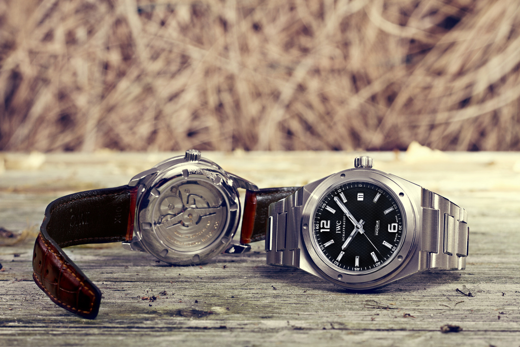

>насчет IWC - так они ж ничего своего в этой категории и не делают - все механизмы там ЕТА
Посмотрите картинки, собственно если интересно Вы сами можете их легко найти
