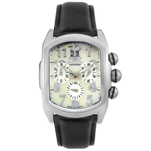

Добрый день, уважаемые форумчане?
Сталкивался ли кто-нибудь с кварцевым хронографом с большой датой? Интересующий калибр установлен в часах INVICTA LUPAH mod. 4392. Нужно установить минутную стрелку хронографа в положение 30. Сейчас она у меня стоит на 29. Можно ли это сделать самостоятельно или необходимо обращаться в сервис?
Для облегчения опознания калибра опишу особенность его работы. Первые 30 секунд после запуска крутится счётчик десятых долей секунд (центральная секунда идёт, как и положено). Потом останавливается и хрон работает почти как стандартный кварцевый швейцарец - секунды тикают, минуты идут, доли секунд при остановке хрона прибегают на нужную цифру. Небольшая особенность - минутный счётчик делает по пол шага каждые 30 секунд, а не один целый шаг ежеминутно. Спустя 30 минут счётчик десятых долей секунд переходит в режим счётчика часов. Подсчёт времени уже ведётся с точностью до секунды, часовой счётчик чуть сдвигается каждые 15 минут.
В положении ЗГ для перевода даты хронограф также работает по вышеописанному алгоритму. Одновременное нажатие кнопок ничего не даёт. При вытягивании ЗГ в положение перевода времени и последующем одновременном нажатии и удерживании обеих кнопок хронографа, Центральная секунда совершает один оборот и далее её можно передвигать нажатием верхней кнопки...
А вот как передвинуть минутную стрелку хрона на одно деление??? Хелп!!!
Что за механизм, я не знаю. На задней крышке написано swiss big date movment. Заранее благодарен.
После этого один раз нажимаете нижнюю кнопку, верхней устанавливаете следующую стрелку, потом опять один раз нижнюю и верхней устанавливаете.
PS Это Ronda 5040B
Вау!!! Спасибо!!!! Поставил стрелку на место! Вот это новички приходят на форум! А не подскажете, где можно целиком инструкцию скачать? Ну, если под рукой... Если нет, то не беспокойтесь, поищу сам. Спасибо за название калибра.
