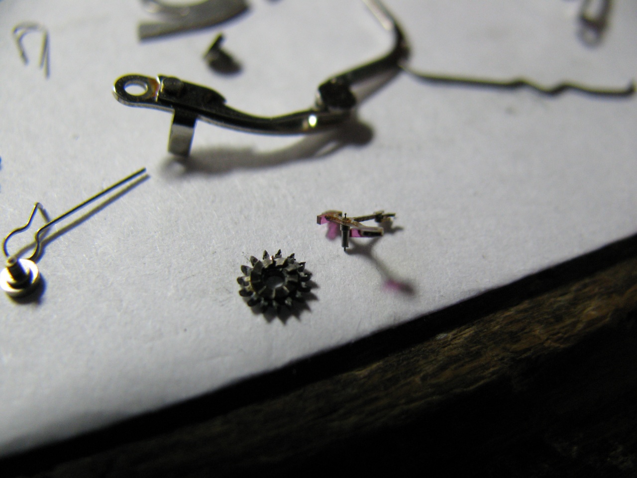

Ценральную секундную стрелку снимаю лопатками+подложка на циферблат из плекса 1мм (не забывая про боковые счетчики!).
Недавно была смешная (по форме износа) неисправность анк. вилки....
