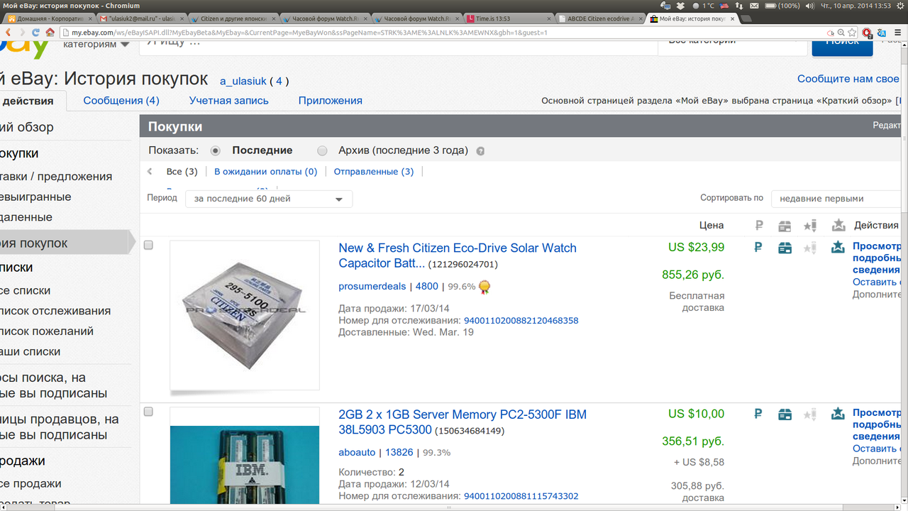

У меня есть точно такой. Покупал на ebay жене в часы, но не пригодился... Упаковка не вскрывалась. Готов отдать за что купил. Если действительно он Вам нужен.
