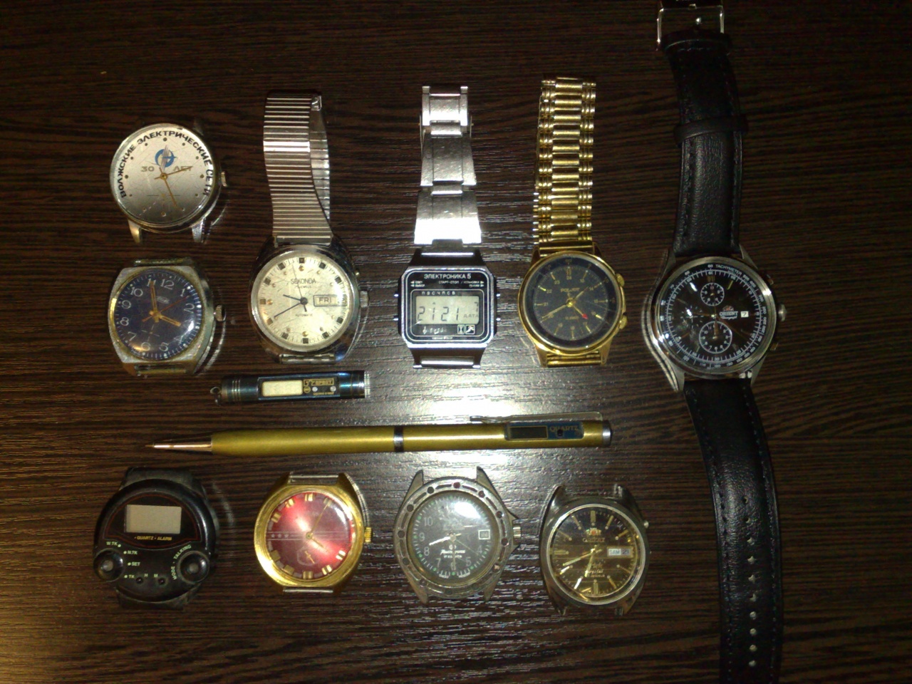

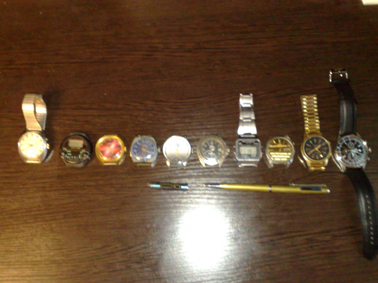

Коллекция - это для меня (12 часов, хронология покупок). Для Вас это наверно и не считается коллекцией. Часть не работает (или глючит), на ТО не были ниразу все.
Вот у этих ... болезни такие:
1. ЗИМ (Cornavin) - циферблат смещен, стрелка минутная болтается, корпус/стекло требуется полировка/чистка - завел пошли (секунды бегут).
2. Sekonda (automatic) - корпус/стекло требуется полировка/чистка - завел пошли (может и исправны, давно не носил).
3. Cornavin - корпус/стекло требуется полировка/чистка - трубуется ремонт механизма (наверно) - идут но заводятся (кручу завод - вертятся стрелки, пружину не ощущаю).
4. Командирские -корпус/стекло требуется полировка/чистка и реанимация окраски, - завел пошли (идут, но почему носить перестал не помню, что-то не так с ними).
5. Юбилейные предприятия (на сколько знаю это ЗИМ) - корпус/стекло требуется полировка/чистка - требуется ремонт механизма (наверно) - не идут и не заводятся (после того как подарили и месяц не прошел - встали).
6. ORIENT (Cristal) - корпус/стекло возможно частичная требуется полировка/чистка, нет заводной головки (вчера потрес и пошли, а утром встали и нет признаков жизни) - внешний вид нормальный, можно носить.
7. Poljot - корпус/стекло требуется полировка/чистка - рабочие.
Электронные вроде все работают (надо батарейки доставить).
Ну и разумеется новый ORIENT не требует ничего (неделя им всего).
Какие на Ваше усмотрение имеет смысл отремонтировать (хочется конечно все), но вопрос в соотношении смысл/цена?

Подъемные, однозначно, все. Стекла под полировку или на замену, это не вопрос. Электронные и делать ничего не надо, батарейки в любом ларьке поменяют. По корпусам никакую полировку делать нельзя, полируются только часы с корпусом из цельного металла, а в советских часах корпуса латунь с покрытиием. При первой же попытке полировки все покрытие до латуни сойдет. Восстанавливать имеет смысл те, что дороги по жизни и который хочется носить. Цена работы по восстановлению одних часов выше стоимости трех-пяти убитых часов на толкучке.
ИМХО мусор поднимать дороже, чем купить на эти деньги интересные часы и их сделать в идеал. Я бы делал только Командирские, Полет, ЗИМ в позолоте и Seconda automat. Ну еще и Ориент, если нравится.

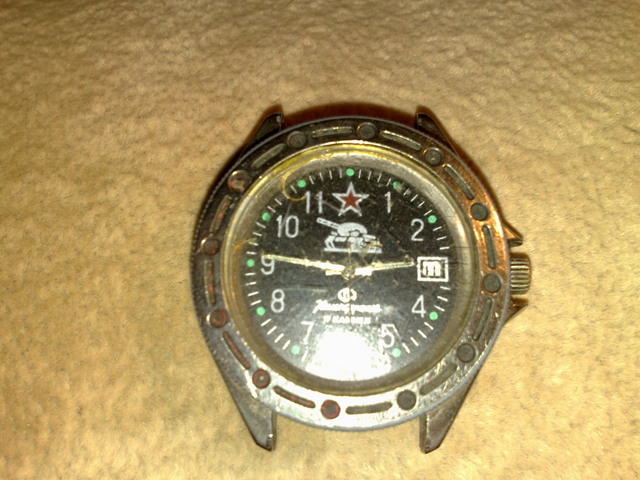

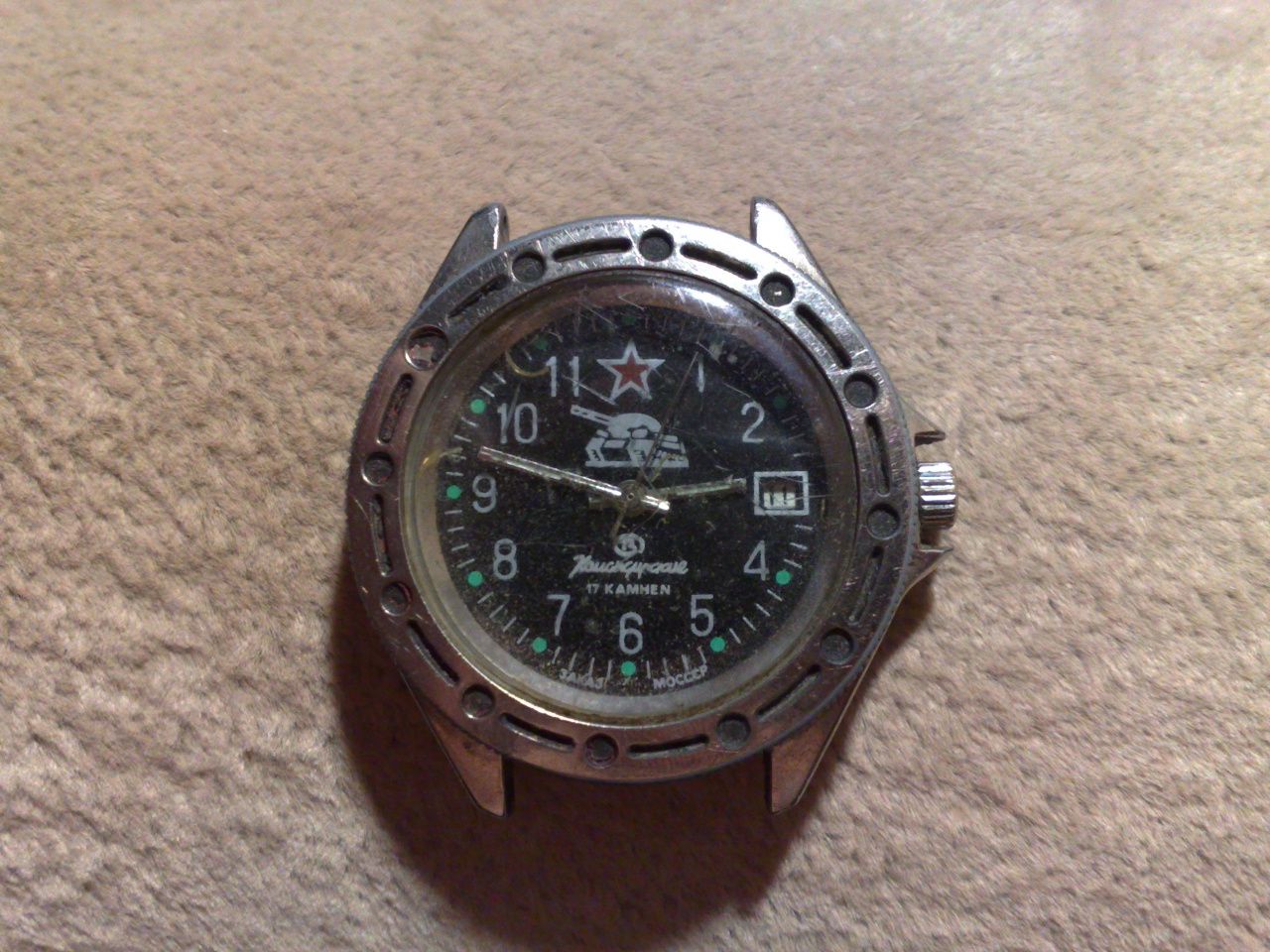

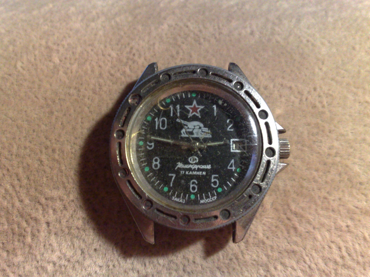

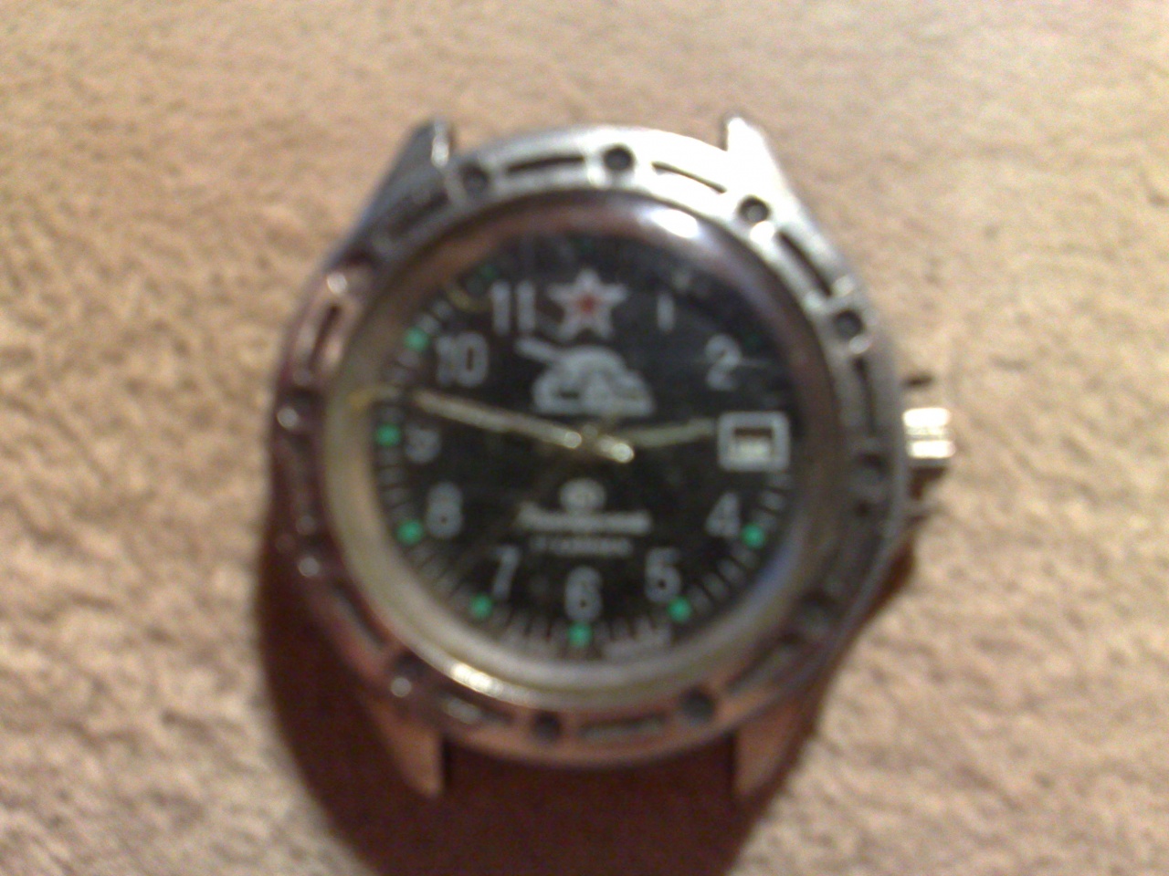

У меня сильные подозрения насчёт "Командирских". Уж очень танк похож на армию КНР. И головка выглядит очень не по нашему.

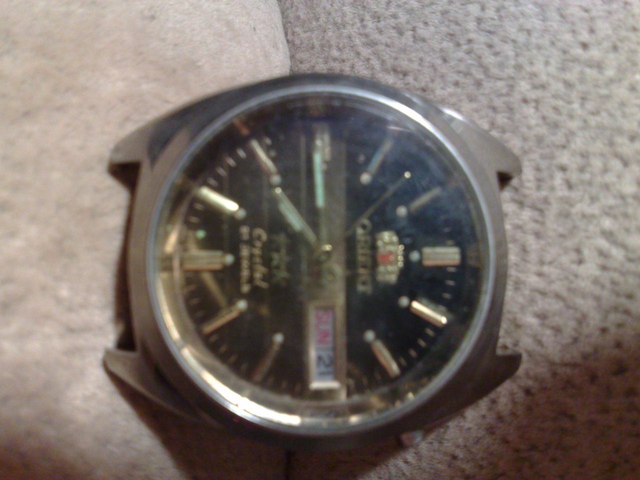

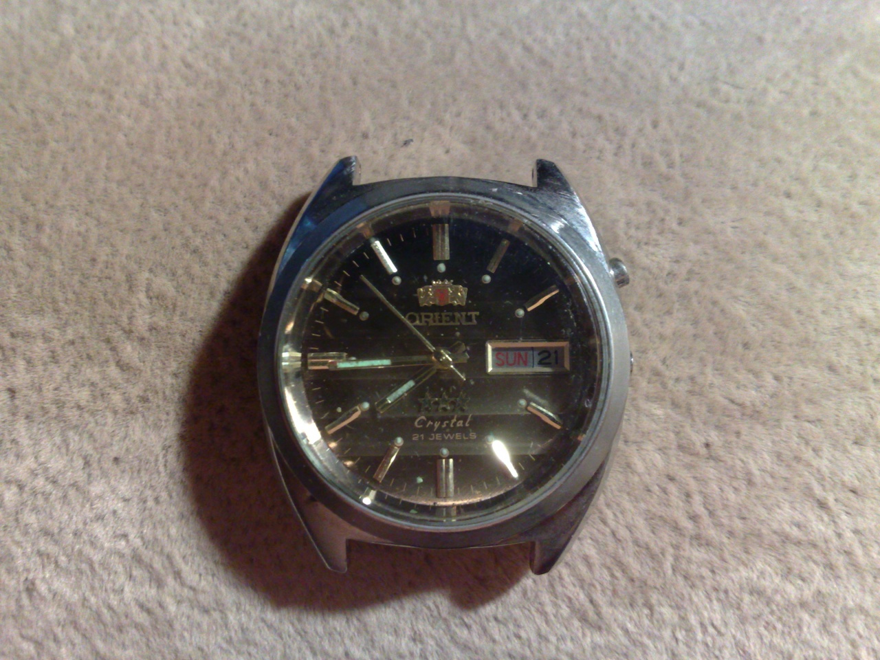

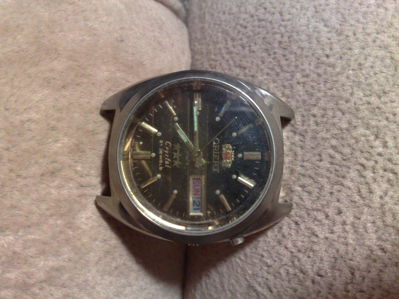

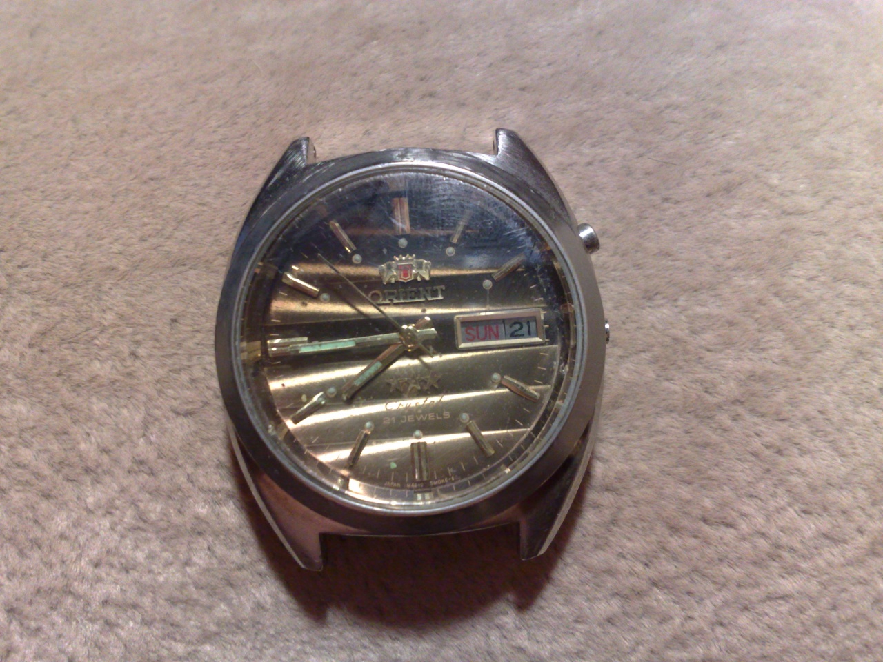

Ориент 3 звезды тоже на левый похож.

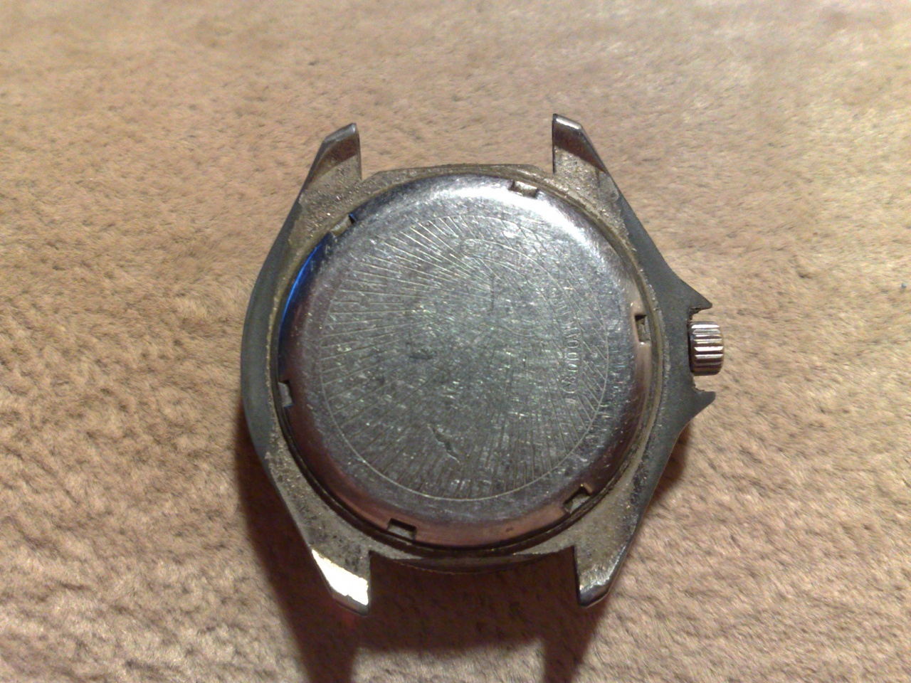

Уже и в те времена подделки шли? .... абалдеть ...
Часы достались от знакомого военного. На цифере надпись "Заказ МОСССР", на задней крышке надпись "ВОДОНЕПРОНЕЦАЕМЫЕ" на фоне картинки - типа солнце из-за моря восходит и в лучах чайка летит. Сейчас конечно никакой водозащиты нет, болтается верхняя крышка. Извините - но не знаю как называть правильно.
Вот более подробные фото.

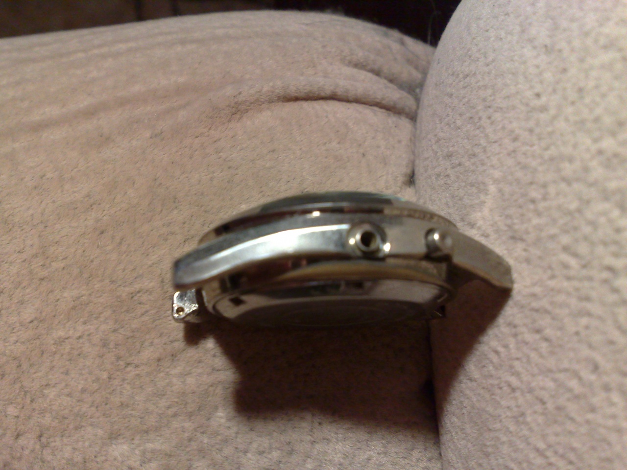

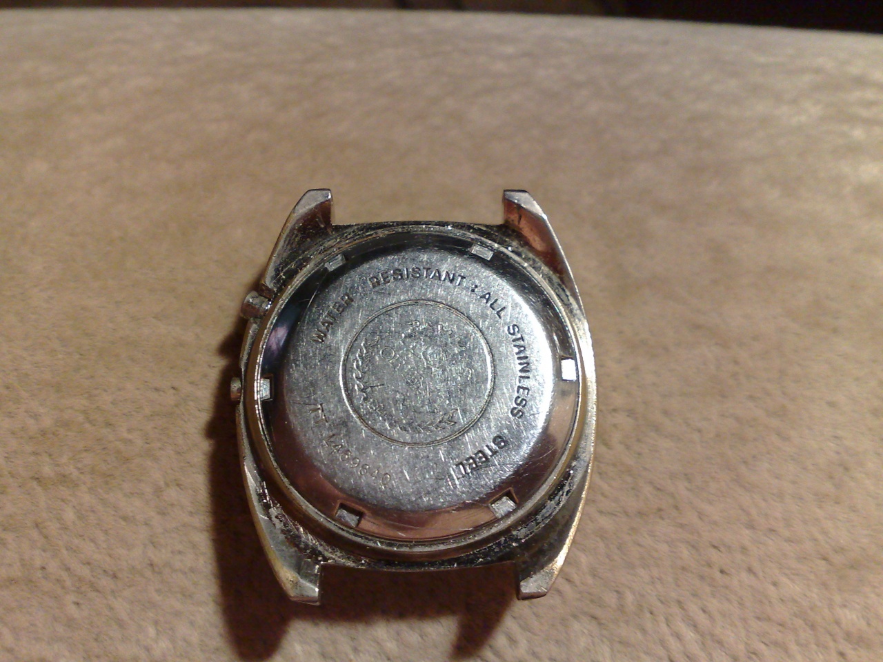

На эту тему ничего сказать не могу. Так же достались от товарища.
Вот более подробное фото, качественнее не получается. Стекло рифленой формы - все время преломления света.
