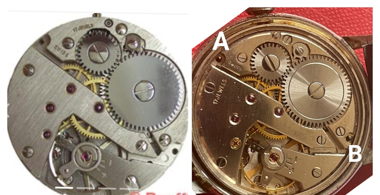

Baush я просто смотрю вы здесь с 19 года,поэтому общался как "со своим" не выбирая слова как для новичка )) Вот на фото механизм стандартный и ваш , разница видна сразу ,на вашем все мосты заполированны,снята фаска с каждого моста и тд и тп , единственно тот кто перебирал механизм утерял два болтика "крепящего его к корпусу" А и B , по корпусу хром начал слазить с нижних (правый) лагов ,но это не смертельно,часы выглядят очень хорошо для винтажа ,размер не критичный ,а если вам подходит то и вопросов нет. Я бы держал такие часы из за механизма , лучшего на малую секунду и не найти .

Всем привет,это pitbrit , потерял доступ в старый профиль ,дали шанс восстановить "личность". Спасибо.
