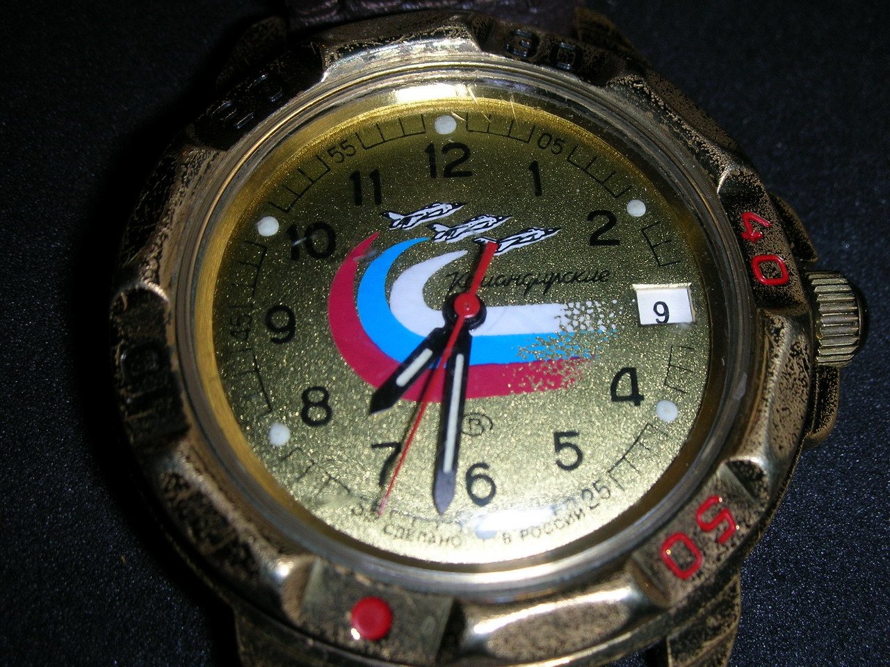

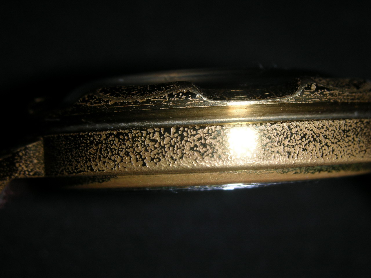

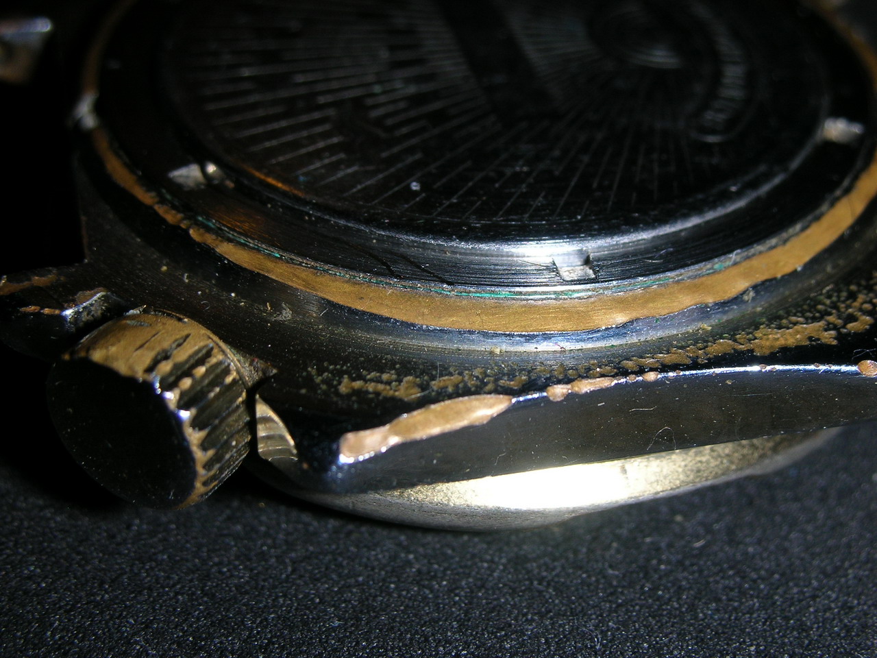

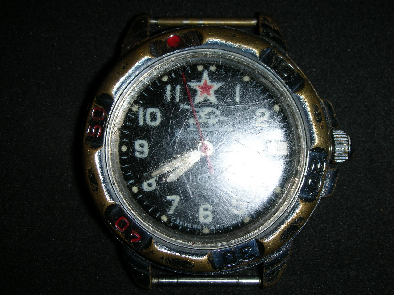

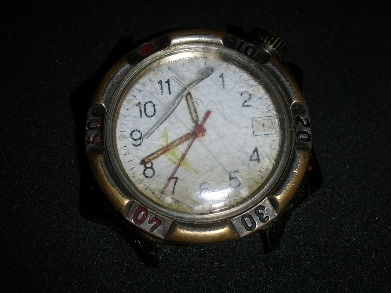

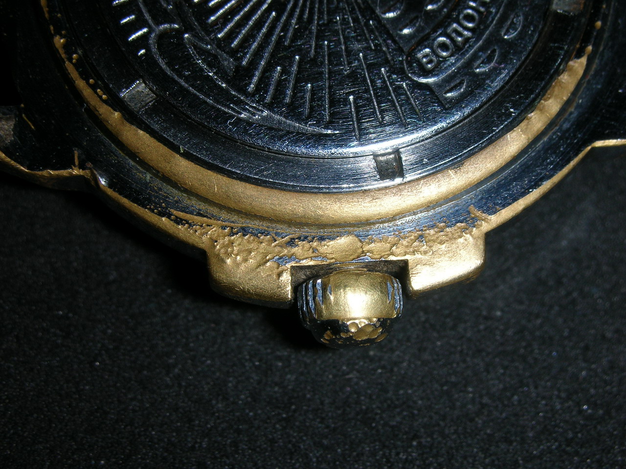

Доброго времени суток. Есть трое часов, механизмы почти в норме. Часы эксплуатировались в жестких условиях. На всех корпусах облезло покрытие и присутствует коррозия самого корпуса. На двух из них лопнуты стекла, присутствует ржавчина на стрелках.Все корпуса в мелких раковинах, съедены заводные головки, выработка в отверстиях, где стоят "шпильки", на которых держится браслет. На "Генеральских" выгорел циферблат.
Вопрос где заказать в инете новые корпуса для них, стрелки и циферблат? Желательно с доставкой по почте.

Уважаемый Talamaur!
Не отчаивайтесь!Ничего сложного в типах корпусов и внешнего оформления у Востока нет.Каждая модель часов имеет шестизначный шифр.Первые две цифры в шифре-это тип корпуса.
Судя по фото вам нужны корпуса:53 желтый,43 хром,43 желтый.
Вот и все
