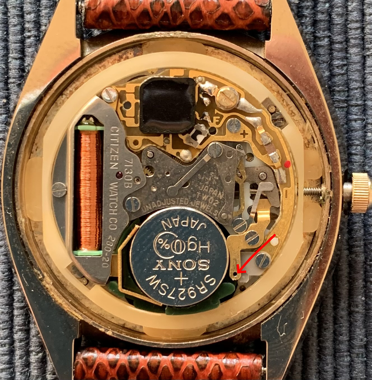

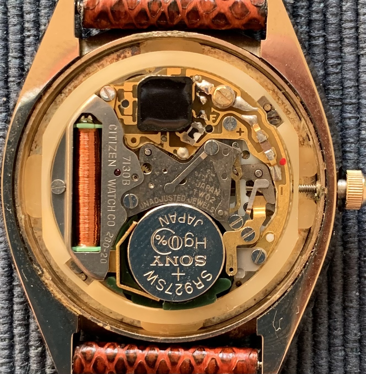

Уважаемые знатоки, подскажите, пожалуйста, как вытащить заводной вал. Фото вала в двух положения прилагаю. Никак не найду место для нажатия и вытягивания заводной головки. Хочу вынуть цифер с мехом.

4MASTER не особо древние) думаю, что 80-е

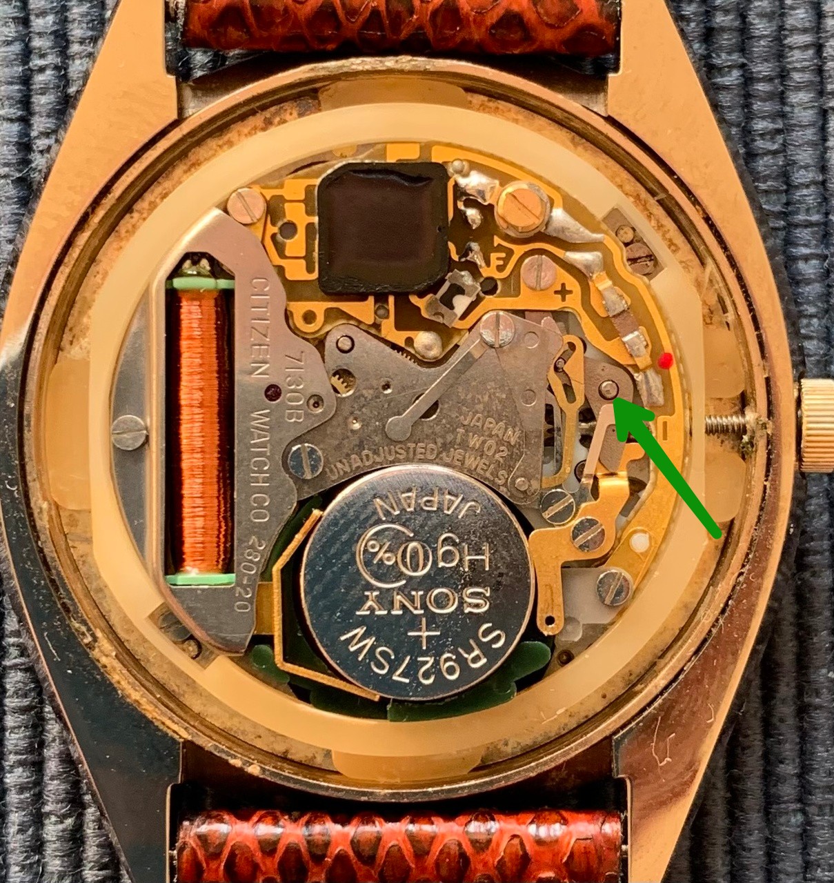

Не пробовали нажать сюда? Или не нажимается

пробовал аккуратно, но это просто ось. не нажимается

Вообщем , разглядел я большую фотку , тут головка закрутилась и стоит в среднем положении. Надо придержать вал и открутить немного головку!После этого утопить головку и появитса точка надавливания около плюсика

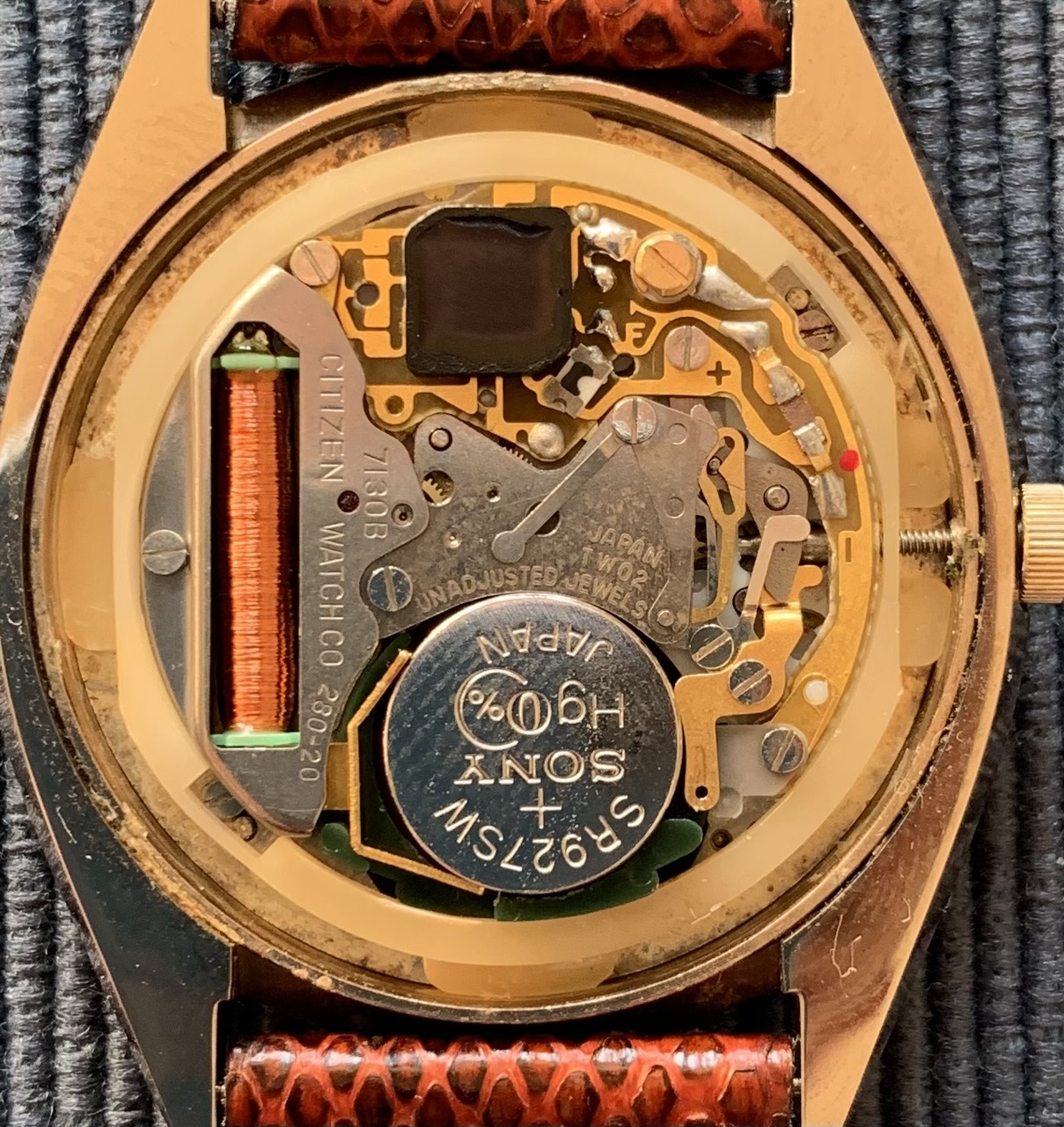

в итоге разобрался) все оказалось просто
пушер рядом с батарейкой
