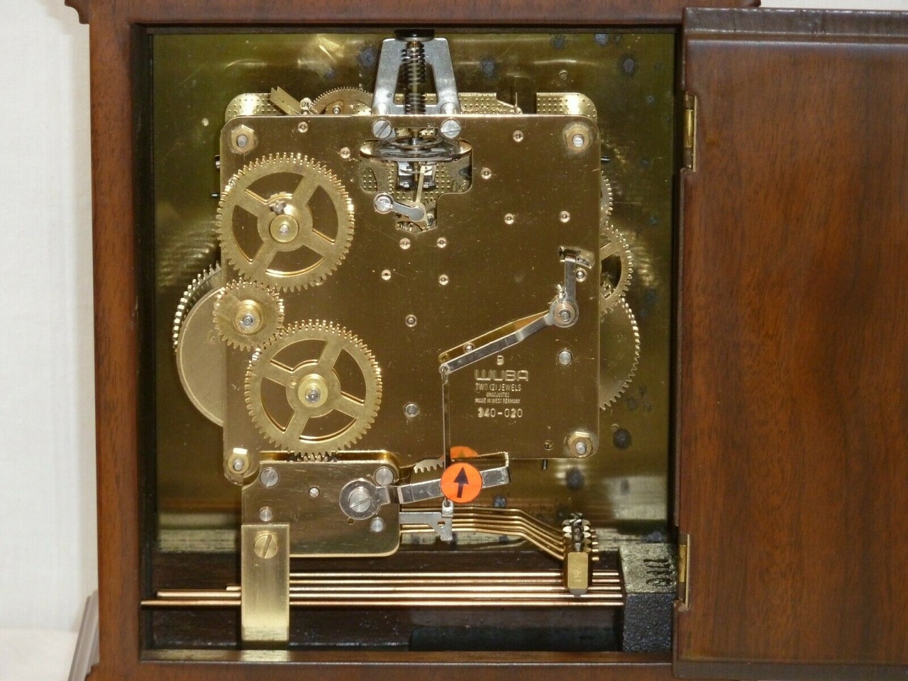

Уважаемые друзья, подскажите у Wuba название данного приставного хода и почему при максимальном смещении поводка грузиков в торону + на балансовом колесе часы всё равно отстают?

Это Hermle 340 с так называемым floating balance, который считается довольно хорошим и уже не производится
В первую очередь, часы помыты, амплитуда хорошая?
Баланс имеет полую ось с двумя сквозными камнями, которая вращается вокруг стальной проволки.
Все это должно быть очень тщательно вымыто от старого масла и смазано очень минимальным количеством масла.
Для грубой настройки, если регулятор не помогает, из обода баланса выбиваются круглые «заглушки», там самым облегчая баланс

В том то и дело что отмыл и амплитуда хорошая градусов на 180.
Изымать грузики не очень хочется. С пружину не рискую укорачивать. Может само колесо баланса симметрично высверлить - на нём заводские отверстия и меток глухих отверстий полно?

Ну во первых 180 в одну сторону это мало, должно быть 270 хотя бы.
Одним бензином отмыть детали спуска недостаточно, у меня такие часы начинали нормально ходить только после того как помыл в ультразвуке в моющем растворе.
Так я про эти глухие отверстия и говорил!
В них заглушки которые просто выбиваются
В пдфке есть рисунок, показывающий в каком месте лучше выбить, в зависимости от того, какой прибавки в скорости хода хотите добиться
Но сначала надо добиться хорошей амплитуды

Судя по сообщениям автора , амплитуда хорошая .
Мне один раз пришлось утяжелять такои баланс . И так же дело было не в чистоте и амплитуде , скорее в "хитрои "конструкции!
Ага, вот оно как мудрёно! А я тут свёрла ринулся было точить!
