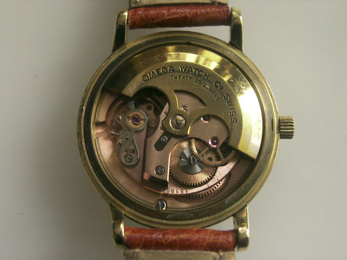

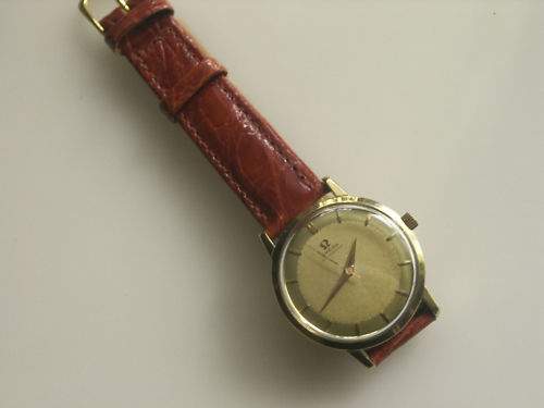

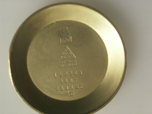

Подскажите новичку, может кто-нибудь знает, что это за модель, какого времени и какой в ней механизм. Всем заранее спасибо.

похожи на Симастер.
1956 год, механизм родной - т.н. бампер: ротор крутится не на 360 градусов как в современных часах, а на 120 градусов.

На механизме под ротором автоподзавода (на фото не видно) выбит номер калибра. В Ваших часах это либо 471 (19/20 jewels, f = 19800 A/h, power reserve 46h, 1957-1958), либо 501 (19/20 jewels, f = 19800 A/h, power reserve 46h, 1959), либо 503 (19/20 jewels, f = 19800 A/h, power reserve 46h, 1959).
Но если я ошибаюсь, то посмотрите свой калибр и сравните здесь http://www.ranfft.de/cgi-bin/bidfun-...nfft&0&2uswk&& .

данные по часам
Коллекция Trésor
Выпускались 1957-1960
Механизм 501, 20 камней
Массив золота корпус и задняя крышка,
с вручную установленными золотыми маркерам и стрелками "Дофин"
Стекло - хезалит(плекс)
Кожаный ремешок, ушки 18мм
Водостойкости нет но головка герметичная
Вот полное инфо на английском:
Trésor
Gents' leather strap
Reference OJ 2898
International collection 1957
Movement
* Type: Automatic (mechanical)
* Caliber number: 501
* Created in 1957
20 jewels
Central sweep-second hand
Case 14K solid gold
Case back
* Press-in
* Full metal
Dial
With hand-rivetted gold hour markers and "Dauphine" gold hands.
Crystal Hesalite
Bracelet Leather
Water resistance No (hermetic crown)
More product information
Case : round (34,5mm diameter), 14K solid gold
For leather straps of 18 mm lug-size
International Collection : 1957-1960
Swiss retail price : not available
Also available in 18K solid gold under ref. OT 2898 (CHF 520.- in 1960).
JLM
