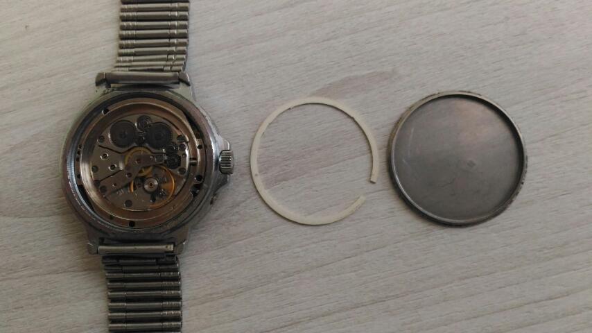

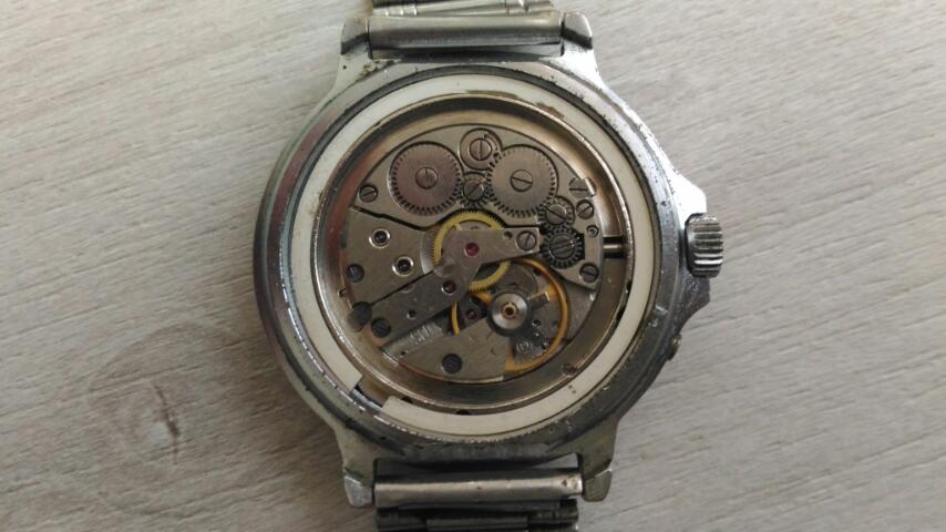

Приветствую всех.
Имеются разные часы, которые потихоньку восстанавливаю, спасибо данному форуму за это. Часы в основном отечественные, советские, корпуса в них разные, и вот беда - уплотнительные кольца под заднюю крышку в основном либо "дубовые", либо порваны.
Возможно ли самостоятельно изготовить такие?
Поделитесь пожалуйста опытом.
Спасибо.
P.S. Фото для примера. Порванное кольцо толщиной миллиметра два.

Можете на диске оргстекла вырезать круговые канавки , потом наносите силиконовыи герметик на диск и лишнее убераете чем то ровным . Потом даете высохнуть и легко достаете из формы прокладки.

Либо купите на Али набор резиновых круглых прокладок. Встают на место советских без проблем. Стоят недорого.
