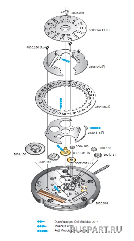

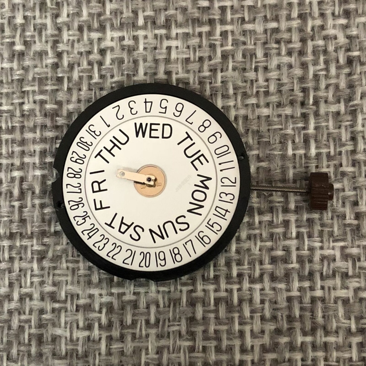

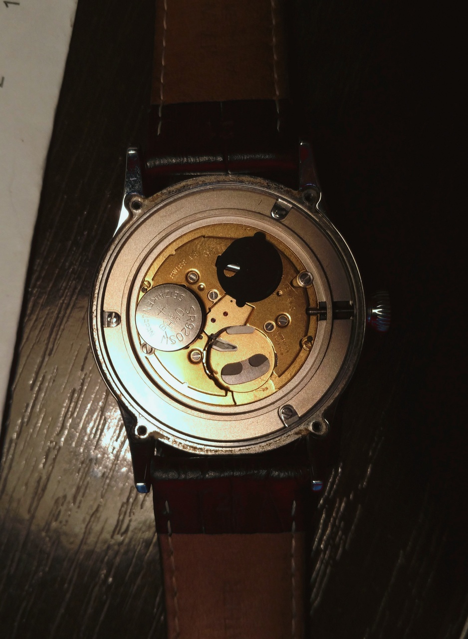

Дополню. Мой механизм немного отличается от Ronda 517. У меня дата расположена справа на 3 часа, а в 517 внизу на 6. Точно такой же механизм не нашел. Только такой как на третьей картинке.
Если можно взять 517 механизм и переставить на него мою шкалу с числами месяца, то где можно это сделать на севере Москвы?

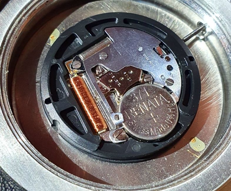

Достал батарейку. Выскочила какая-то пленка.
Поставил новую. Часы не идут.
Пленка как-то влияет на это?

Сообщение от Al Pacino Посмотреть сообщение
Это преграда для электричества . Изолятор по научнофантастическому!
Где Вы ее взяли (новую пленку) и как установили? Скорее всего просто накрыли пленкой контакт!!!
Сделайте фото!
