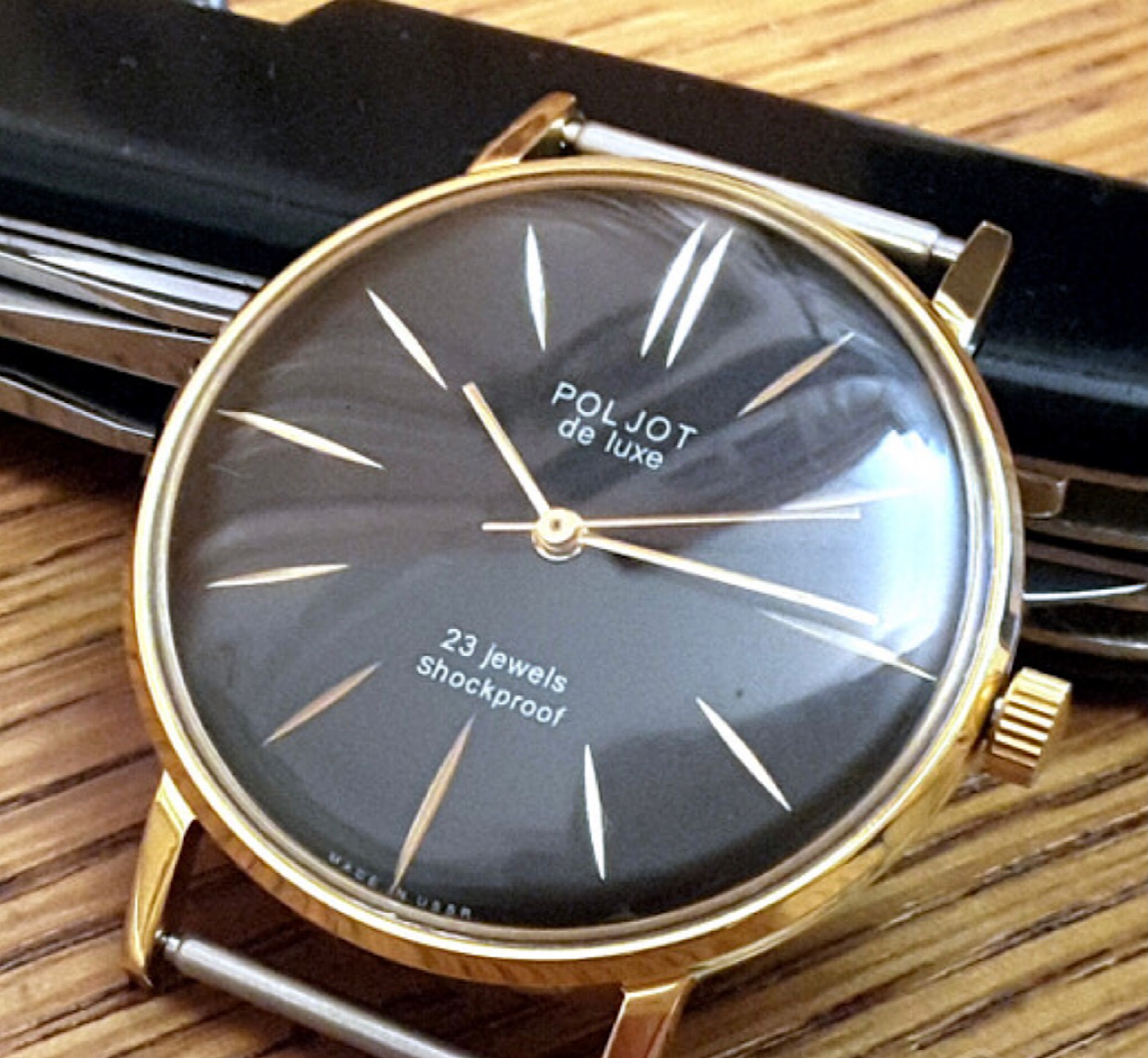

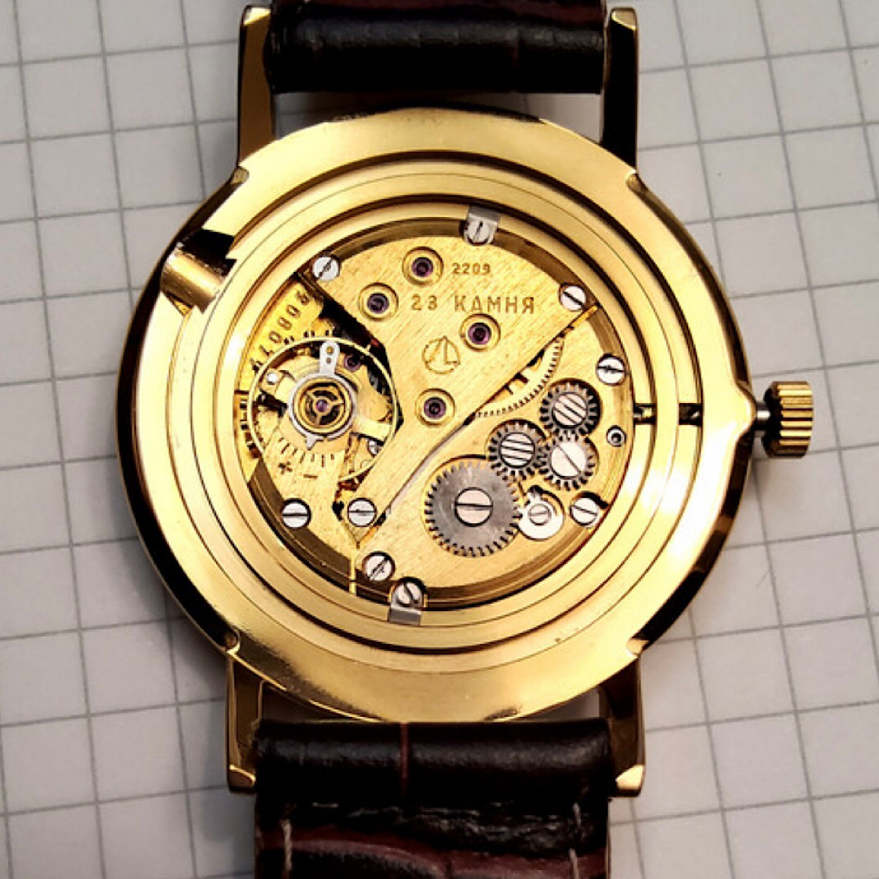

Здравствуйте дорогие форумчане!
Есть вот такие часы. Хозяин говорит, что корпус точно не позолота, а нитрид титана. Может ли такое быть?
Я посмотрел на разных аукционах такие часы и у всех корпус позолота.

На советских часах была позолота. Клеймо читаемо? Если нет, то возможно корпус просто новодел.

Между ушами что,нет никаких клейм?

Дело в том, что нет никаких клейм.
Хороши. В идеальном состоянии. Никаких потёртостей, ни на корпусе, ни на стекле.
Вот и у него сомнения, что корпус возможно добавлен новый. Но, говорит, что Нитрид титана надёжней позолоты держится.
Как думаете есть смысл такое взять, если недорого? Цена всего 3 т на российские.
Но вот если новодел, то потом вряд ли продашь наверное?
По цене не судите. Это белорусская цена, и у нас бывает дешево.
Это его часы, подарок. Он ставил больше цену, но как узнавали что не Au, то не брали. Вот и снизил до этого.

Золото смывается, то, что осталось, полируется и отдаётся в покрытие. Вот вам идеал. Жёлтенький такой. Механизмов тьма, поднять из запросто. Циферблаты тоже производят в соответствующих пенатах, как и стрелки. Результат- новые и очень красивые часы. Если механизм выверить нормально, походит ещё. ну и от 30 до сорока $ зависимо от жадности.
Да, при внимательном рассмотрении корпус зализан - полировка.

У меня командирские - латунь с нитридом титана. Были теми часам, которые мне подарили, как старшему школьнику, и которые как единственные я потом носил и будучи студентом. Сейчас, по очевидным причинам, одеваю изредка по ностальгичному настроению. Лично у меня это покрытие очень хорошо держится. Вот вам и советский аналог Duratect DLC MRK Gold

Гораздо лучше золота. Зубы по четверть века не "линяют". А тут и подавно. Но... но сами понимаете.. такое, знаете ли... ну, не золото оно. Точнее, самоварное золото. Если не смущает, то почему бы нет?

Нет. Золото приятно глазу. Оно теплое. Так что не буду брать в таком случае.

В часах от Полета, если только циферблат, и то 9 из 10, что он новодельный. Механизм и корпус - от Луча.
Если задаться целью, то за 3 т. росс. руб. вполне найти такой Полет в приличном состоянии за пару мес., а аналогичный Луч - в очень приличном.
