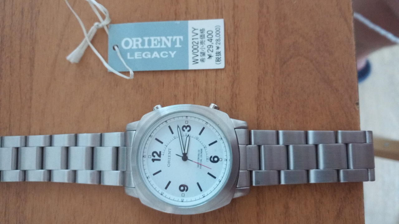

Всем привет. Достались мне такие часики, прямо из Японии. Часы на ходу. Но не могу их настроить. Может кто имел дело с такими. Поиск в интернете результатов не дал. Верхняя кнопка эффекта не даёт, нижняя показывает секундной стрелкой на дату(30).

А другие манипуляции с кнопками делали? Может попробовать удерживая верхнею кнопку нажать нижнею или наоборот.

Часы с радиосинхронизацией, должны автоматически, через определенное время настроиться, при условии, что сигнал достаточный для этого

Нажимать пробовал. Эффекта нет.
У меня casio есть тоже с радиосинхронизацией. Но там часовой пояс настраивается. Как здесь не знаю.

У меня такие вот радио часы. С одной кнопкой - она меняет часовой пояс, больше никаких настроек не предусмотрено. Но сначала часы должны сами настроиться по радио-сигналу. При смене батарейки - они чуть ли не сутки настраиваются, потом начинают показывать время

А попробуйте часы перевернуть на 180 градусов и понажимать кнопки. В некоторых старых Сейках так реализован перевод даты и дня недели, мож и тут так же.

Пробовал. Не помогает. Часы показывают точное время Японии. Как перевести на наш часовой пояс? Как вариант не работает верхняя кнопка, но часы новые(в пленке).
Пробовал разные варианты нажатия. Просто нажимал, удерживал в нажатом состоянии и нажимал при этом другую кнопку.

Я конечно может задам глупый вопрос. Но , не может ли к этим часам идти док станция? Уж очень нижняя крышка у них сильно плоская и похожа на смарт часы .

Часы выпускались лет 12 назад. Сначала они и назывались LEGACY. Потом уже Ориент стал лого размещать. Осваивали рынкок США и Британии.

Из всего что я нарыл в инете. Они работают на Японской частоте синхронизации 40Hz . Может по этому тупят и не настраиваются..
