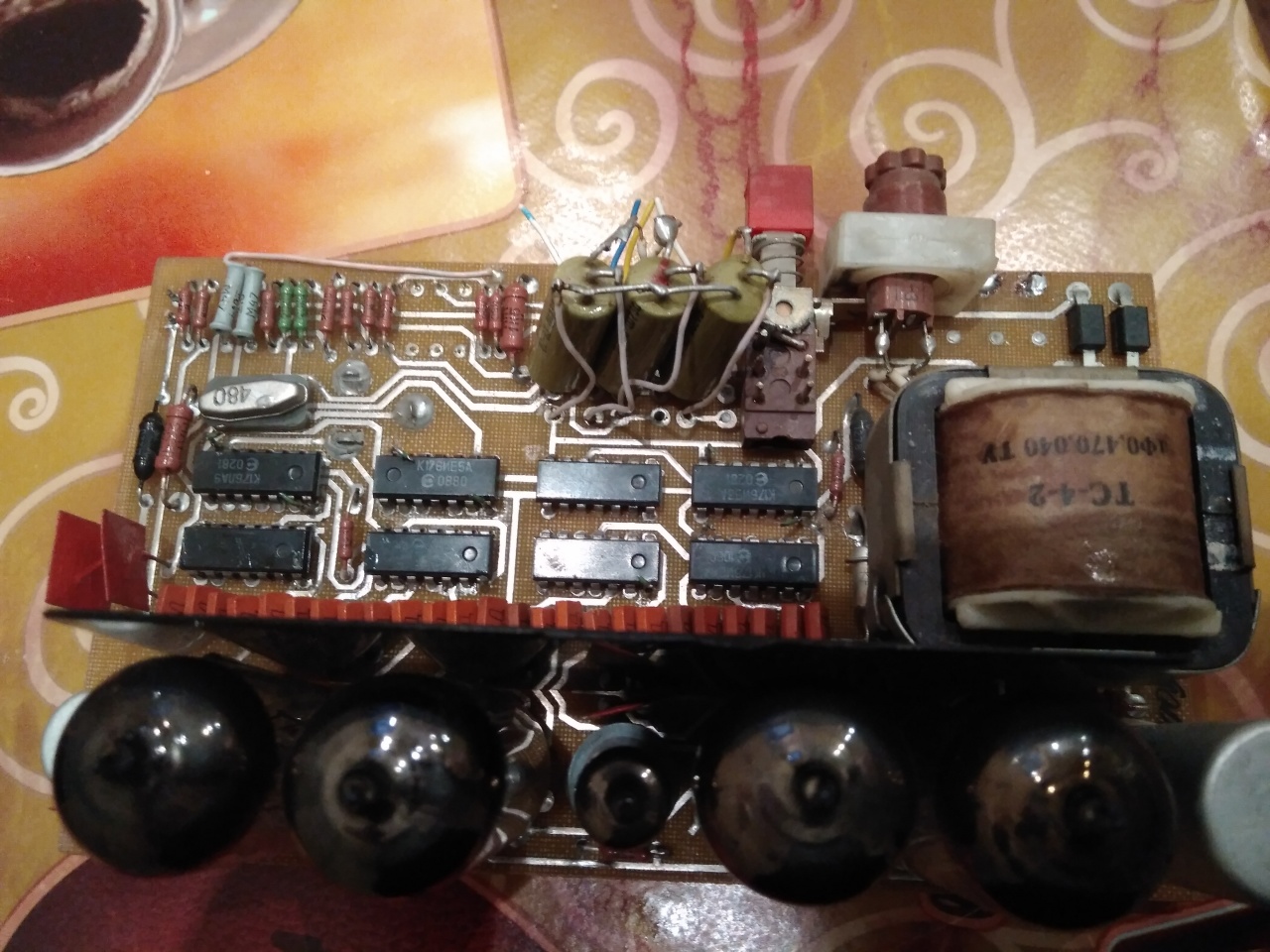

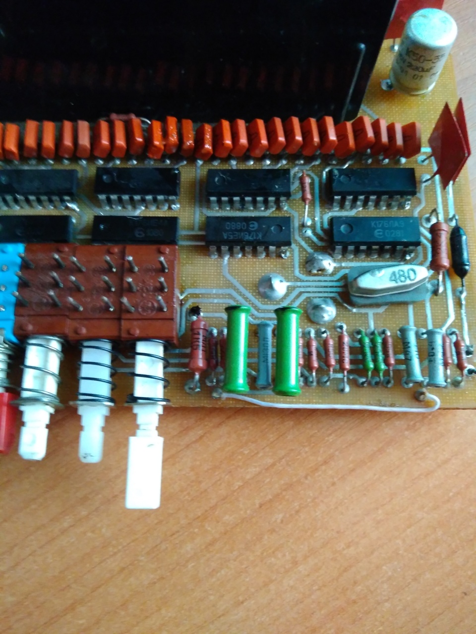

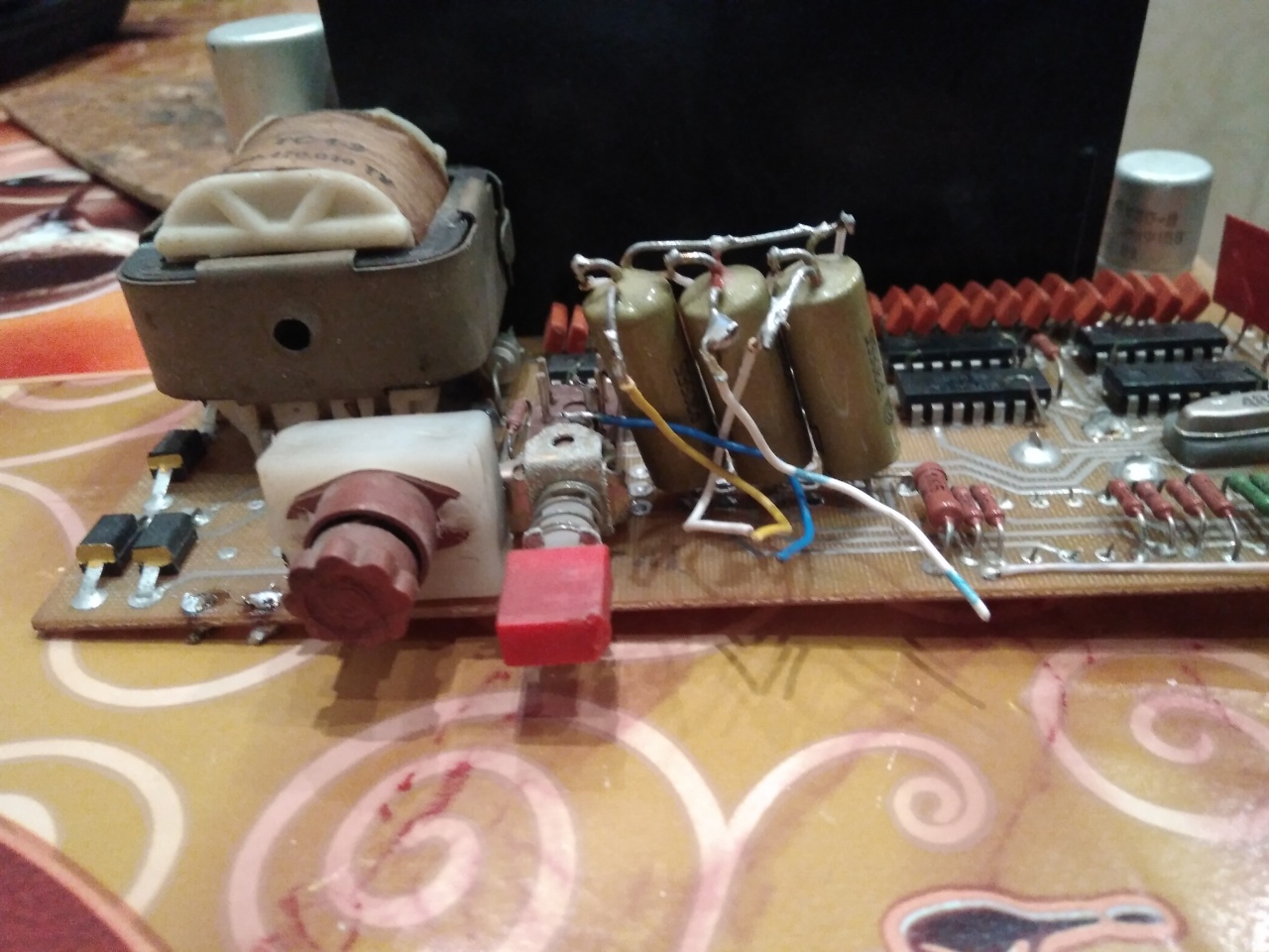

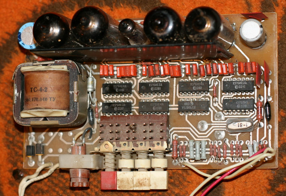

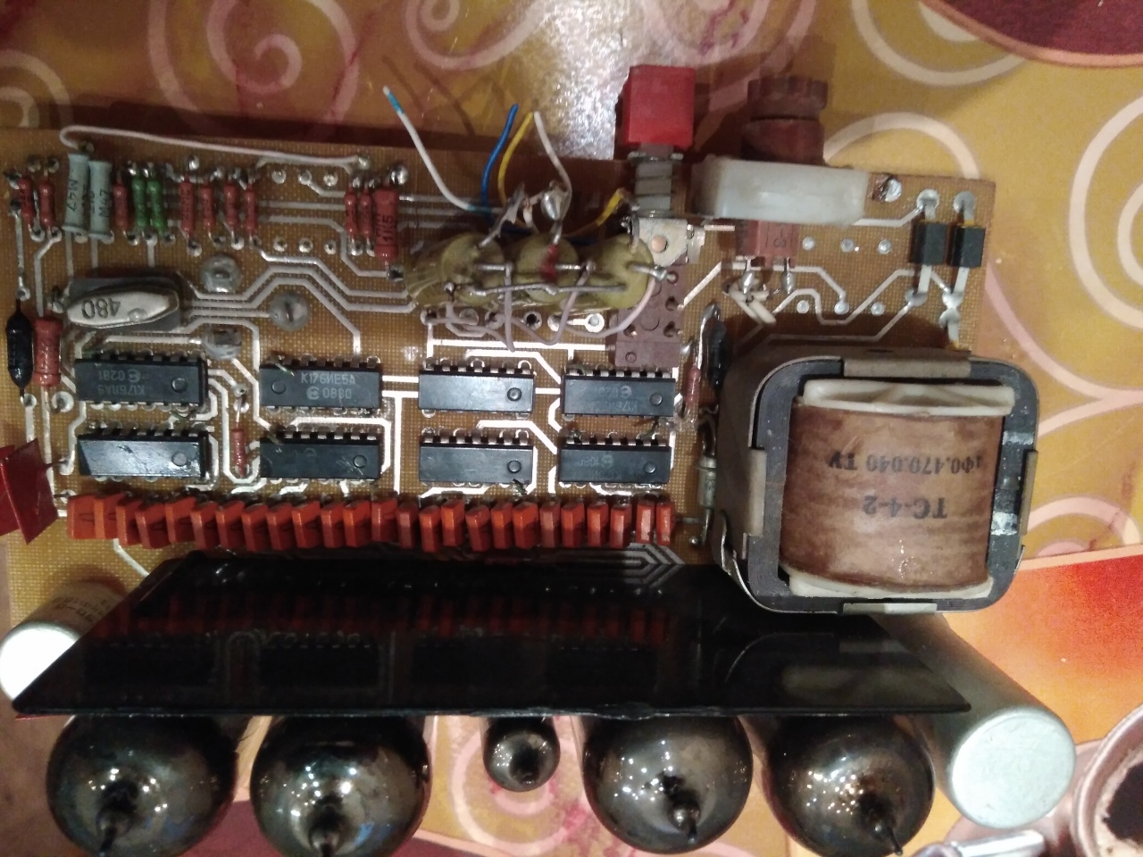

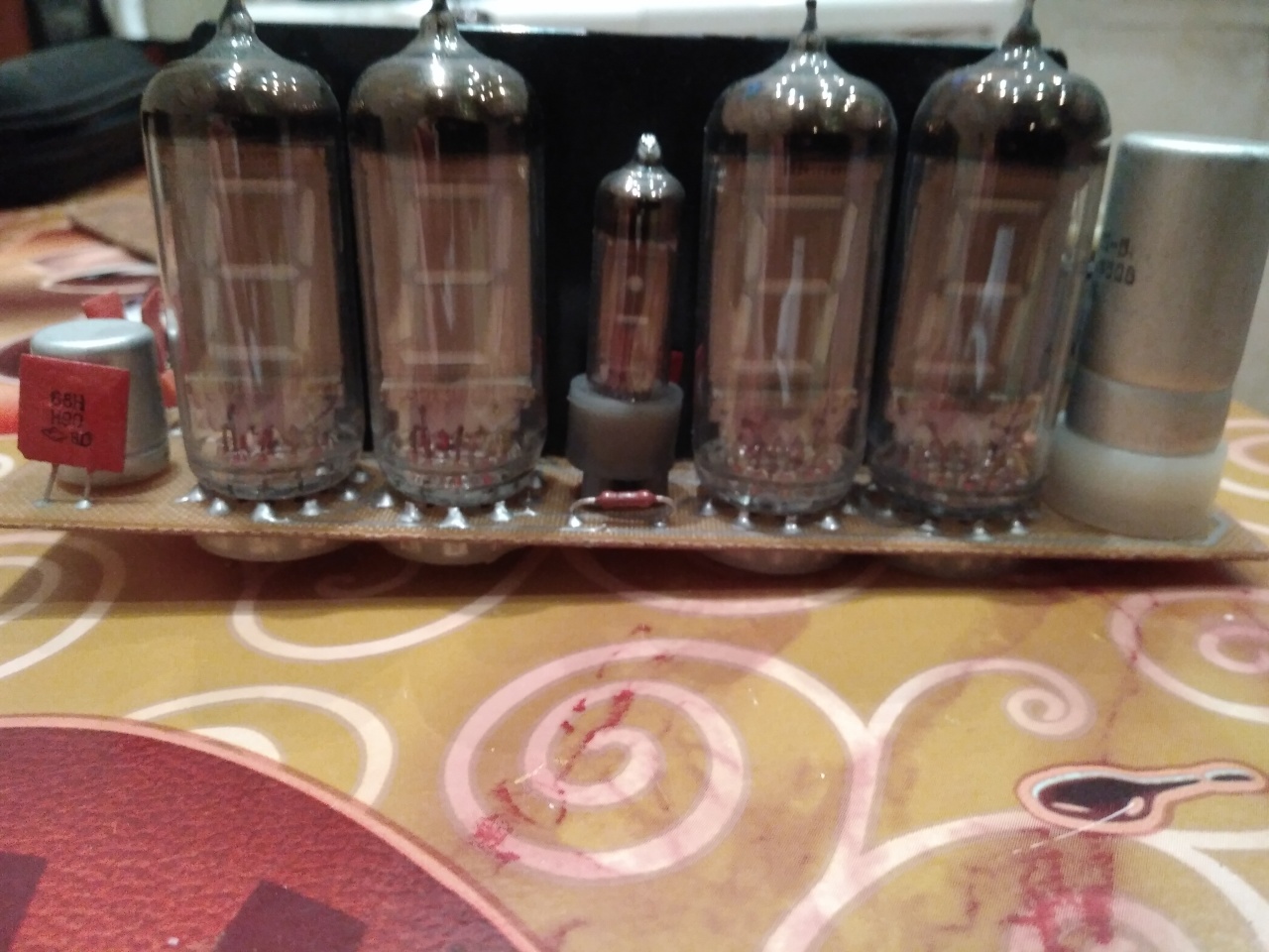

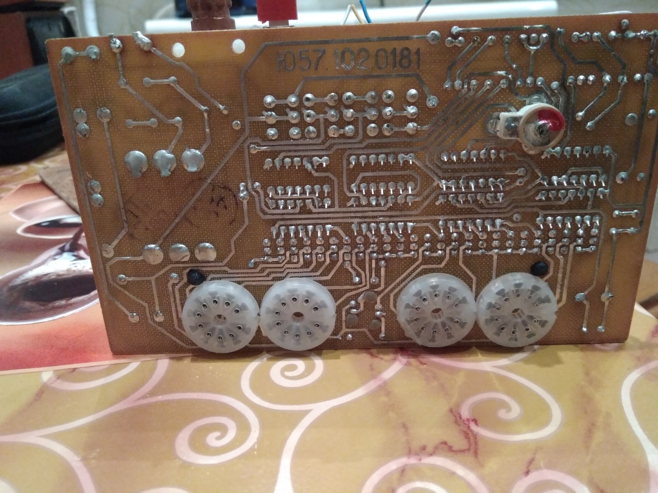

Всем доброго времени суток. На днях прикупил часы, их до меня кто-то модернизировал : а именно вместо кнопок установил герконовые реле и что -то пытался припаять к микросхемам скорее всего конденсаторы. Часы 81 года выпуска,руле я демонтировал и впаял нормальные кнопки.Из проблем: часы запускаются о чем свидетельствует мигание точки, и все больше ни чего не происходит: при нажатии кнопок установки времени часы не реагируют,хотя если до контакта кнопки прикаснуться отверткой часы переводятся,работает лишь кнопка обнуления.Подскажите что смотреть и проверять????

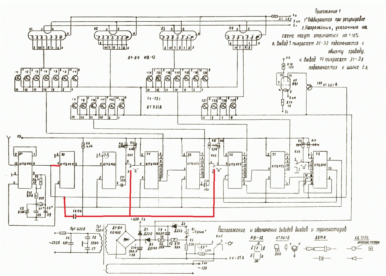

Секундный импульс выходит с делителя, доходит до точки, но не проходит дальше (в том числе не попадает на кнопки). Проверяем все дороги между делителем частоты 176ИЕ5 и первым счётчиком, от них же (возможно, через 176ЛА9) идёт дорога и на кнопки перевода. Если всё исправно - меняем микросхему 176ЛА9, не поможет - микросхему делителя 176ИЕ5.
Что за куски провода на 176ЛА9, они ни на что не коротят?
Сами часы идут? Если да - проверяем цепь сигнала перевода, в ней стоит конденсатор (при необходимости меняем). Нет - проверяем дорогу от выхода 176ИЕ5 до следующих чипов.

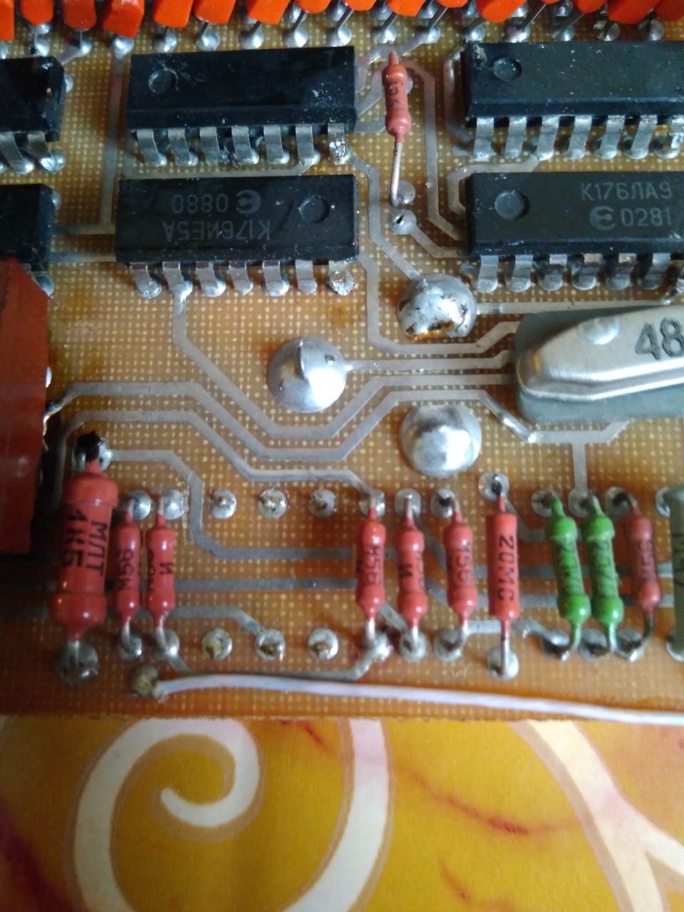

начал проверять дорожки и выяснилась такая проблема как отсутствие нескольких элементов ( на фото ниже). Теперь надо определится каких именно элементов не хватает.желательно фото монтажной платы этих часов.

Там было три конденсатора. Мопед не мой. Свой мопед разбирать очень не хочется.

Как раз эти самые 120 пФ конденсаторы, через которые импульсы идут на следующий счётчик. Только не понимаю, нафига там вообще конденсаторы, почему не пускать импульсы напрямую.

Пустить напрямую можно, но, IMHO, при манипуляциях кнопкой в то время, когда на выходе счетчика низкий уровень, из-за дребезга полное безобразие выйдет. Поэтому при помощи RC-цепочки это время минимизируют.

Всем откликнувшимся спасибо,как найду конденсаторы отпишусь -запустились часы или нет.120 пФ это наверно в первой версии,а у меня скорее всего должны стоять 220 пФ,так как у меня на входе счетчиков стоит еще и сопротивление.

поставил конденсаторы,часы пошли ,перевод часов заработал.
