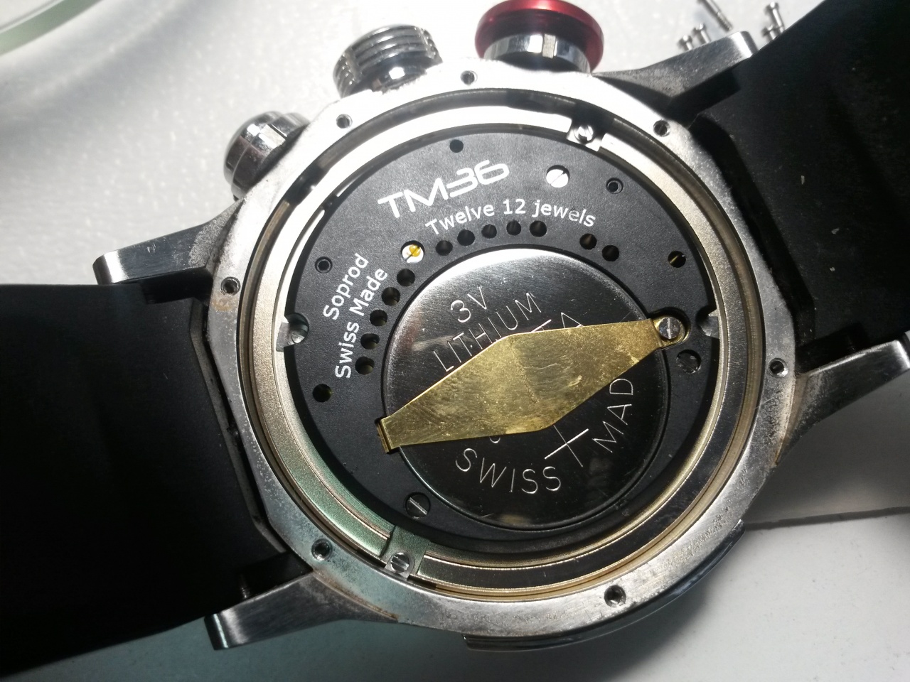

Может кто в курсе как настроить эти часы?
ID:	1927475   Нажмите на изображение для увеличения

Проблема в том что я не могу включить режим установки стрелок, я в них головку ремонтировал, заломана была, возможно упали на головку.
"Теория, мой друг, суха, но зеленеет жизни древо"-Иоганн Вольфганг Гете
Старый 20.09.2017, 14:06
Аватар для dmvt1
dmvt1 dmvt1 вне форума
Регистрация: 05.11.2010
Сообщений: 8,133
Сказал(а) спасибо: 58
Поблагодарили 7,774 раз(а) в 4,049 сообщениях
Дима,
там должны быть контакты, которые замыкаются или размыкаются при вытаскивании головки. Это сообщает "мозгам" о переходе в положение перевода стрелок или настройки. Может какую проточку в валу для управления этими контактами не сделал или сами контакты помялись при обломе вала. Было такое в Tissot, контакты на переводном валу погнули при вынимании вала и часы в положение настройки было не загнать.
