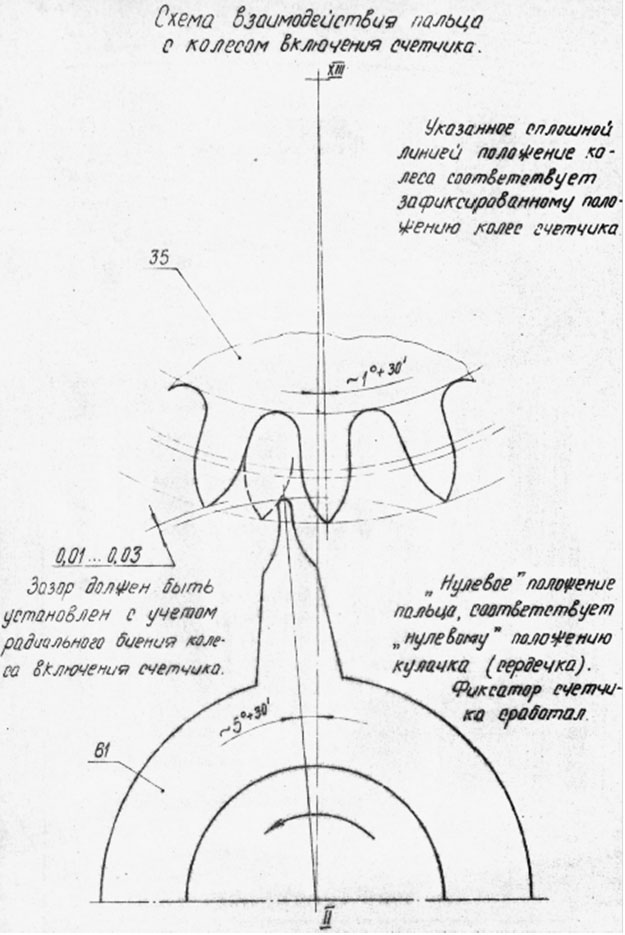

кстати, если кто то нашел эту тему, регулируя хронограф 3133, то не лишним будет заглянуть и в статью (перевод мой).

Очень хорошая статья, я писал про эксцентрик 3, его назначение многие не понимают до конца. А он служит для регулировки хода рычагов секундомера при включении и выключении. Очень часто этот эксцентрик устанавливают неправильно и включение/выключение секундомера сильно затруднено, хотя сам секундомер при этом нормально работает. При этом народ грешит на особенность конструкции 3133. Реально при правильных регулировках усилие на кнопках 3133 не сильно больше, чем на 3017, хотя последний, естественно, мягче из-за схемы с колонным колесом.

Спасибо Дима, у меня лежат еще 3 шт. 3133 в очереди, от моих заказчиков. так что будет возможность попрактиковаться с эксцентриком №3. слава Богу, микроскоп есть, все видно, особенно зацепление зубьев и зацепление пальца.
все таки, мастер это не тот, кто не трогает эксцентрики, а тот, который может выставить правильно уже "тронутые" ))))) правильно?
