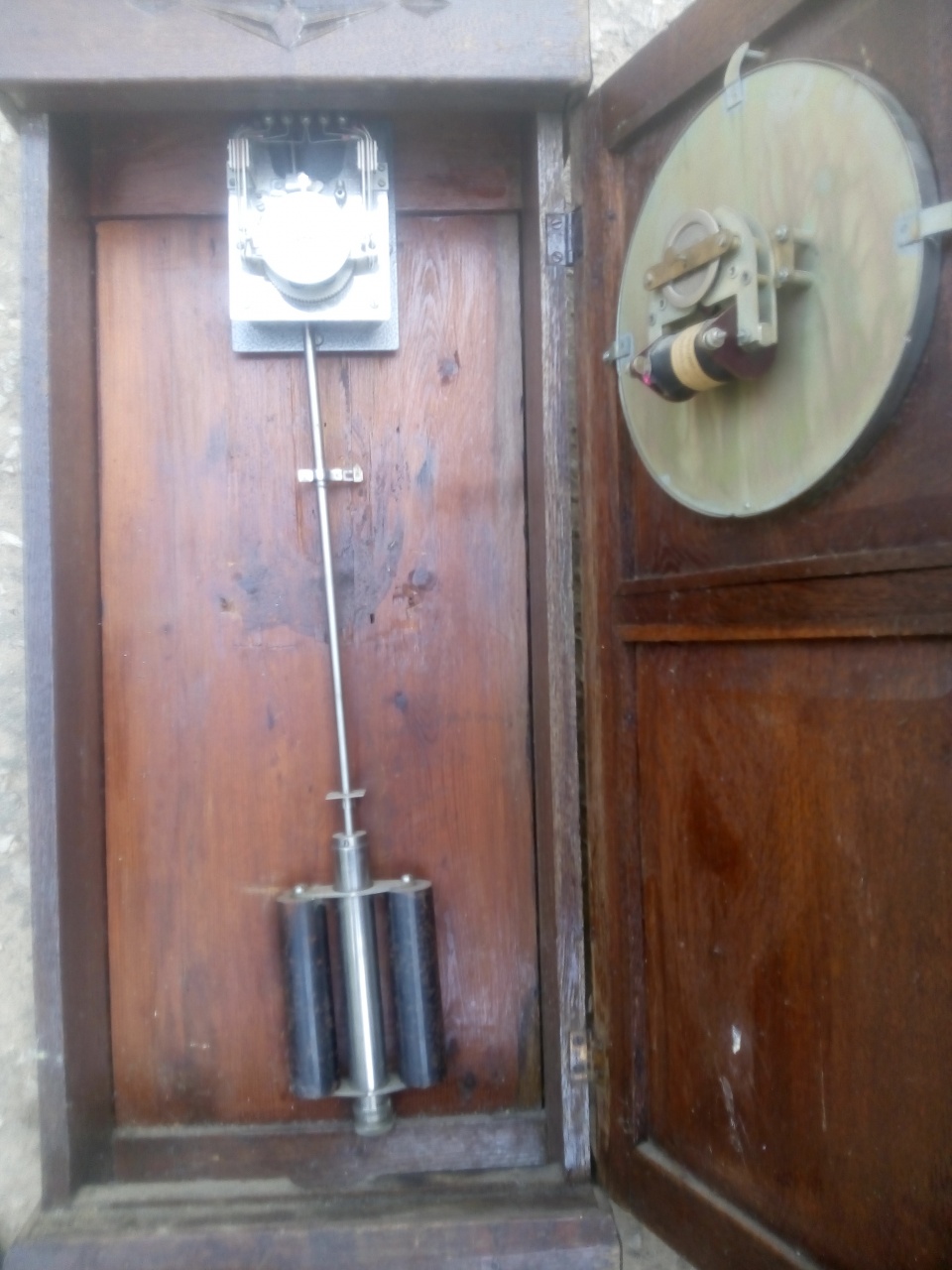

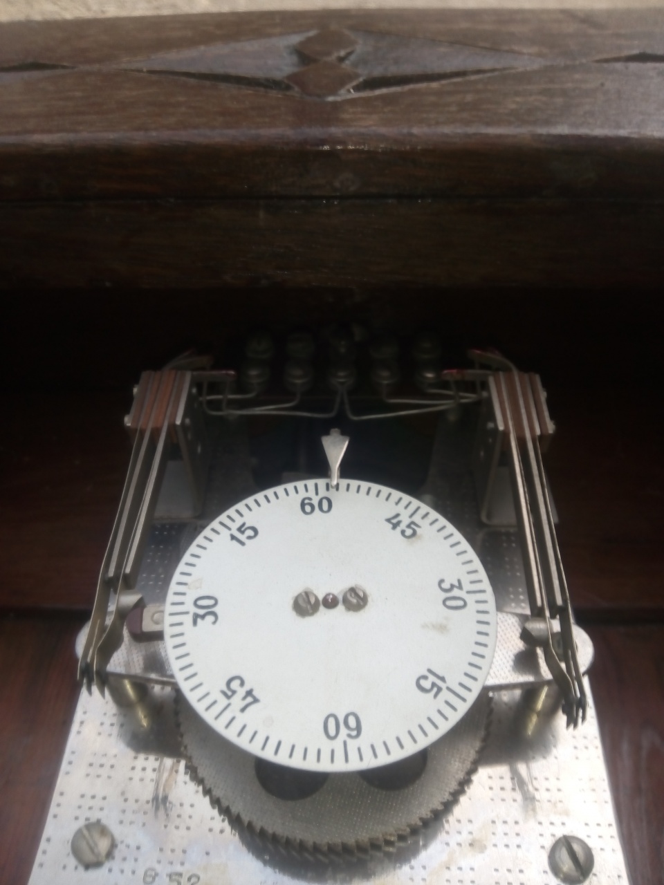

Добрый день , уважаемые форумчане ! Пожалуйста- помогите советом- совершенно случайно стал обладателем сего чуда( дизайн подходит для установки в помещении). корпус в хорошей сохранности, но , конечно , требует реставрации .Сам механизм , судя по всему, в полном комплекте . Маятник , видимо , для транспортировки был закреплен предыдущим хозяином .Поиск в интернете не дал никаких результатов- есть часы подобной марки , но настенных и в деревянном корпусе не видел(((.Как я понял- они работают только при подаче на них некоторого напряжения ? Есть специалисты, кто может помочь разобраться с механизмом - или это уже бесполезно?

Это электропервичные часы. Корпус, видимо. самодельный, переделан под часы из тумбочки или шкафчика - на задней стенке отсутствуют заводские шильдики и не видны места их крепления. В инете и на этом сайте много информации по таким часам...

Интересно, зачем предыдущий хозяин обрезал провода, которые должны соединять контактную группу на механизме с питанием и с шаговиком под циферблатом.

Там был блок распределения сигнала по вторичным часам.
Ознакомьтесь с правилами эксплуатации и обслуживания подобных часов:
«Эксплуатация электрочасовых устройств» Сидоров Н.В. 1962г.
Сложно сказать- на первый взгляд, при осмотре корпуса, там вообще никаких следов от проводки нет.Если это действительно самодельный корпус, то , скорее всего, электрику просто не доделали до конца.Механизм вообще выглядит как новый .
Так там должны быть провода , соединяющие механизм на самом корпусе с механизмом на дверце ?
И еще провода , подающие на сами часы питание ?
Предполагаю, что, при переносе часов в шкафчик, который на фото в первом сообщении темы, выяснилось, что имевшиеся провода коротки, ну, а потом, "руки не дошли", поскольку непродуманное размещение маятникового узла "под потолок шкафчика" затруднило монтаж, вынимать/переделывать стало лень, блока питания (или батарей) все равно не было и т.д.
Вот и была начатая работа заброшена.

Да , скорее всего так . Посмотрел вложение выше ( в теме)-книгу об обслуживании и ремонте аналогичных часов - там на чертежах присутствует подобный деревянный корпус . Вполне возможно , что и был такой ,,,Но , в общем, это не совсем и важно- прошу, подскажите пожалуйста - насколько вообще реально восстановить и запустить сей агрегат? Все ли блоки там присутствуют? Провода , думаю- не проблема , подключим- а вот с самим механизмом как быть? сами часики очень интересные - никогда подобного не видел( имею ввиду механизм) - я вообще далек от часового дела , просто хотел восстановить для себя и повесить в доме для интерьера . Тем более , предполагаю , при восстановлении корпуса механизм придется демонтировать и проложить новую проводку не составит особого труда .
