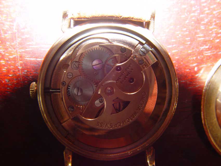

Есть желание заменить циферблат, для этого просят калибр механизма.

Вот механизм

Старый 15.08.2007, 14:54
Аватар для Андрей Крукович
Регистрация: 07.04.2006
Сообщений: 9,926
Сказал(а) спасибо: 2,474
Поблагодарили 7,330 раз(а) в 3,653 сообщениях
Сообщение от legionnaire Посмотреть сообщение
Вот механизм
Посмотрите здесь:
http://www.littlecogs.com/watome01.html
http://www.darlor-watch.com/omega_watches_1.html
Похоже на это:
http://www.littlecogs.com/watome01_b.html
Старый 15.08.2007, 15:19
Сообщений: 9,926
А у вас не указан номер калибра, на механизме?

Спасибо, не смог найти!
Старый 15.08.2007, 15:33
Сообщений: 9,926
На вашем фото, он скрыт сектором автоподзавода.
На мосту выбит логотип Омеги, под ним номер.
Если он отсутствует, выложите фото "морды" часов или то, что от неё осталось
Или просто опишите, сколько стрелок, какой календарь (один или два), где находится секундная стрелка и т. п.

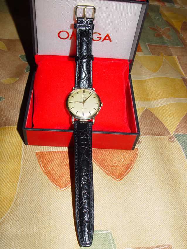

Да наверное 562
Старый 15.08.2007, 16:35
Сообщений: 9,926
Да наверное 562
Калибр 562, с календарем.
Что у вас написанно на циферблате (на фото не разобрать).
Посмотрите:
http://www.littlecogs.com/watome02_f.html
http://www.littlecogs.com/watome04_d.html
