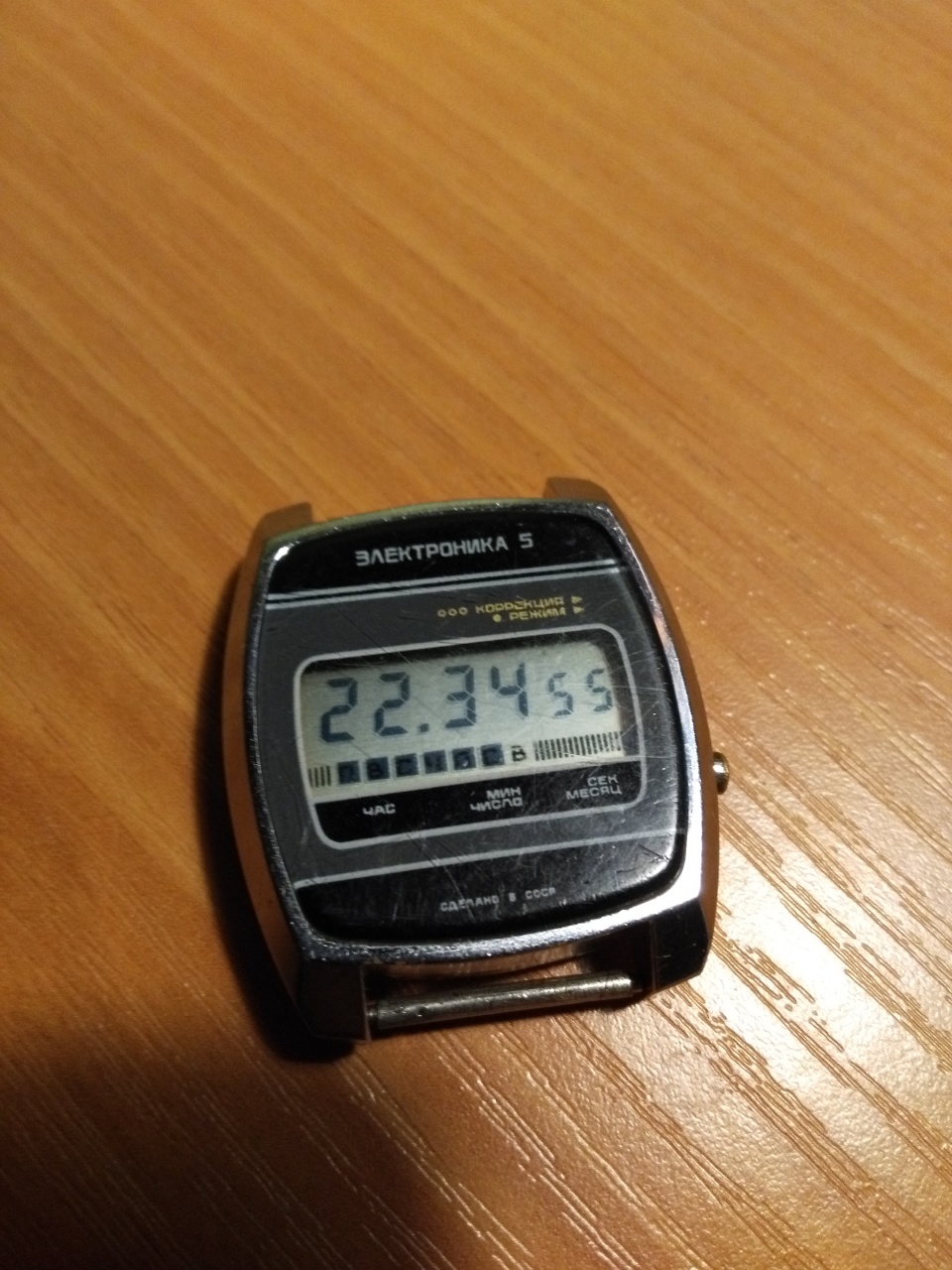

А у стандартной 202 (не с двойной рамкой) можно полировать? Вроде пластик по ощущению там...

Их было несколько разных.
Если это сообщение ко мне, то фото прилагаю.

На этой разновидности 202-ой стекло из органики, можете смело полировать.
