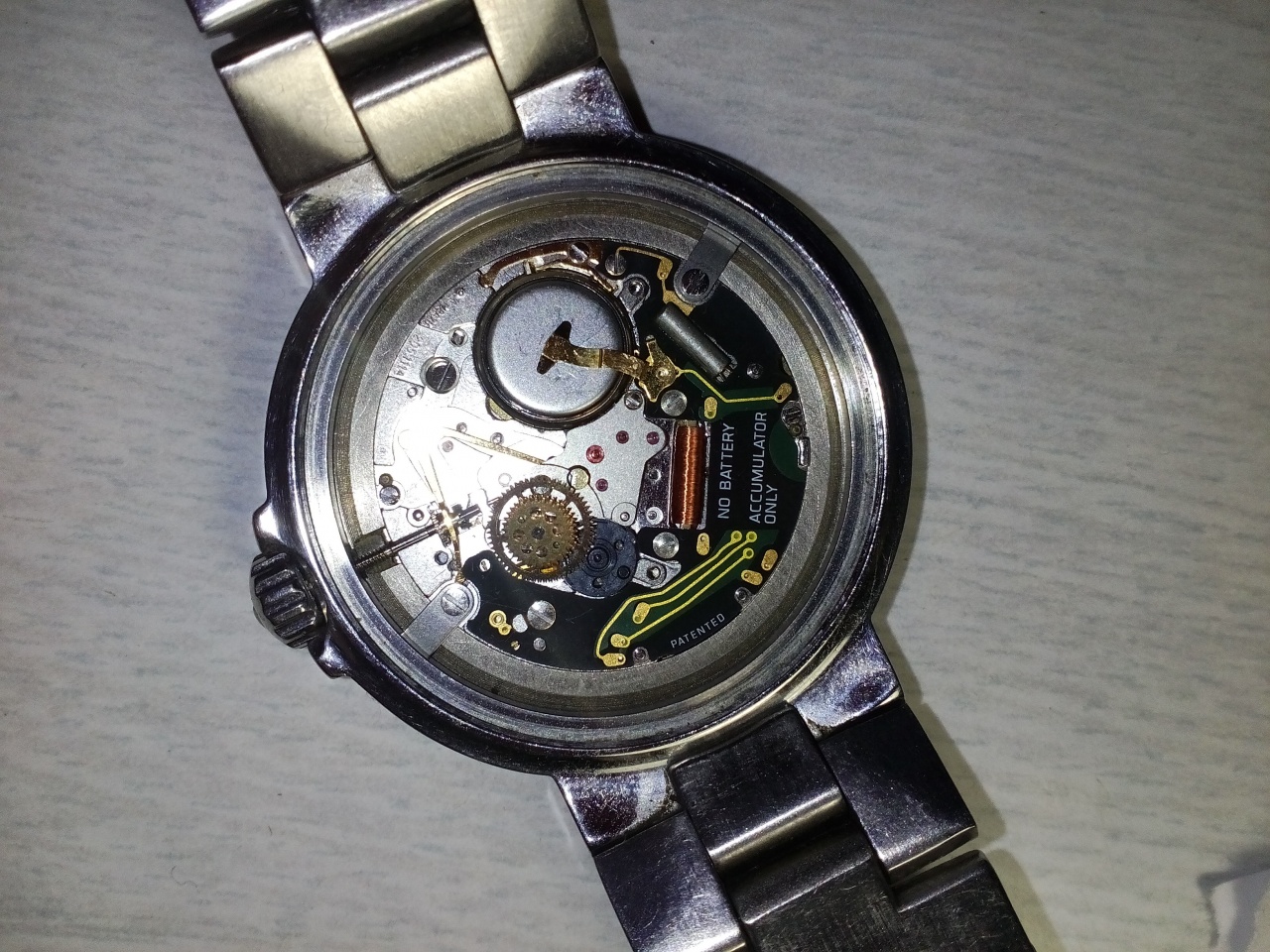

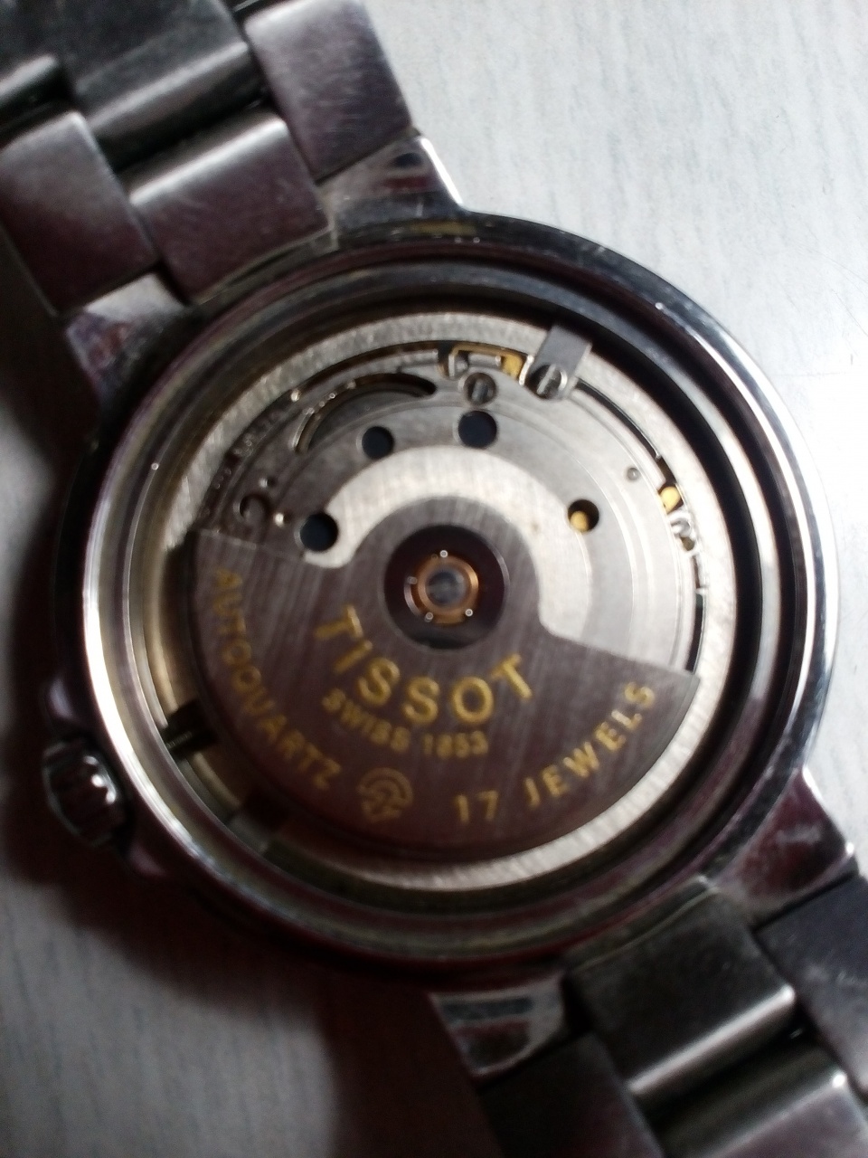

1.На механизме нашел V8A7B 205111A . На задней крышке P881/981.
2.Тряс,маятник автоподзавода "раскручивал",заводить пытался-секундная стрелка не двигается.
3.Перед ремонтом они остановились,хозяин отнёс их в СЦ,где ему сказали,что аккумулятор умер,их больше не производят,давайте мы Вам простой кварцевый механизм поставим.Он не согласился,часы пролежали после этого примерно 2 года,потом попали ко мне.С момента покупки до остановки проработали на родном аккуме около 12 лет.Про падения часов и удары не помнит,вроде нет.Видимых повреждений у часов тоже нет,по крайней мкрк я не обнаружил.
Пробовал их запустить без часового механизма(шестерёнки не ставил)-шаговый двигатель даже не пытается двигаться.
